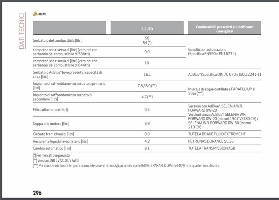

Non sono riuscito a rovare alcuna specifica per la mia futura Giulia Q4 quindi devo capire cosa significa...
