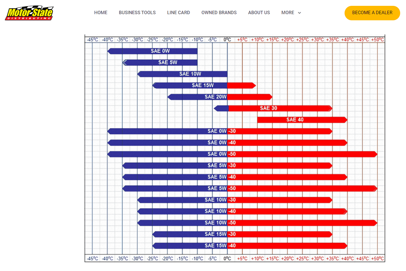

Se fossi in te farei a prescindere un "punto zero" dal tuo meccanico di fiducia, olio, filtri, candele, fluido freni, fluido raffreddamento, check generale freni, cinghie e quantaltro, spendi un po' di soldi ma sai che "sangue" ha la tua auto, io ho sempre fatto così. Riguardo l' olio, starei su quello indicato nel libretto uso e manutenzione, che poi se è 5w 40 non avrei dubbi, per il brand io da anni ho dentro Motul che entrambi i due meccanici ai quali mi rivolgo usano come loro prodotto di qualità. Solo per curiosità, allego diagramma campo applicazione oli. Riguardo il resto: in generale, non mi piacciono le modifiche fatte da altri.
    260.8 KB · Visualizzazioni: 95
Reazioni: Marco157
