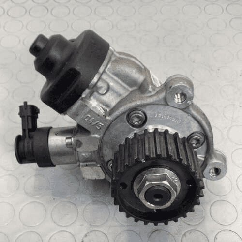

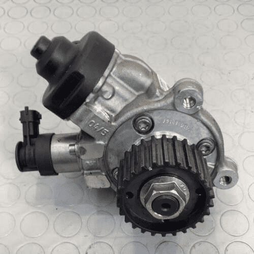

Questa pompa che costi ha?
La rotativa del 2.2 Alfa, di listino, viene 2000€ circa (nuova) e 1270€ circa (rigenerata), completa di tutto, ovvero così:
Le trovi anche usate sui 300€ ma francamente io non mi fiderei.
Se invece di prenderla da Alfa la prendi direttamente da Bosch, allora la paghi nuova sui 1100€ (vedi codice 55274845 su Auto-Doc) o addirittura la trovi sui 520 "nuova con qualche danno estetico da trasporto" qui: POMPA INIEZIONE ALFA GIULIA-STELVIO COD. 0445010747 NUOVA ORIGINALE
Visualizza allegato 244497
Quindi tra pompa e distribuzione a grandi linee siamo sui 2.500/3000 euro.
