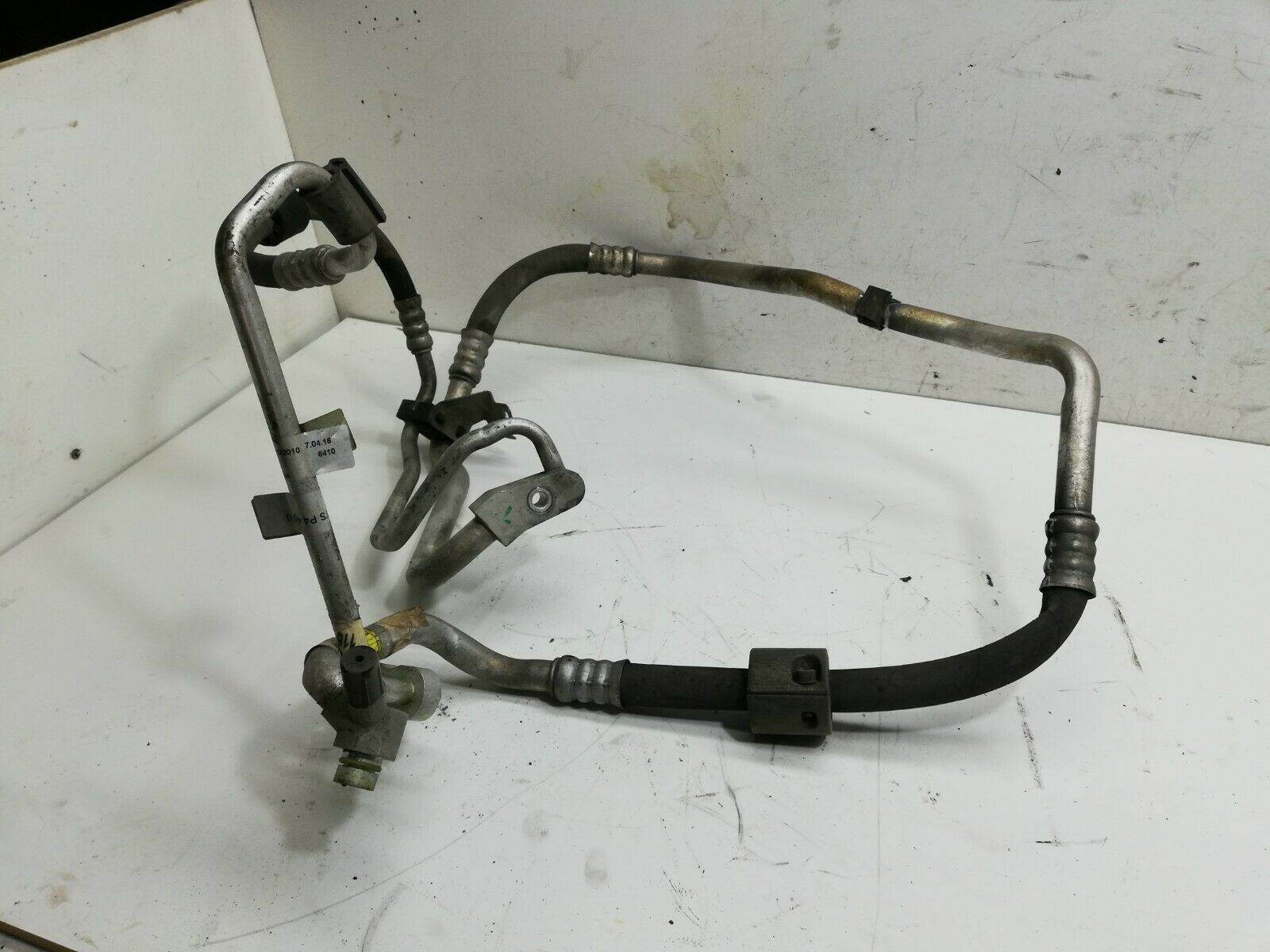

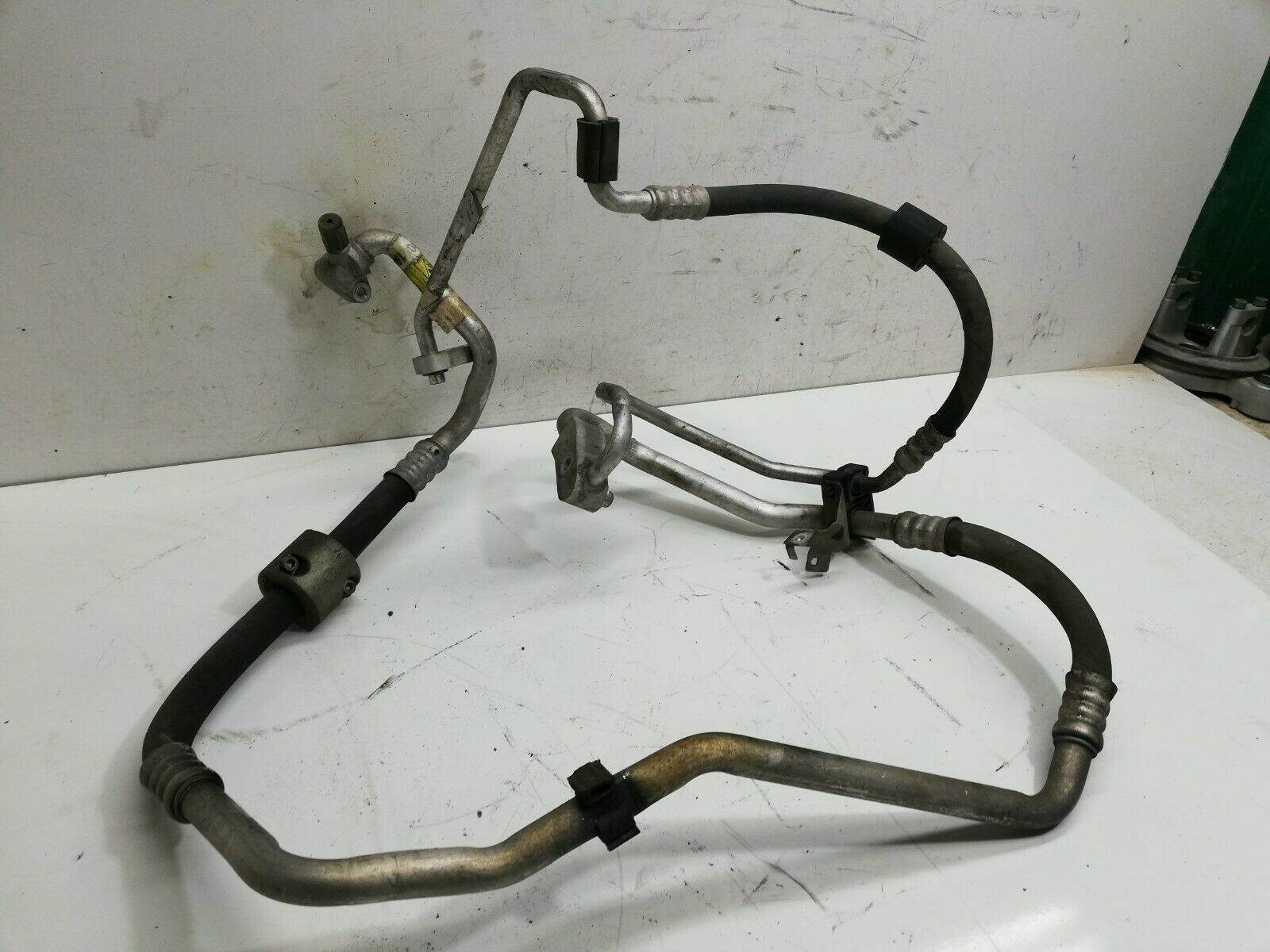

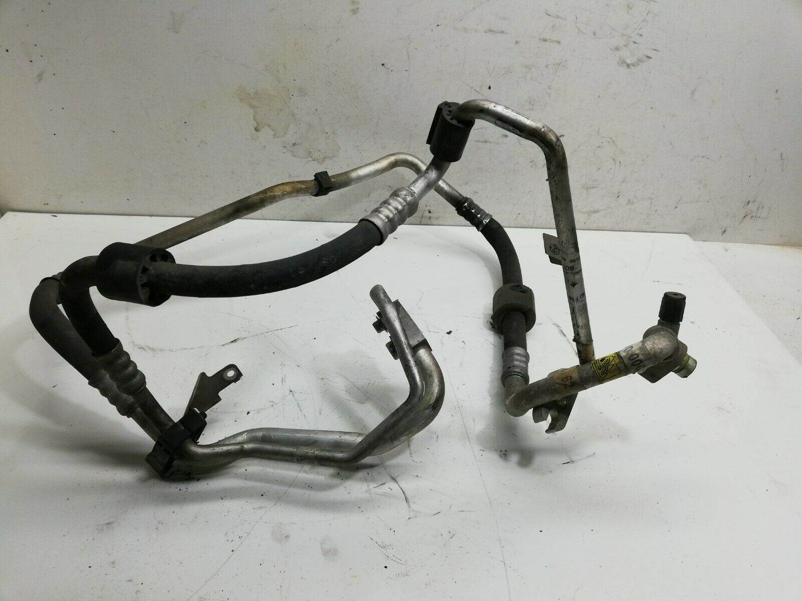

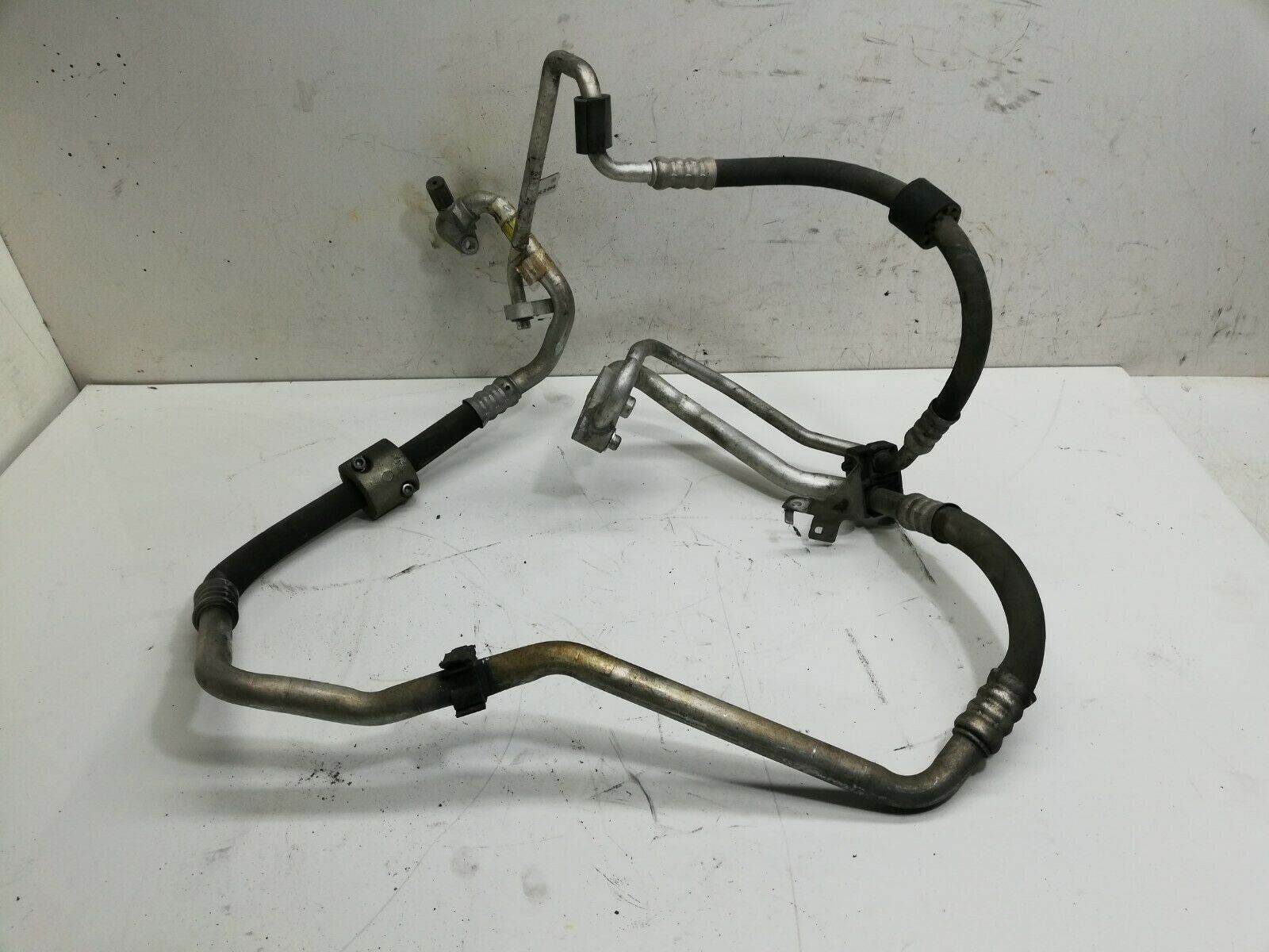

I tubi del gas (refrigerante del clima) sono 3 e secondo me nei 250 € ci sono tutti e tre i tubi del gas.
Mi sembra una soluzione semplicistica per risolvere il problema senza realmente indagare sulla reale natura dello stesso.
#8
quindi ricapitolando il prezzo ci sta per tutto ma non è chiaro il perché devono cambiarlo tutto se è formato da 3 pezzi?

A bhe sì per forza... è tutta la tubazione completa dell'impianto... avranno verificato la perdita con il tracciante per cui penso che siano sicuri...
Lo cambiano tutto perché sono raccordi a pressione mediante crimpatura e il taglia e cuci non assicura che poi non perda peggio di prima..
Piuttosto cerca di assicurati tu stesso in prima persona del lavoro che andranno a fare nello specifico.... e digli di illustrarti quali componenti verranno sostituiti..
