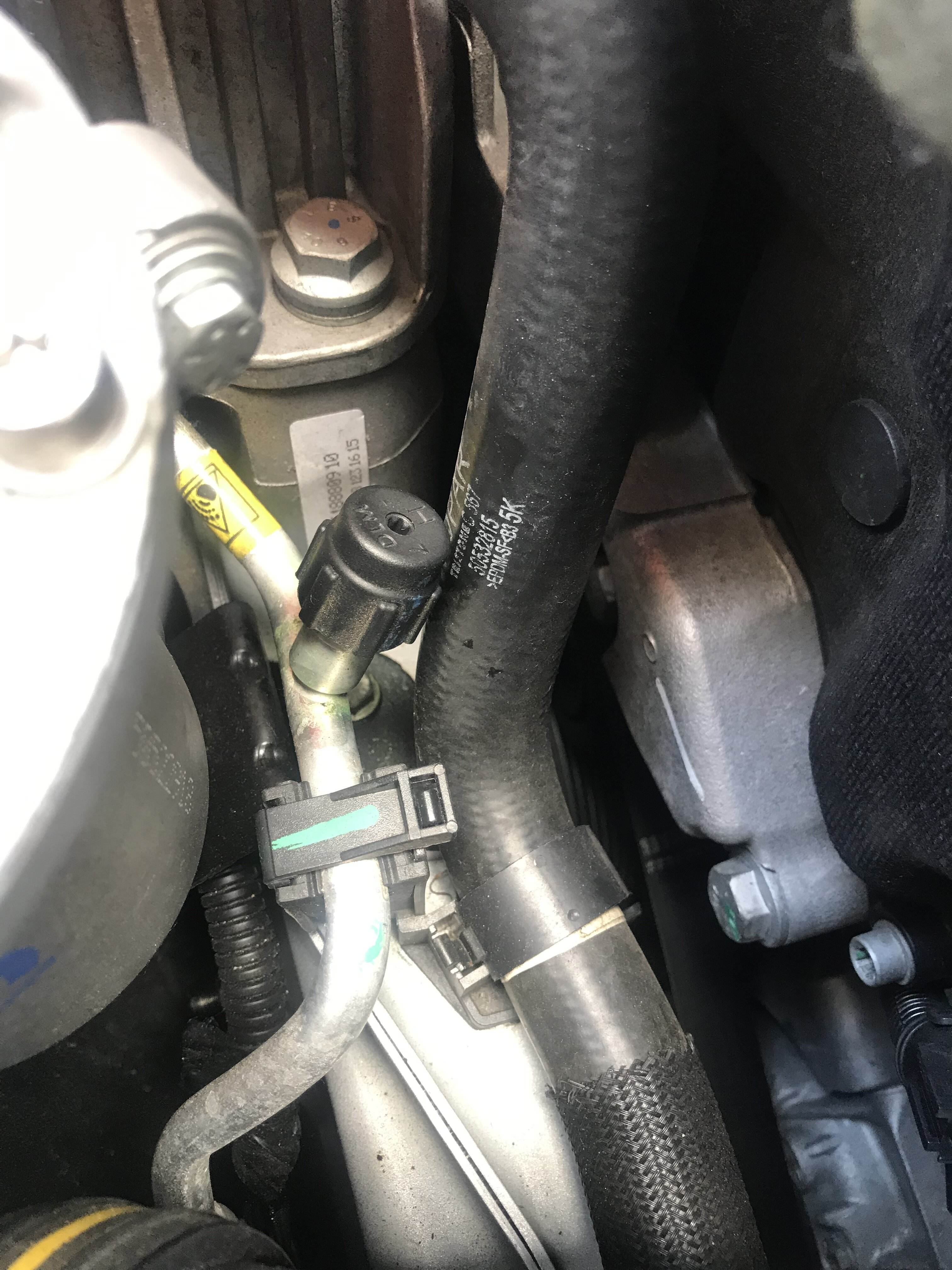

quanto mi piacerebbe capire se effettivamente hanno usato il tracciante ma chi può saperlo io non lo ho visti.
L’accesso per il liquido e quello che ho fotografato e che vi allego?

Sì quello è un innesto...
Prova ad andare da un'altra parte e digli di provare a ricaricare l'impianto...
