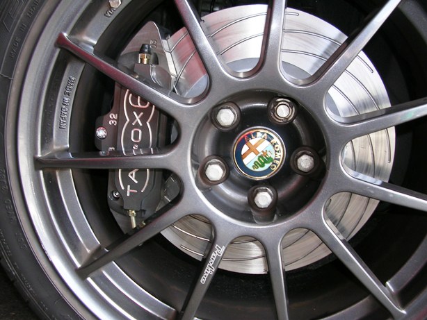

Io avevo adocchiato i Tar-ox F2000 se non erro vengono sui 300 la coppia per la Brera, dove prenderli non saprei però
ciao krashed,
allora la mia non e solo un impressione !! sono quasi due anni che mi lamento con il mio meccanico che non mi piace la frenata specialmente sul bagnato!
Bisogna fare una considerazione, sotto abbiamo degli ottimi Brembo, la frenata migliore si ha con una pressione lineare nel pedale, col bagnato però ho notato che arriva lunga, e non per colpa di pneumatici o altro, ma perchè l'auto proprio non frena e se tieni premuto il servofreno abbassa il pedale, in quei casi o do il colpetto che mi fa scattare l'abs o lascio e ripremo, per me è perchè i dischi si bagnano e la pastiglia scivola nel disco.
La tarox fa anche gli Sport Japan ma da quanto ho letto in giro sono per un uso piu sportivo e da freddi non rendono al meglio anche se li avevo montati nel bm e devo dire che andavano da dio ma sono passato dal disco pieno al ventilato forato baffato ed credo fosse normale sentire la grossa differenza.
