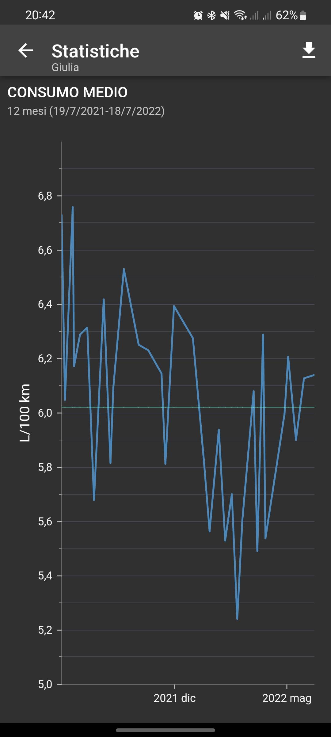

Tirala alla riserva, azzera il conta km fai il pieno al primo scatto della pistola e poi vai di nuovo in riserva, rifai il pieno e li ti calcoli il consumo reale così vedi se il cdb mente o è veritiero... Cmq 6.7 l/100 km per me son tanti. Io li ho fatti solo da nuova... Poi man mano è migliorata
    95.4 KB · Visualizzazioni: 139
Ha dei consumi degni della mia 147 Twin Spark praticamente :D
