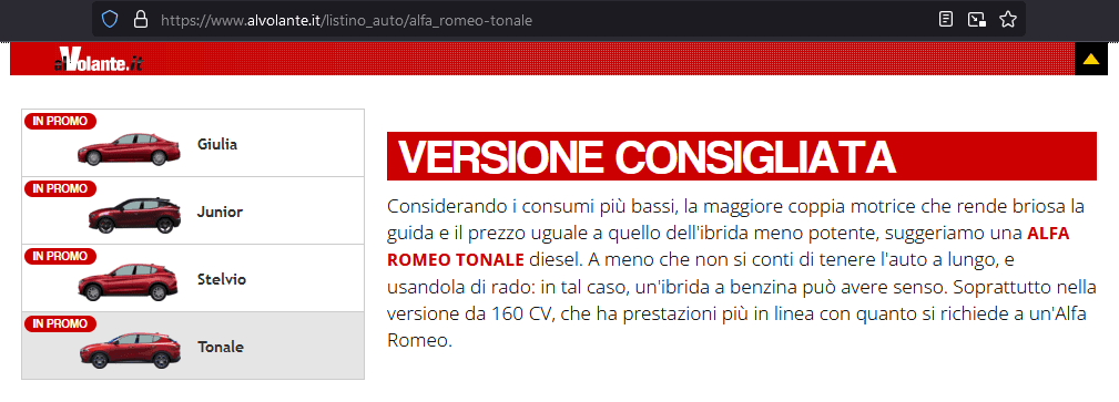

In ogni caso direi che si puo' vedere la sintesi di al volante

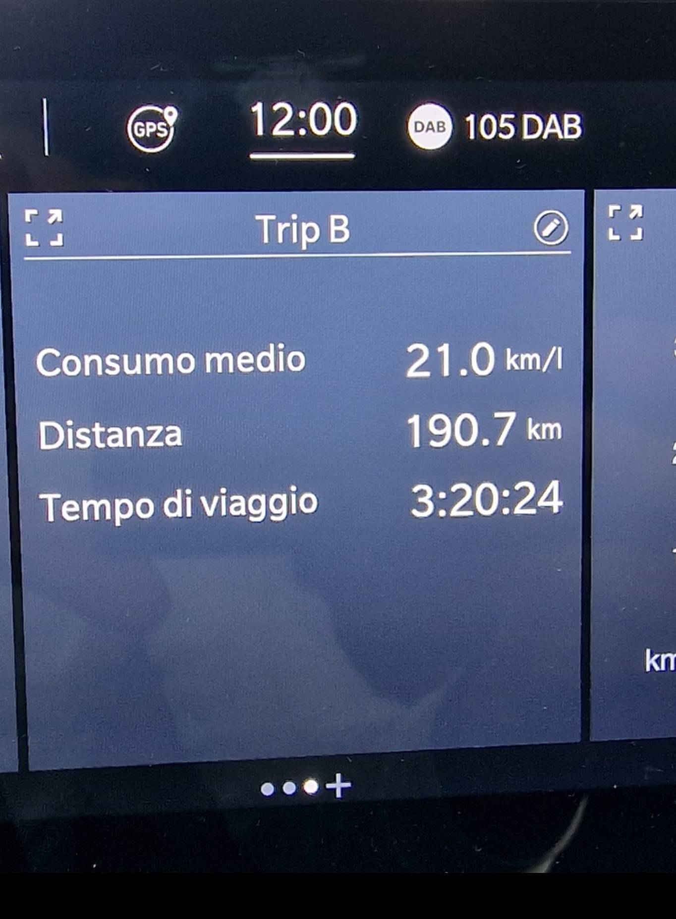

Dipendentemente dal tuo stile di guida, io sono riuscito a spuntare un bel 21 Km/L con la 160 cv
In realtà credo che sarà stata l'unica volta nella mia vita che sono andato così tranquillo; l'ho fatto come prova.
Nell'uso normale, la mia media si attesta intorno ai 14/15 Km/L facendo quasi mai città.

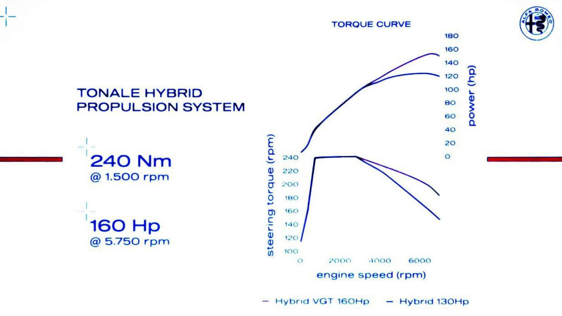

Partiamo dicendo che questo motore di base non è un gran motore per quanto riguarda prestazioni e sportività, ma infatti è a ciclo Miller quindi orientato al rendimento energetico.
Riporto sotto la curva di potenza delle due varianti dove si vede con la turbina a geometria variabile porta una maggiore potenza sopra i 4.000 rpm, per quanto la turbina a geometria variabile su un benzina sia una bella finezza tecnica, a conti fatti il guadagno è minimo nell'uso reale quindi non starei a preoccuparmene troppo tra uno e l'altro, poi vabbè è sempre meglio avere più che meno ma se uno ha un budget da rispettare e deve rinunciare a qualcosa ecco che i 30cv sopra i 4.000 rpm diventano più rinunciabili di altri accessori.

Scusami ma il grafico conferma la mia tesi e sensazione, dove il 130 resta un chiodo. Avere più spunto sopra i 4.000 rpm significa proprio poter tirare fuori qualcosa quando lo chiedi. Io personalmente mi accordo della mancanza quando "pigio" l'acceleratore, ad esempio per un sorpasso o altro, non certo quando guido rilassato a 50 km/h
Quello che sto cercando di dire è che per tirare fuori la piccola differenza tra le due varianti il motore va spremuto abbastanza, in un sorpasso ad esempio serve accelerazione e per quello conta la coppia che qui è identica, poi andare oltre i 4000rpm su strada con un macchina di questo tipo è rarissimo e ben più della guida allegra che già hai cambiando tra i 3000 ed i 3500 rpm.
Paradossalmente se uno rimappasse il 130cv aumentando di 30nm la coppia e di solo 10cv la potenza questo risulterebbe più brillante del 160cv di fabbrica.
Siccome non parliamo di motori con cubature differenti, coppia, ecc... liberi di pensare come volete ma tra 130 e 160 purtroppo siamo quasi sull'uno vale l'altro, anche se ovviamente continuo a ripetere che 160 è comunque un pochino meglio.
Dal punto di vista industriale e commerciale hanno tirato fuori due opzioni per il cliente con uno sforzo minimo, visto poi che i discorsi da bar il 99,9% dei casi si fermano a "quanti cavalli?" e mai coppia, peso, altezza baricentro, distribuzione dei pesi, ecc... ha avuto senso mettere a listino una versione con più cavalli anche solo per poter dire di avere a parità di motorizzazione(1.5) una versione più potente di Bmw(136cv del 18i o 170cv dove però sono 156cv termici + 14cv elettrici del 20i)) e Audi\Cupra(150cv termici).
