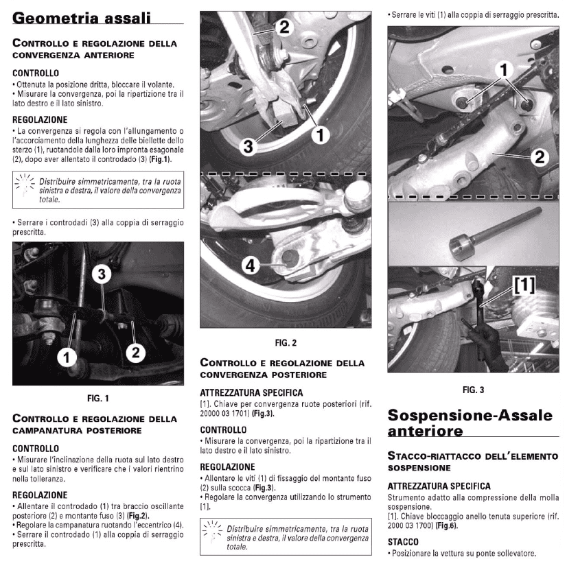

ciao il problema e semplice mi sono documentato ho letto un po in giro sul web e ho capito che quando sono andato dal gommista a fare la convergenza in tutti 3 casi loro anno soltanto registrato la campanatura non la convergenza ,la convergenza per registrarla bisogna agire sui braccetti con un 'attrezzo particolare invece loro svitavano sempre lo stesso bullone che a pare serve soltanto per la campanatura secondo me devo trovare qualcuno competente

Perché mettere le mani sul camber non è da tutti ci vuole un gommista capace e tempo che nessuno vuole perdere per 4 gomme da girare. Però è proprio lì che si vede la competenza. Nella Giulieta la campanatura è fatta apposta per la tenuta al posteriore perciò farla modificare non so se convenga anche perché ripeto la mia non ha consumo anomalo ma non mi piace tanto la tenuta.
