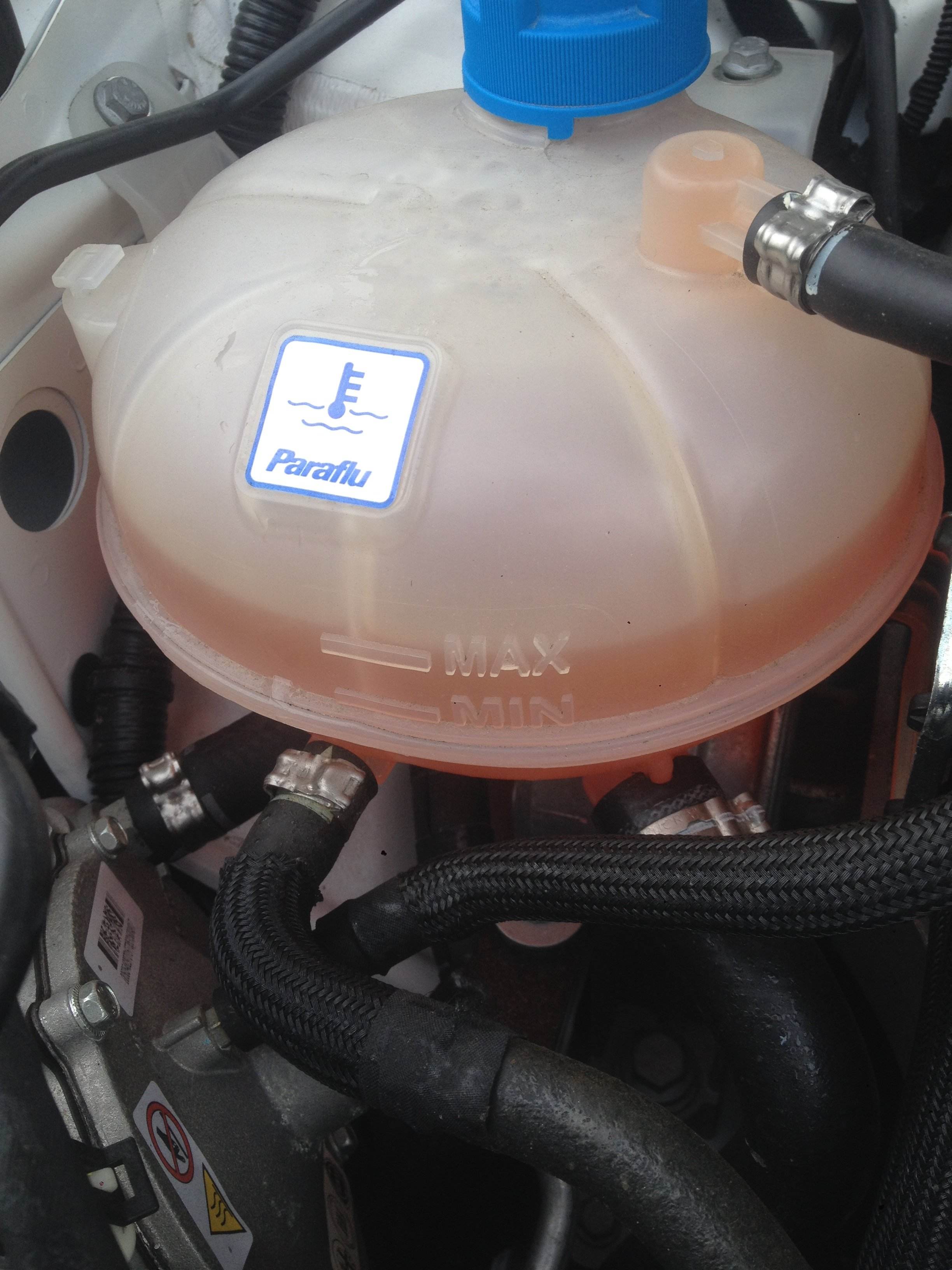

controlla il liquido nella vachetta, deve essere limpido di colore blu/verede, se hai la guarnizione testa andata, il liquido, sarà viscido oleoso di color verde /marroncino

E più facile che abbia il colore rosso antigelo...
    500.6 KB · Visualizzazioni: 296
Reactions: kormrider
Non vorrei sbagliarmi mi sa che il colore è stato sempre così
