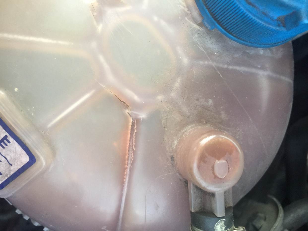

Controlla che la vaschetta di espansione non sia crepata:

Ho una crepa sulla plastica della vaschetta, potrebbe far fuoriuscire liquido?
Ogni tanto devo rabboccare
