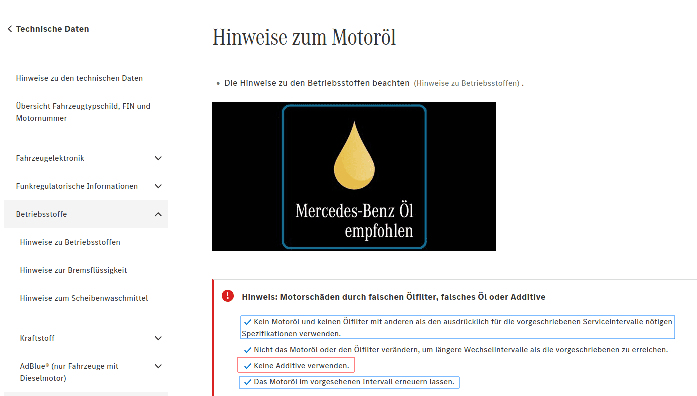

No assolutamente, so 'anche' leggere fra le altre cose,
sta scritto evidenziato in grassetto sul libretto uso e manutenzione della mia Mercedes klasse C.
Ora non vado a prendere il libretto in macchina, ma ti allego questa presa dal portale Mercedes
>>> Punto esclamativo, e quanto ho racchiuso nel rettangolo rosso
    42.3 KB · Visualizzazioni: 44
ma anche, ed è un peccato poi vada persa tra la differenziata del forum,
anche indirettamente, ha la sua ragione se la posto:
Non è possibile utilizzare additivi nell'olio motore per i seguenti motori:
(EB) 1.2 PURETECH e (EP) 1.4 e 1.6 THP di PSA.
Questi motori hanno la particolarità che la cinghia di distribuzione scorre in olio motore.
ma anche in VW e altri brand ...
gomme e additivi, è una roulette russa,
Dio non gioca a dadi. :-(
Reazioni: Cristian. S
