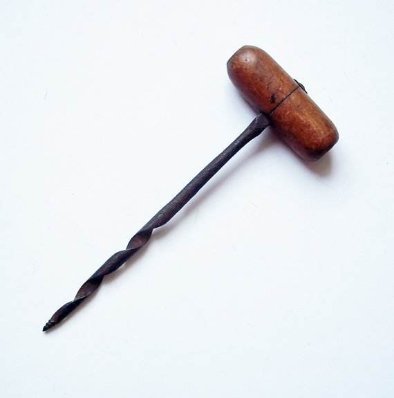

Suggerirei di aggiungere un punteruolo di maggior qualità, dato che quello fornito con questi kit non è un granché e allargare il buco può risultare tutt'altro che agevole. Non male quelli "vintage" come quello che ho trovato in cantina, acquistato a suo tempo da mio padre, tipo questo:

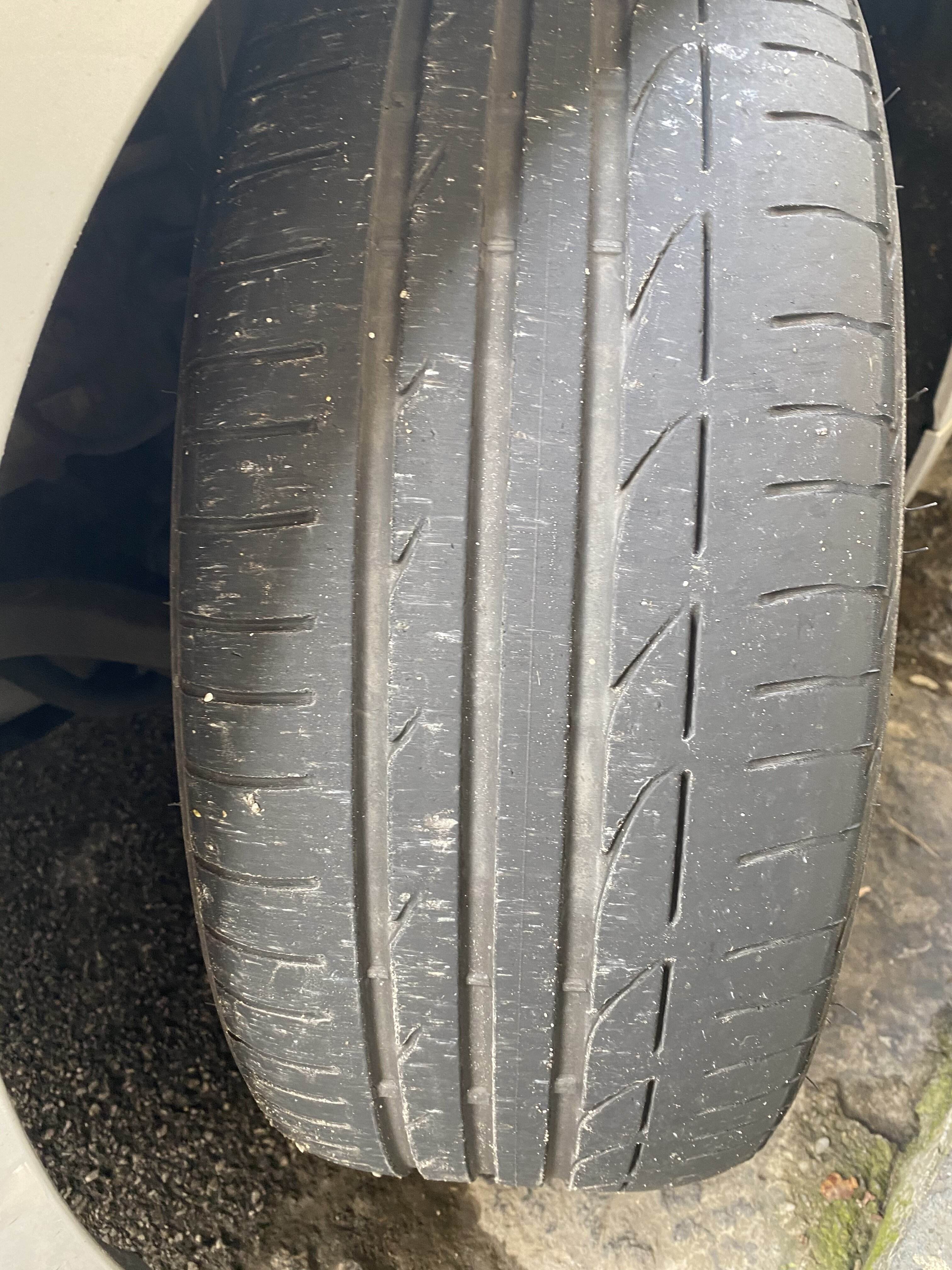

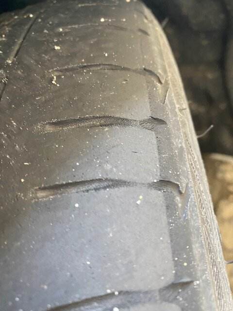

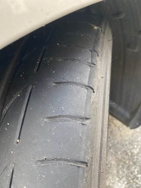

Ciao, dopo circa 33.000 le gomme anteriori della mia Giulia sono quasi slick nella parte esterna, mentre lato interno e battistrada sono nella norma. Le posteriori hanno un consumo uniforme. I pneumatici sono dei bridgestone potenza s001, 225/40 anteriore e 255/35 r19 posteriore.
Leggendo nel forum ho visto che la tanti hanno riscontrato un consumo eccessivo nella parte interna, ma nessuno nella parte esterna, pensate sia dovuto alla convergenza chiusa?
Sto pensando comunque di sostituirle con delle pirelli pz4 o delle michelin pilot 4 sport (devo ancora valutare :)) tenendo sempre le runflat .
