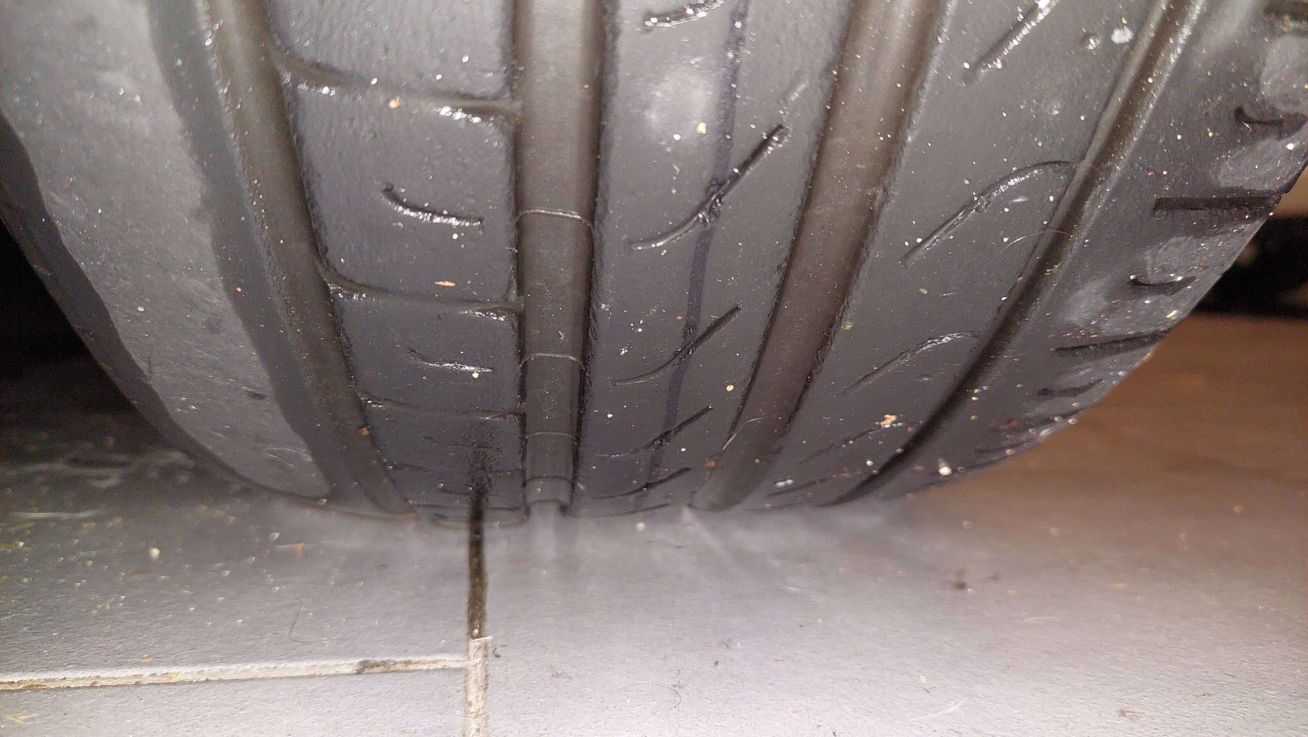

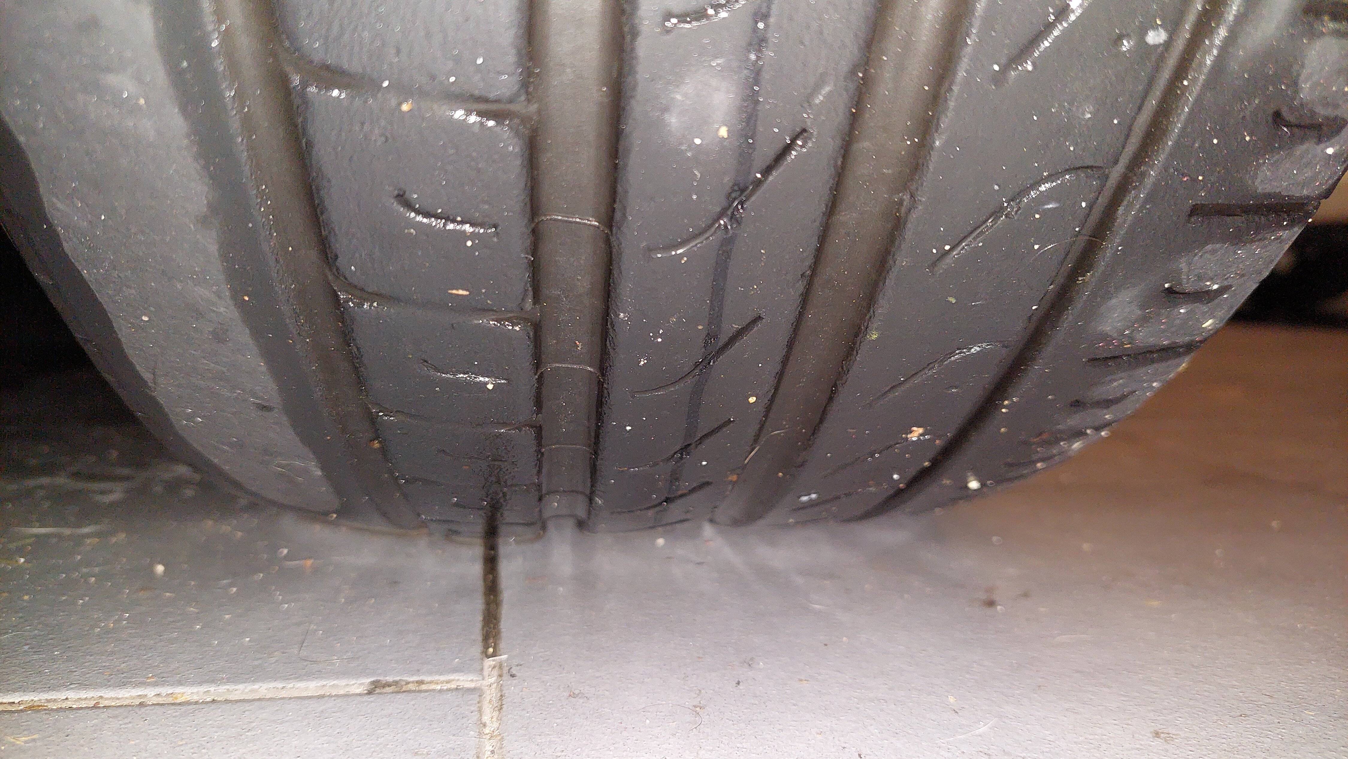

L'altro giorno stavo guardando le mie gomme estive e mi sono accorto di un consumo veramente irregolare delle gomme anteriori.
Questa in foto è la gomma anteriore sinistra, e si vede come la parte interna sia molto più usurata rispetto all'esterno...mai vista una cosa del genere!
Ovviamente sono tutte e 4 da buttare....
Secondo voi possibile che sia un problema di camber solo su un pneumatico?
    954.6 KB · Visualizzazioni: 784
È sicuramente problema di camber su quel lato
su una mia vecchia auto successe lo stesso ed erano i braccetti da cambiare. Usurandosi avevano rovinato il camber.

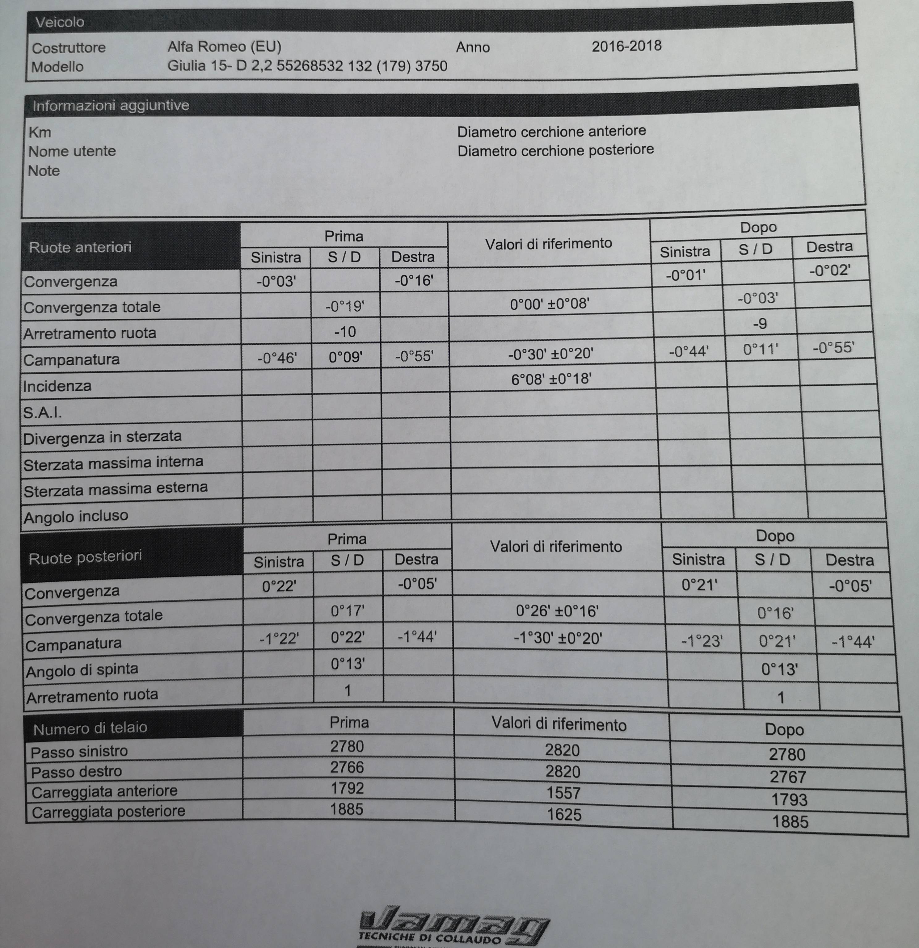

Sono stato a far controllare le gomme e la convergenza, e in effetti era bella fuori, ma con mio stupore più la ruota destra di quella sinistra.
Adesso ho montato direttamente il set invernale e vediamo come va il consumo.
    719 KB · Visualizzazioni: 351
A che valore ti riferisci, spero non al -0°16'.... tu sai che la convergenza è la somma delle semiconvergenze? ;)
Piuttosto io non vedo bene la semiconvergenza posteriore... il volante è allineato? L'auto tende anche moderatamente da qualche lato?

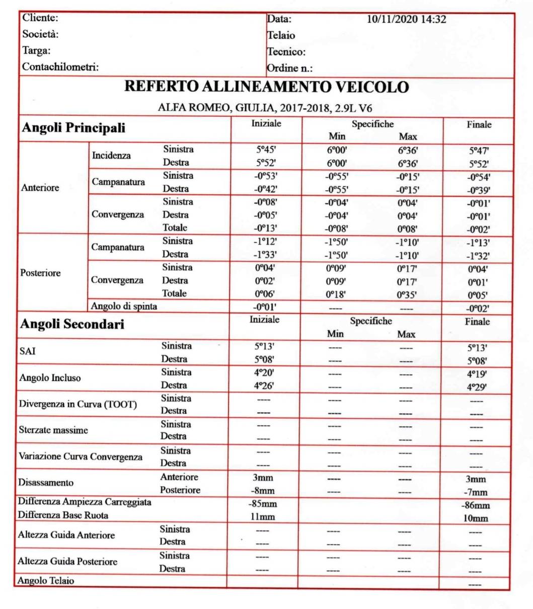

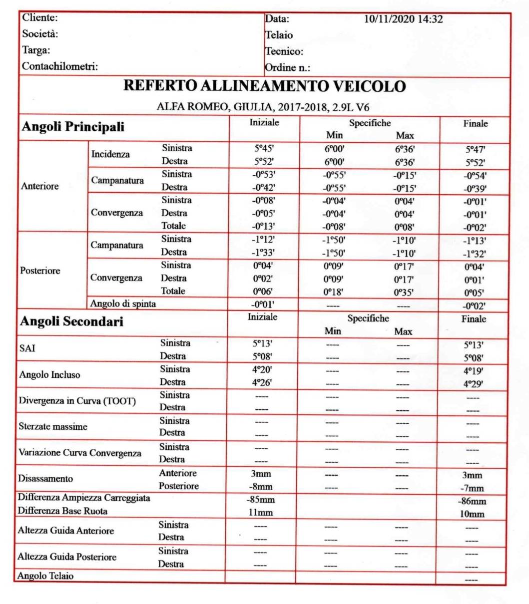

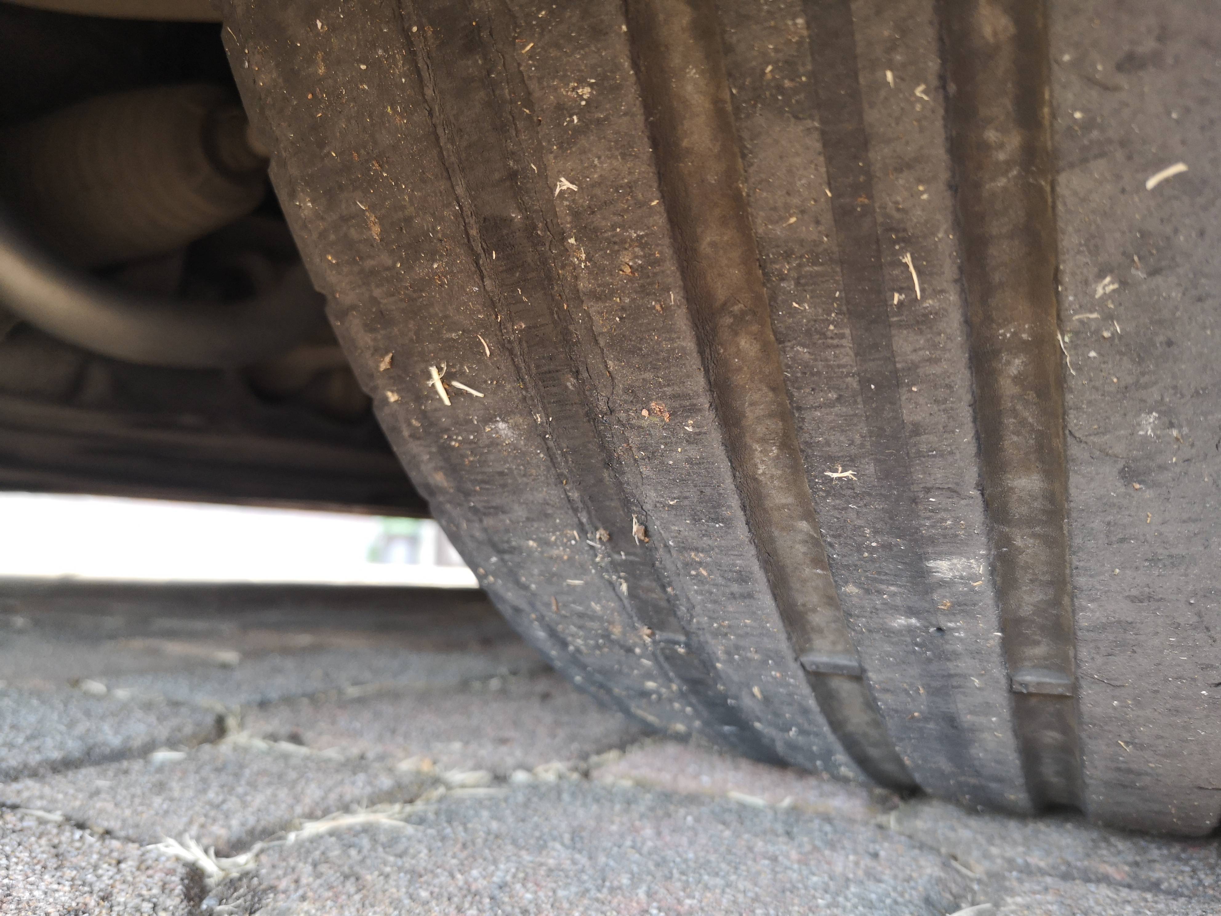

Ciao a tutti, anche io mi sono accorto di un consumo anomalo degli pneumatici anteriori.
Ho una Giulia Veloce 210 con Pirelli Cinturato P7 RFT differenziate che alternando estive ed invernali le estiva hanno fatto circa 25 / 30.000 km...allego delle foto della gomma anteriore vista da davanti (consumate all'interno) e della convergenza fatta ancora più di un anno fa....
Da cosa potrebbe essere dato il problema? Al netto che alla prossima primavera queste le butterò
Visualizza allegato 228030
Visualizza allegato 228029
Ciao Tuz.
Stesso problema anche per me, stesse gomme, immagino che anche tu abbia cerchi da 18".
Stessa percorrenza "limite" di 25.000km.
Valori di convergenza perfetti secondo i dati della casa madre.
L'officina ufficiale mi dice che la vettura è così e non conviene fare alcun intervento.
Uno specialista di assetti mi dice che è sufficiente sostituire le molle degli ammortizzatori anteriori in quanto sono troppo morbide. con un paio di molle più dure, il problema viene definitivamente risolto.
Sono molto dubbioso, cercherò altri pareri.
P.S.: con le invernali (Pirelli sottozero 2 RFT con le stesse dimensioni dei P7) il fenomeno è molto meno evidente.
