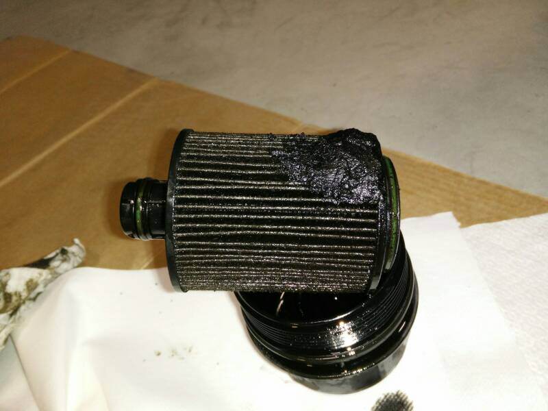

Visualizza allegato 209461
Sui motori a gasolio sui benzina Selenia non va bene non regge il calore e impasta tutto il motore.
Non posso credere a questa immagine. Mio cognato con la Giulietta 1,4cc 120cv turbo ha percorso 150 mila chilometri sempre con il Selenia è non si è mai verificata una cosa del genere. Anche del Motul dicono la stessa cosa, che crea morchie. È completamente inutile farsi troppe paranoie con i vari olii. Basta usare quello prescritto a tagliandi regolari o anticipandoli. Tutto qua.
