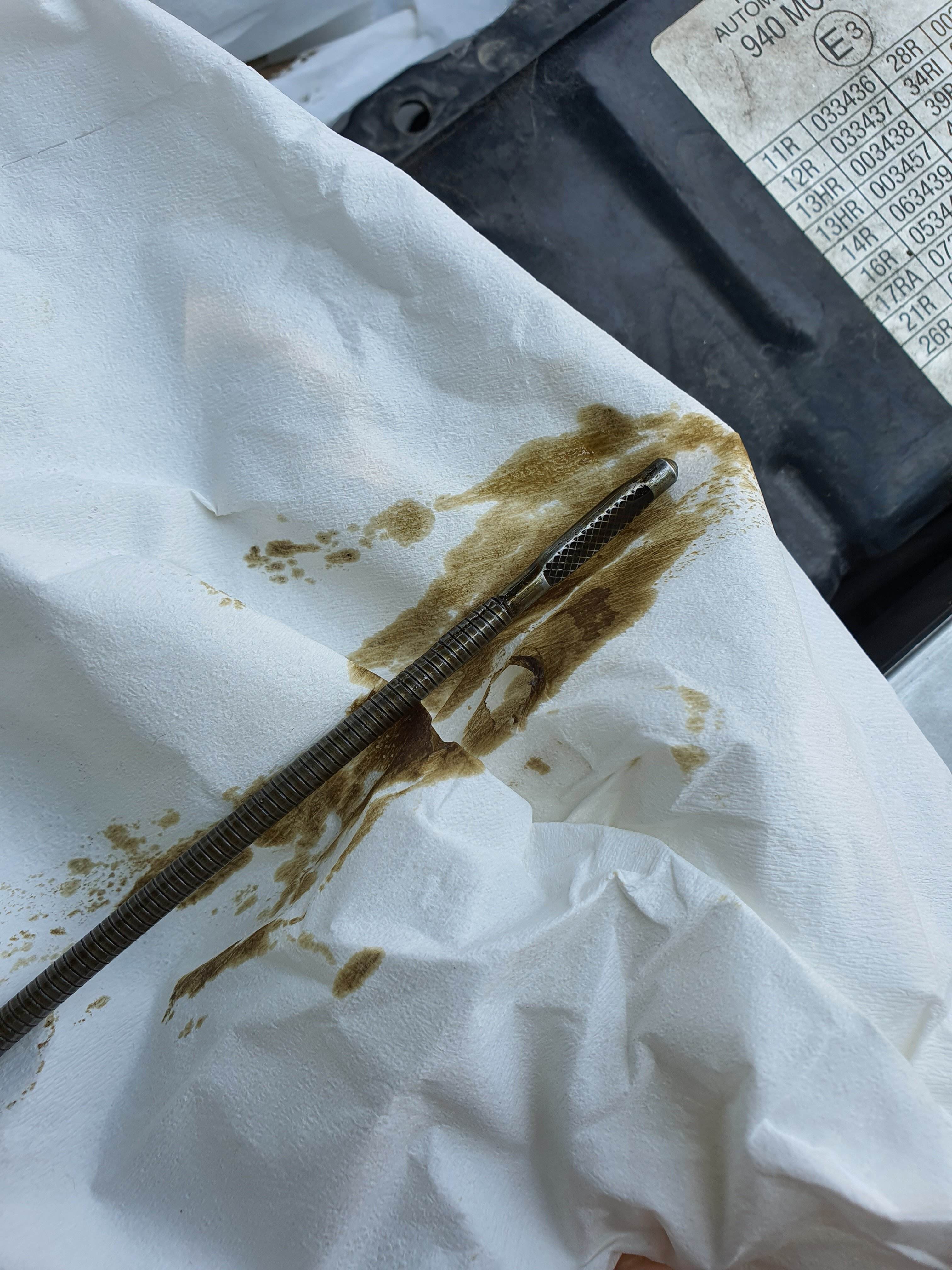

Ecco qua, ho tirato su l'astina ora. Considerate ovviamente che più della metà dell'olio nel motore attualmente è stato messo 3 giorni fa.

Inoltre con il motul ci ho già fatto vari tagliandi e la macchina è sempre andata meglio che con il selenia. Più silenziosa in primis e mi ha pure pulito l'astina che con il selenia era una crosta unica. Ora ha iniziato a berlo e la domanda è capire il perché.
