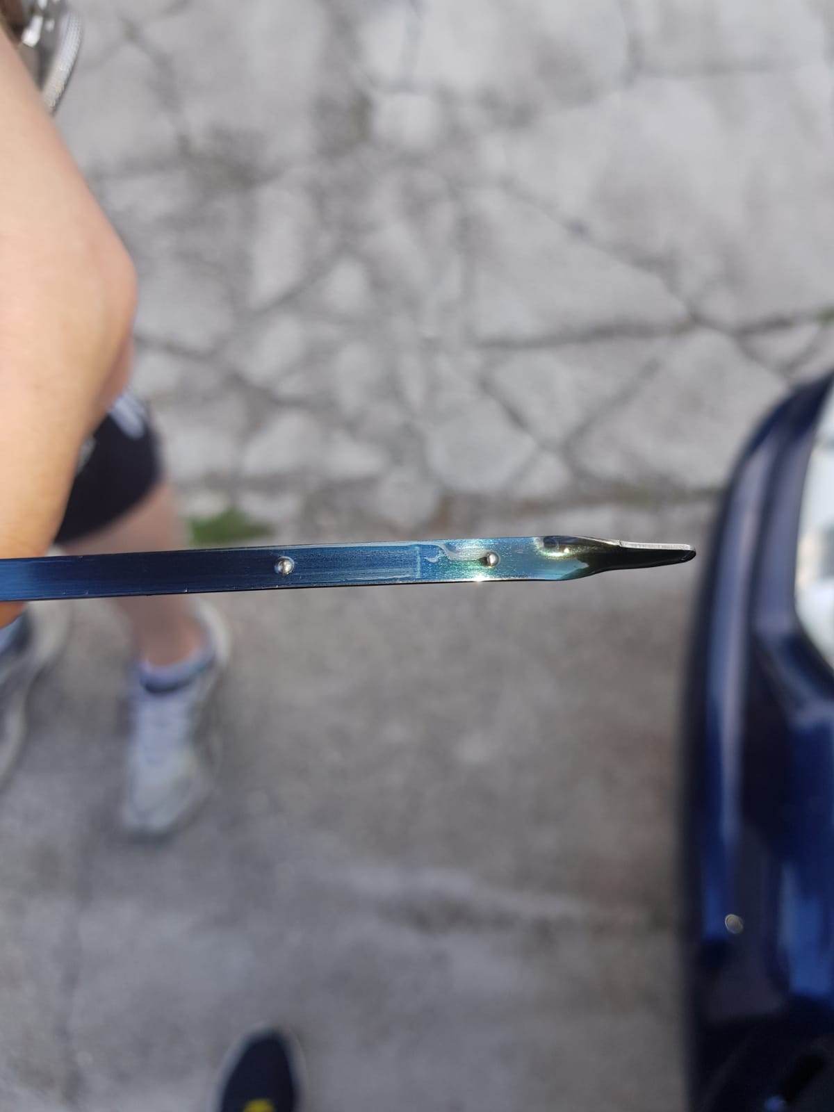

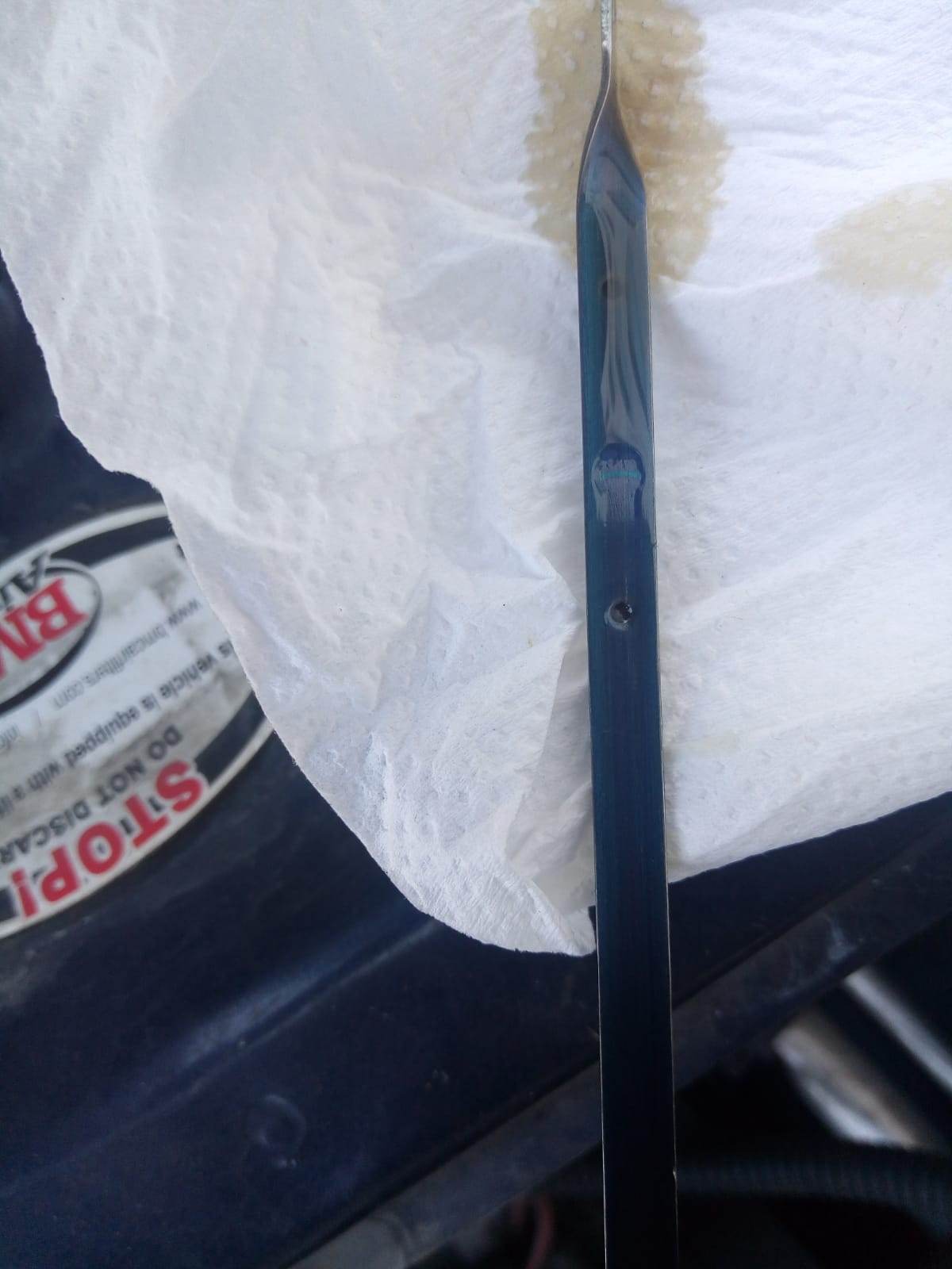

La prima cosa da controllare è se si è bruciata la guarnizione della testata (vedere se l'acqua nella vaschetta è ancora di colore rosso e il livello non è aumentato), poi se l'auto non fà fumo significa che l'olio non viene bruciato, quindi non dipende dalle fasce e,o raschiaolio; In passato succedeva spesso che si sfilavano i tappi dell'albero motore e l'olio finiva dentro l'albero, ecco perchè "spariva" in fretta... ma occorre smontare il motore per verificare. Comunque si è accesa la spia di pressione olio insufficiente ? con così poco olio in circolo si dovrebbe accendere subito. In ogni caso non si può far funzionare un motore con un consumo di olio così elevato, si rischia la "distruzione" completa . Occorre verificare bene e difficilmente si risolve senza smontare nulla. "Tirare" un motore che si beve 2.5 L di olio su circa 4 è da "pazzi".
questi motori fumano solo se l'olio se ne va per la turbina altrimenti se passa dalla fasce usurate come si presume da questo caso, se passa nei cilindri dalle fasce usurate l'olio viene completamente combusto e nel caso fosse in eccesso viene schermato nel sistema di trattamento dei gas di scarico con il risultato che dalla marmitta anche pestando sul pedale dell'acceleratore non si vede assolutamente niente.
le prime sentinelle di una possibile usura fasce e/o gommini valvola sono le candele di accensione. Dallo stato visivo, presenza di incrostazioni e depositi sugli elettrodi e sul perimetro circolare, dal livello di usura di quest'ultime si capisce immediatamente lo stato di usura del motore. In seguito rimane la prova di compressione.
Non ho capito il discorso dei tappi dell'albero motore??? come fa l'olio a "sparire" dentro l'albero motore? È cavo??
Le prime prove sono l'usura e lo stato delle candele e la prova di compressione.

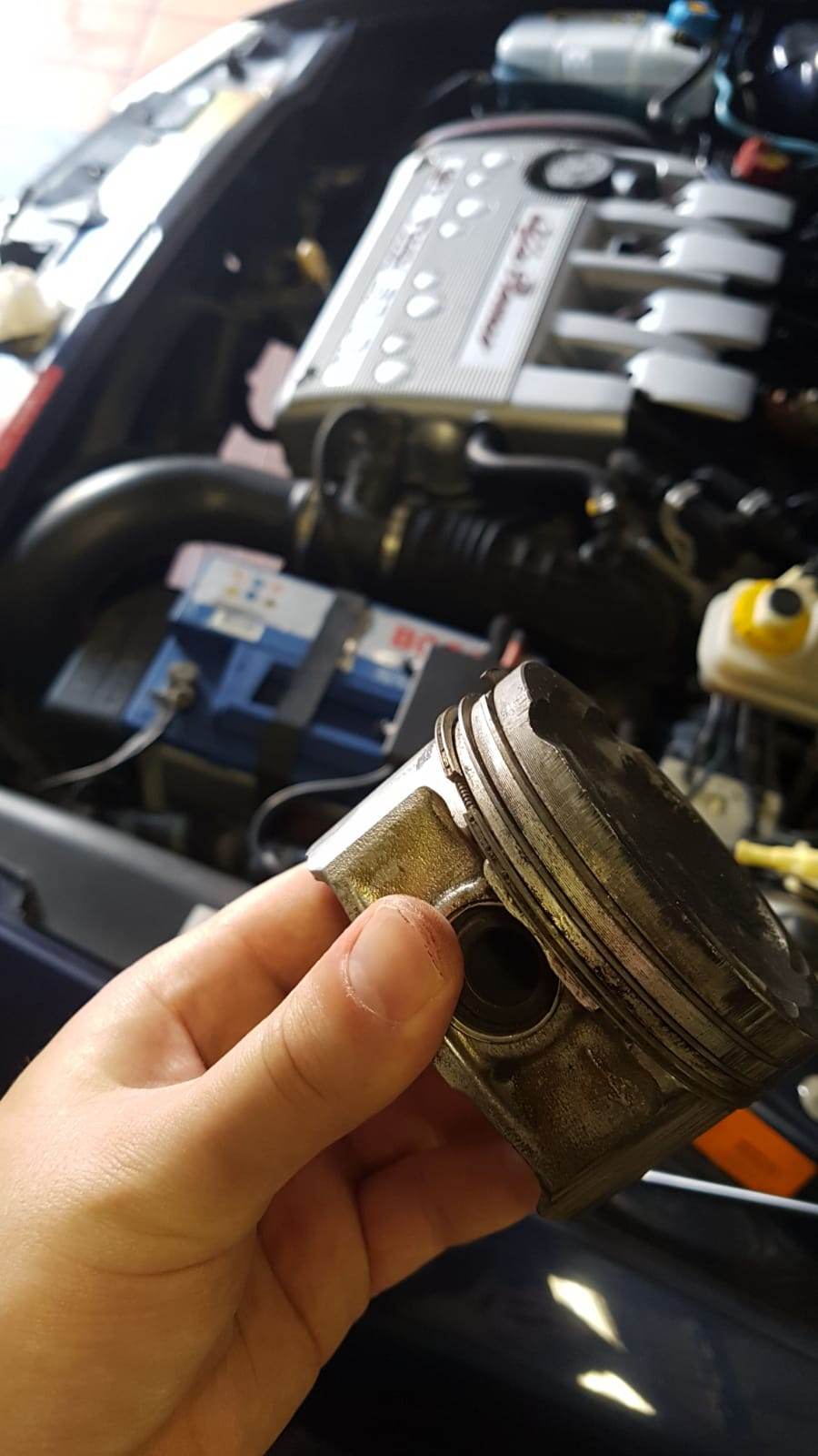

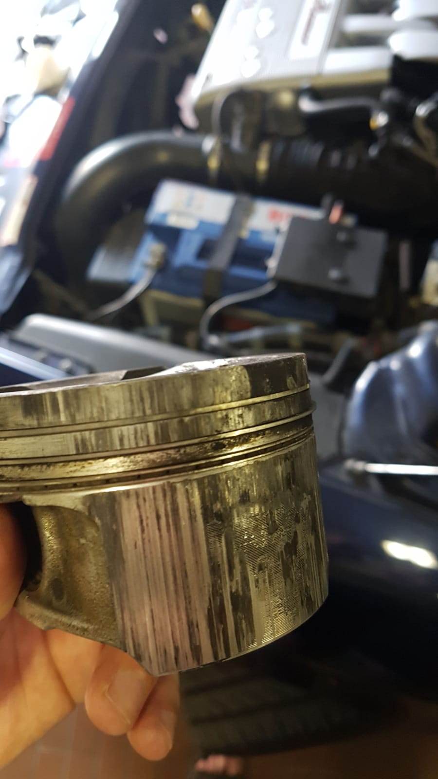

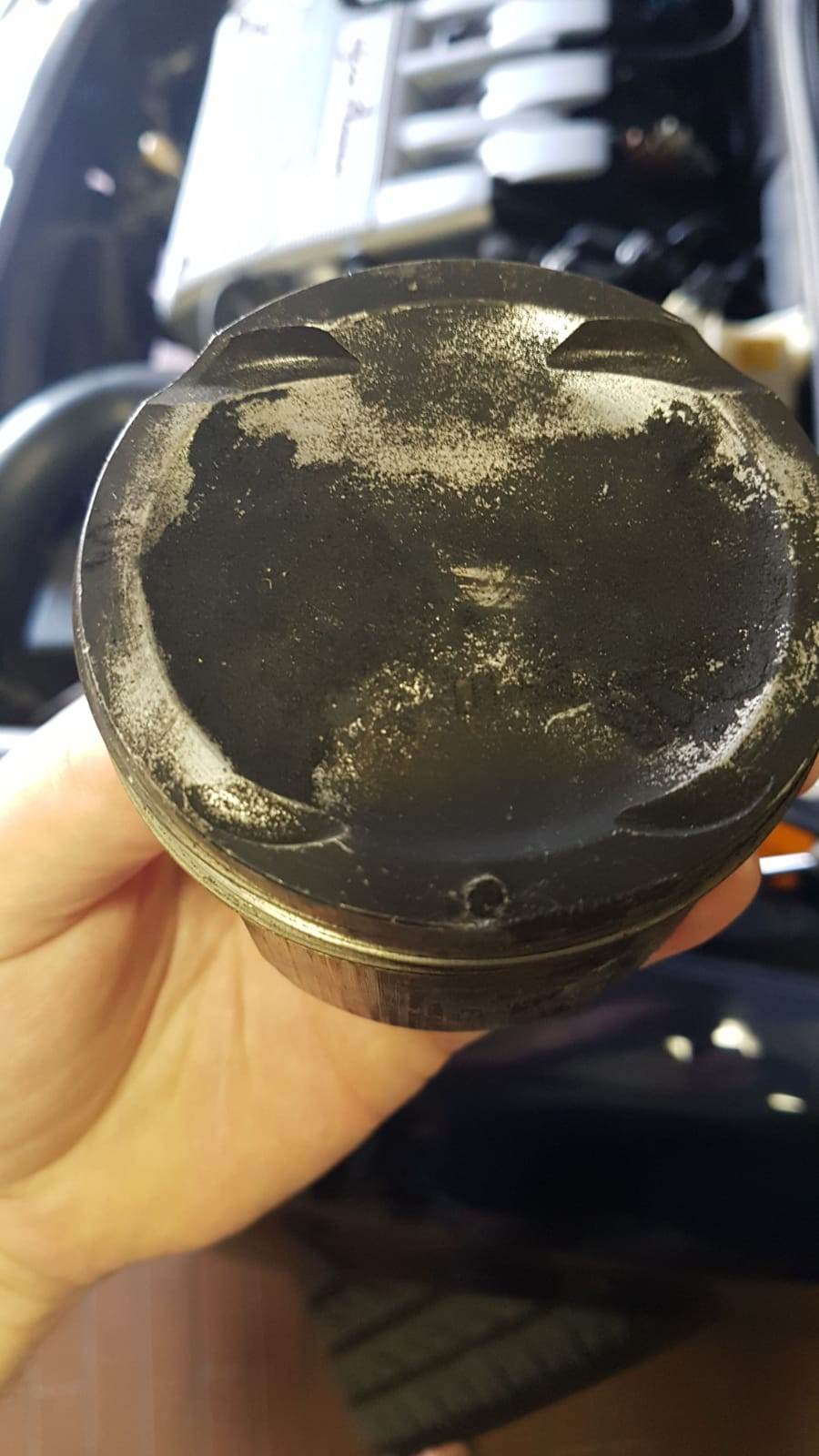

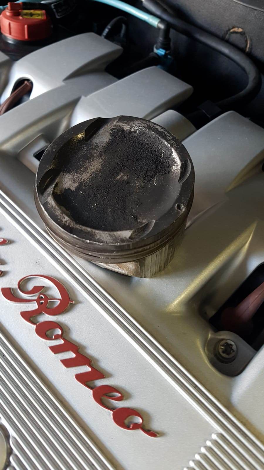

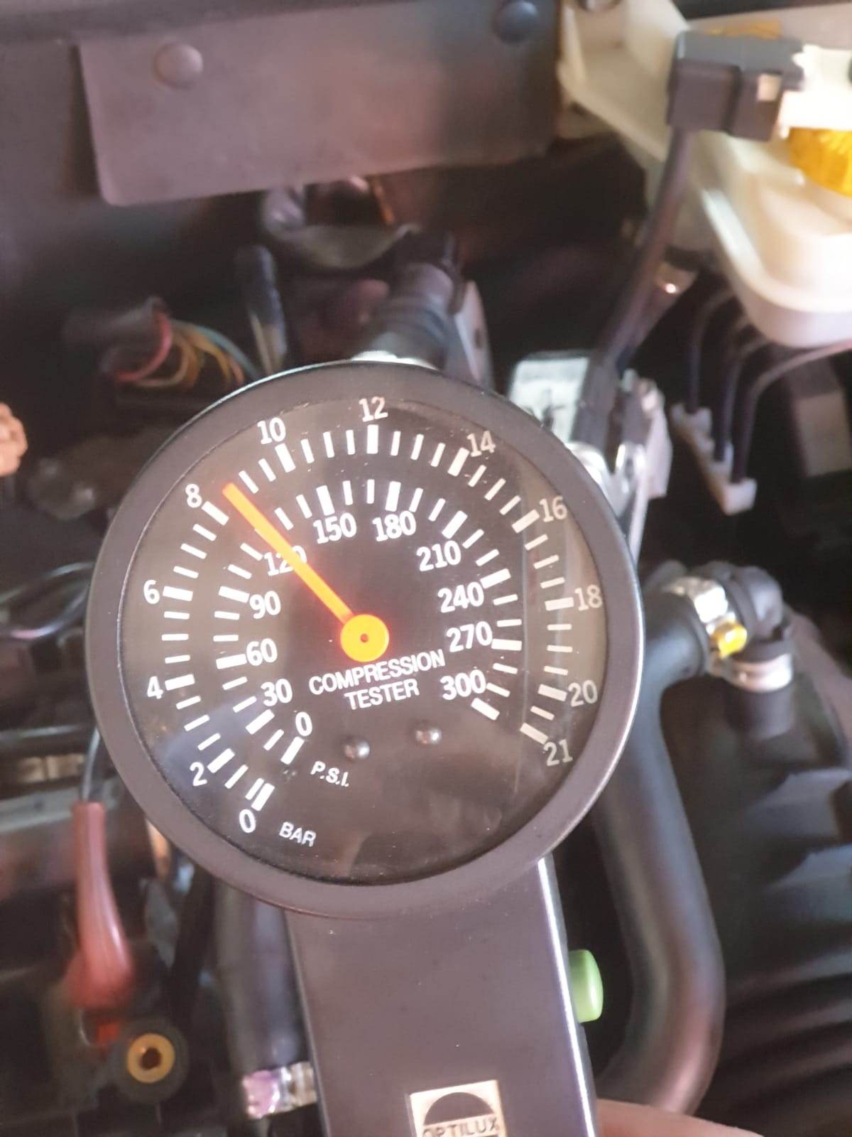

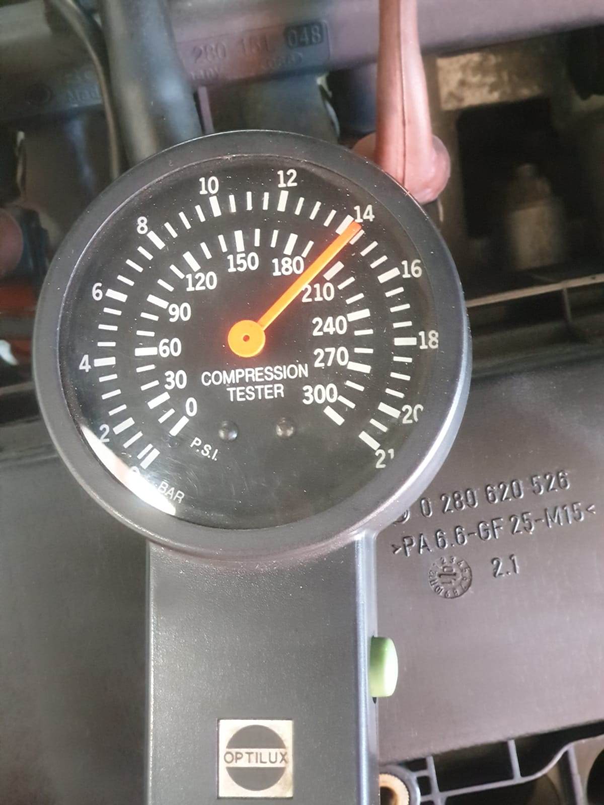

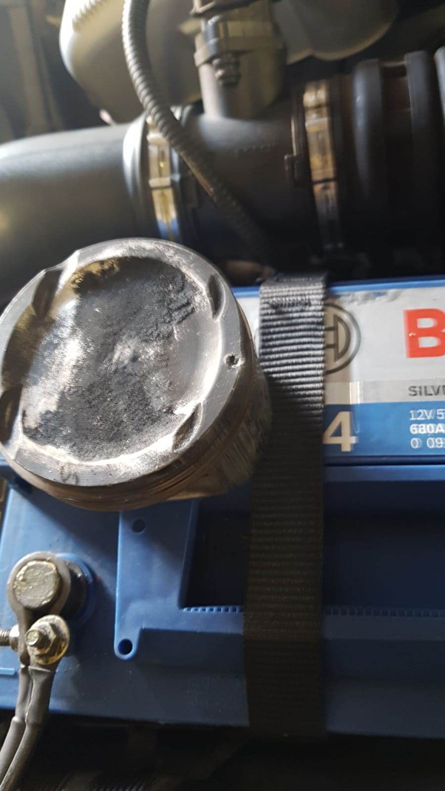

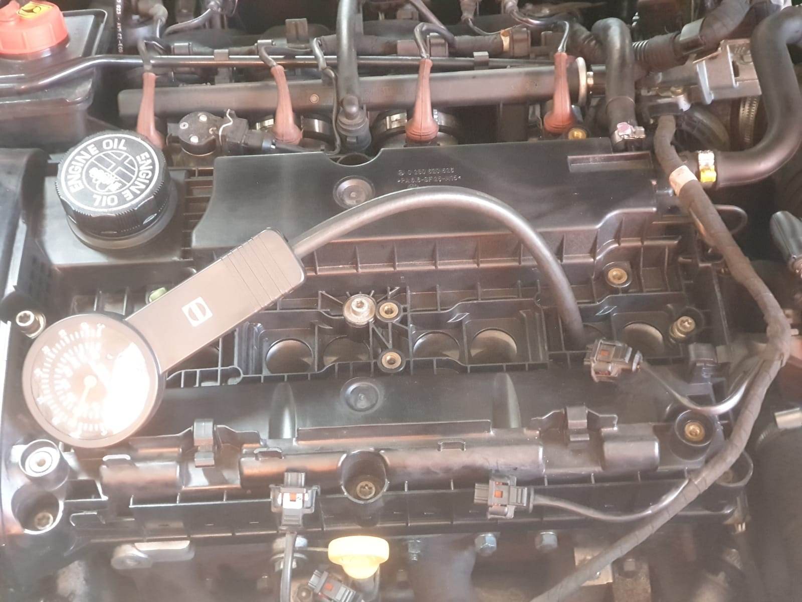

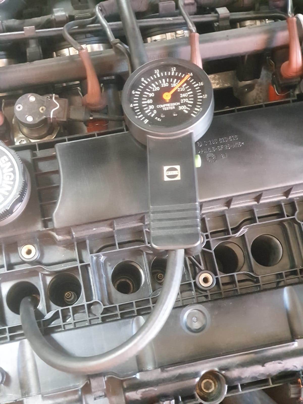

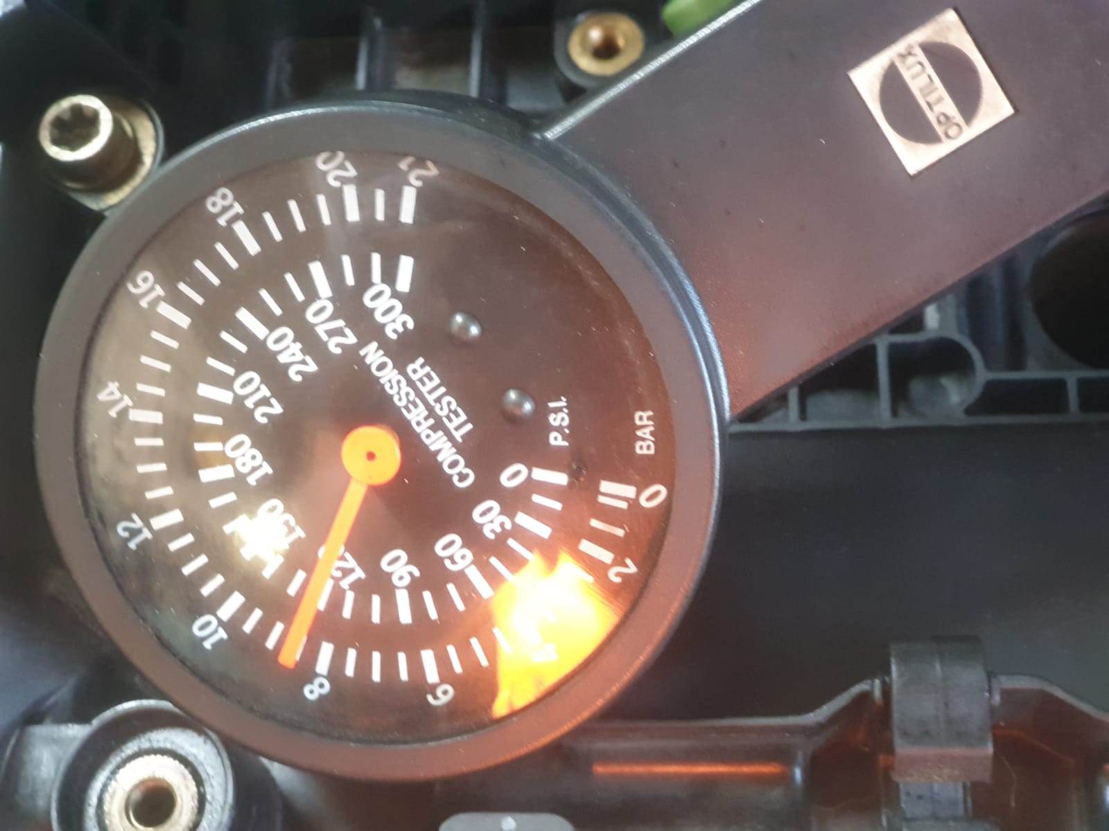

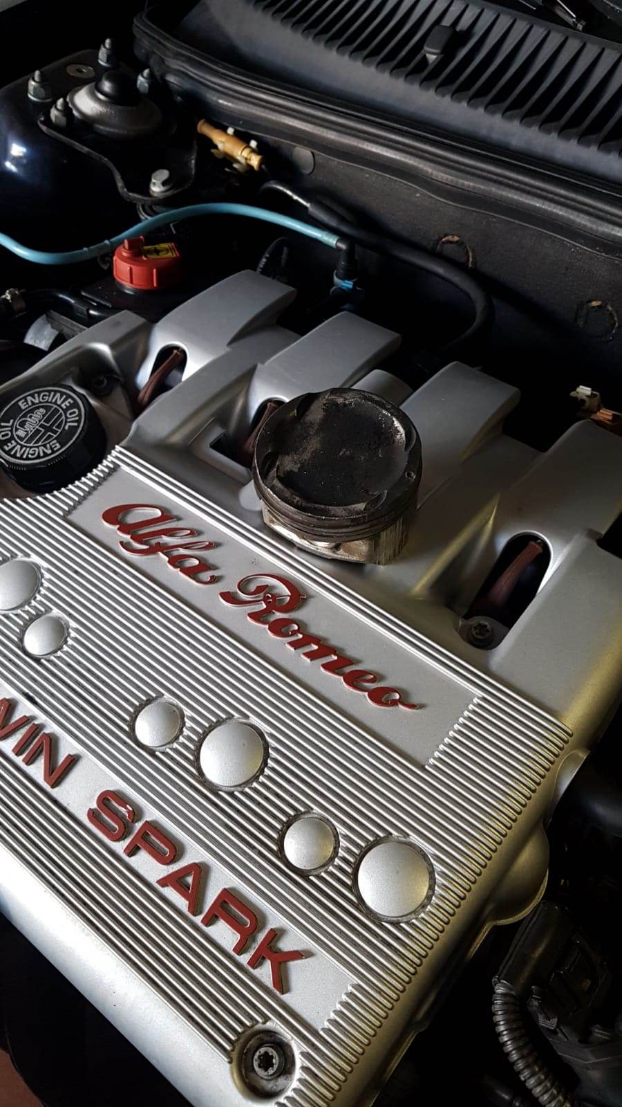

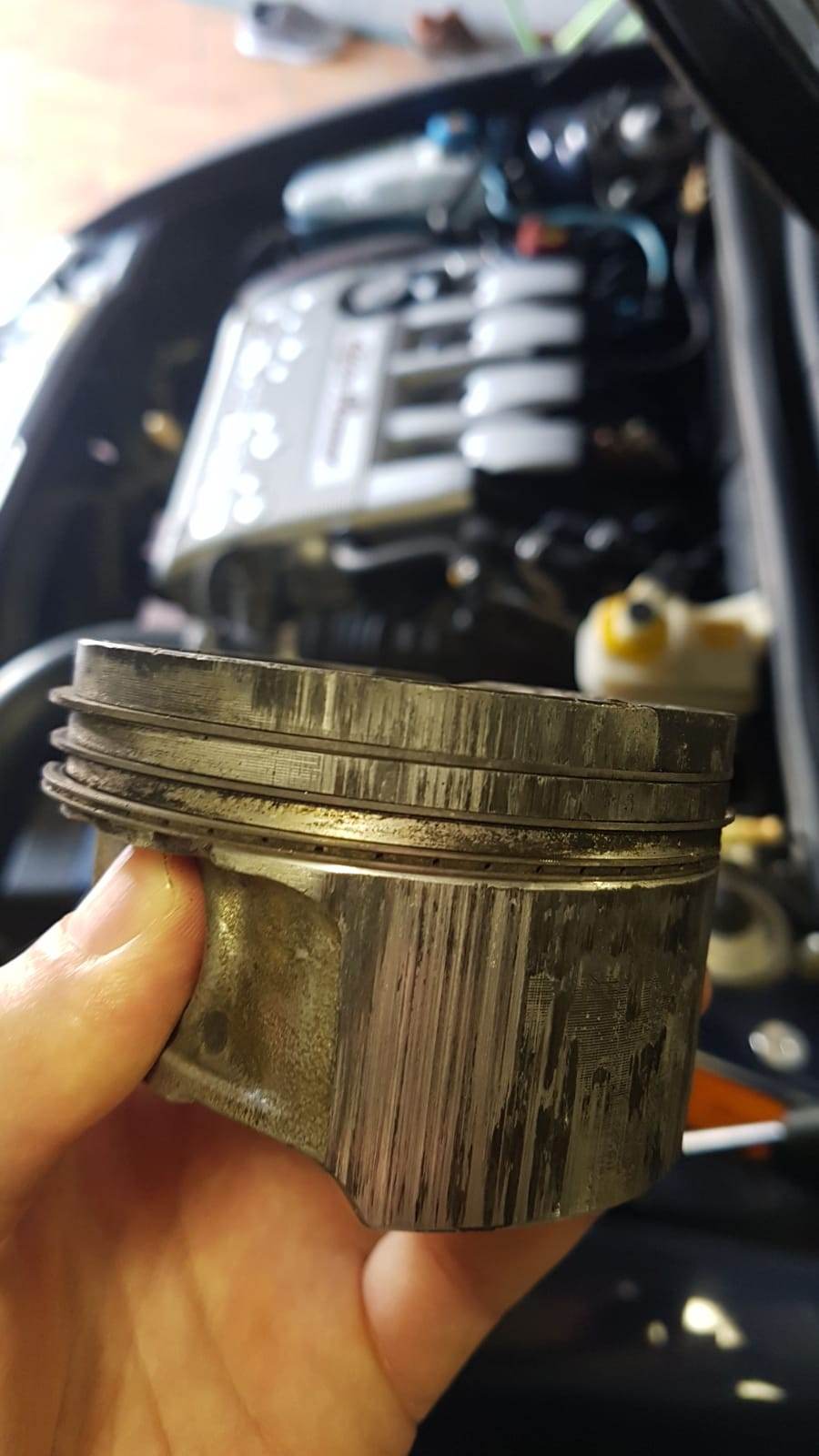

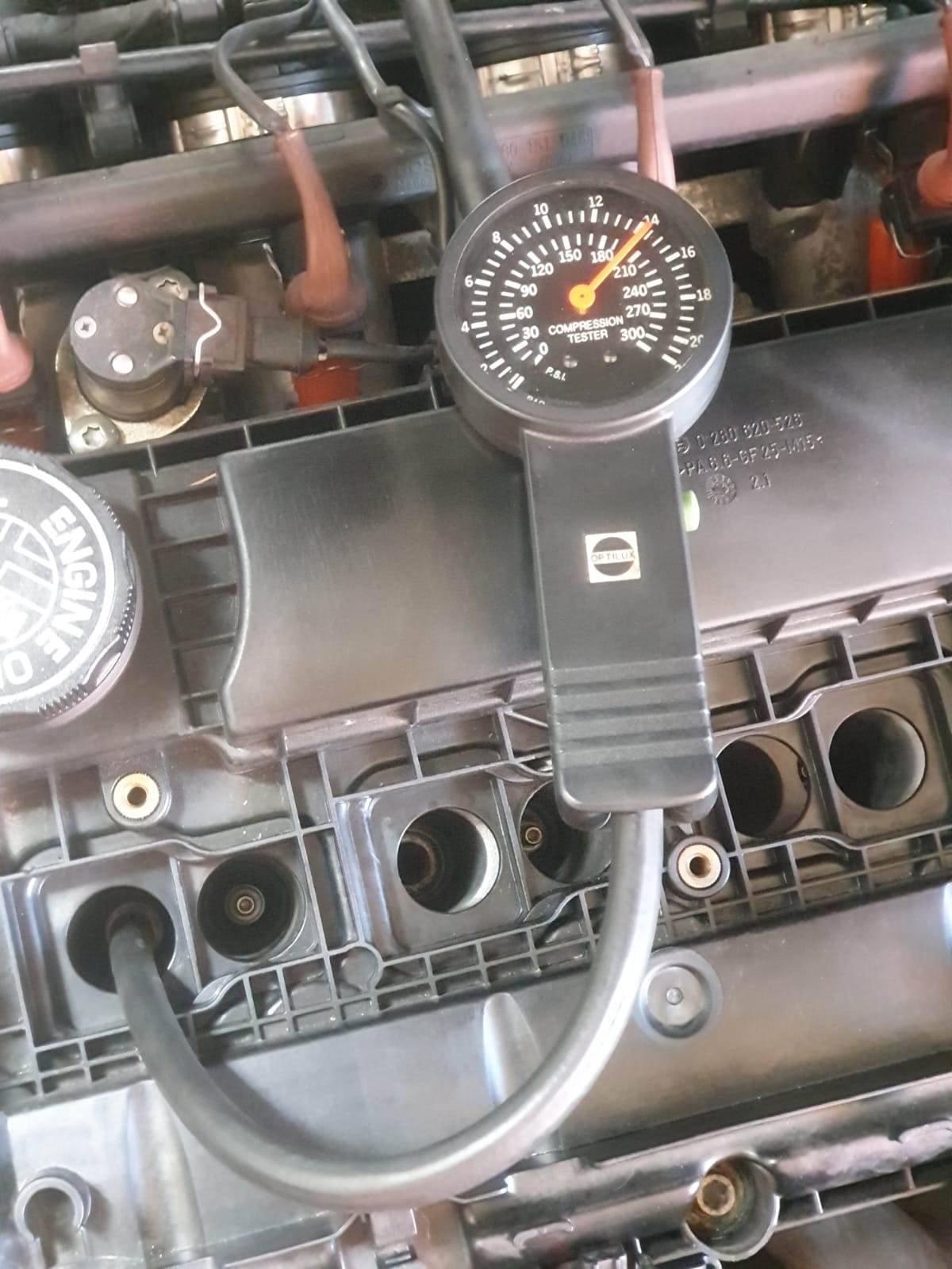

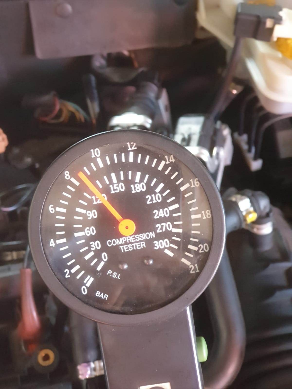

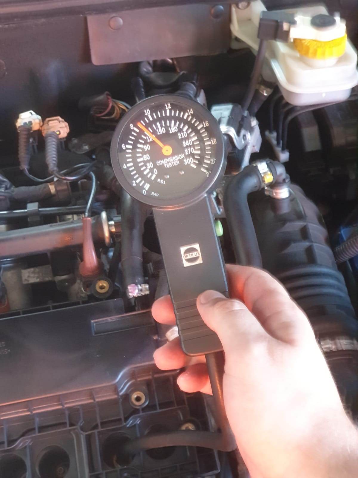

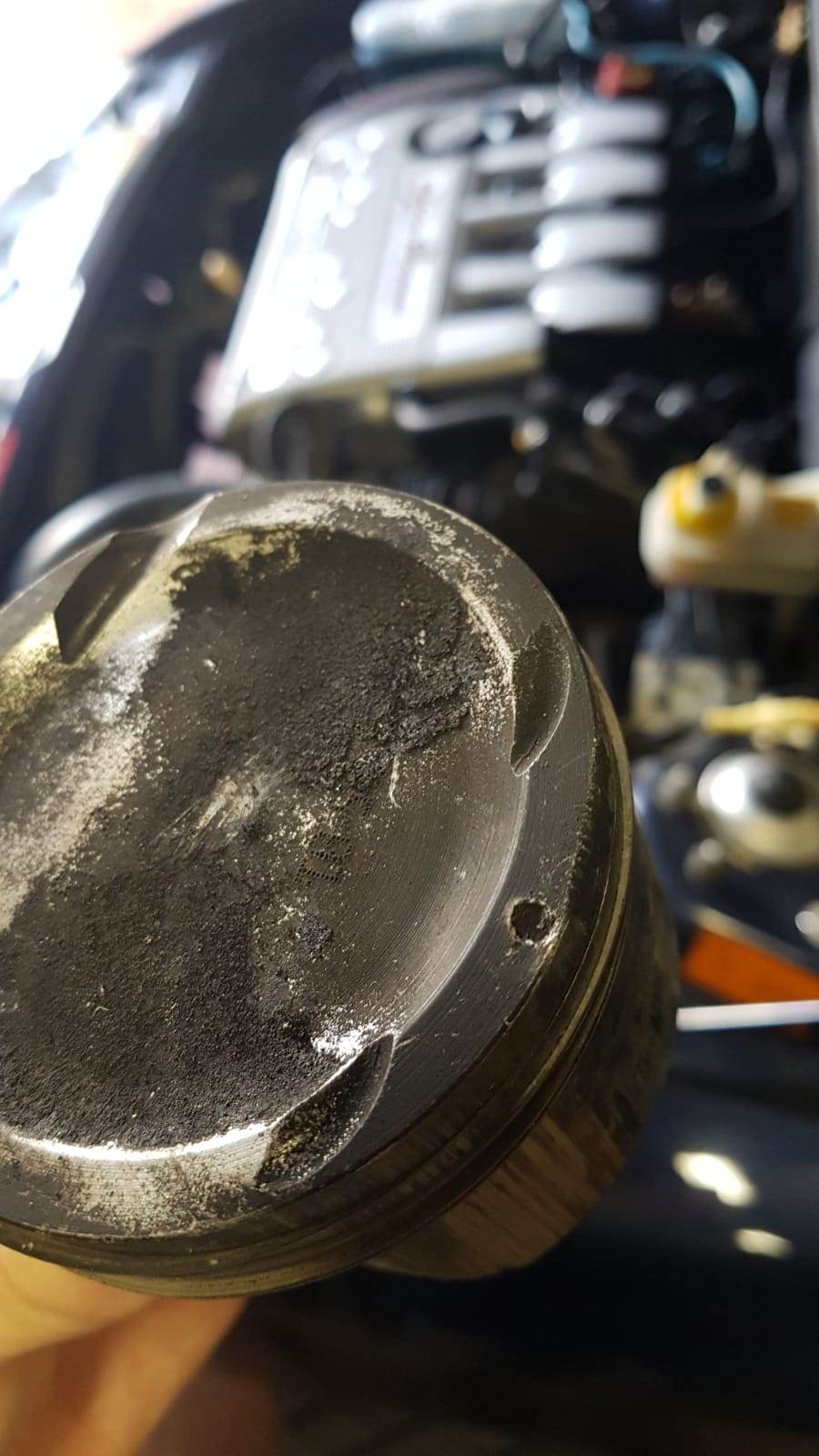

A me è successo su un 2.0 twin spark [per ben Due Volte] spariva addirittura 1 litro d'olio ogni 250km di autostrada ed avendo 3 Catalizzatori dal retro della marmitta non si vedeva una mazza, zero Assoluto. Appena appena in fase di accelerazione poi una volta aperto e smontato e ecco la sorpresa, l'olio spariva dal massimo al minimo in soli 300km

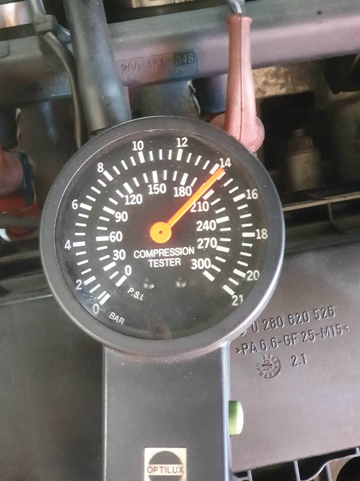

Effettuato subito il test di compressione e non sono rimasti dubbi, 3 su 4 segnavano 14.5 / 15 bar il quarto sempre il solito cilindro che si guasto' originariamente segnava 8. Questo è stato riscontrato proprio pochi giorni fa dopo neanche un anno che era stato fatto il lavoro di rifacimento del motore con la sostituzione di tutti e 4 i pistoni e alesatura blocco cilindri.. 4000 euri buttati nel cesso..

A questo punto chiamo in Alfa e chiedo di fare una prova compressione. Le candele le ho sostituite io circa 20.000km fa (a 80.000 più o meno). Le controllerò personalmente.
Su che valore di compressione dovrebbe assestarsi il mio motore?
In alternativa compro su amazon un aggeggio cinese per fare la prova da me, non importa il valore assoluto che leggerei, basterebbe vedere tutti i cilindri allo stesso valore, quantomeno avrei idea di avere o meno un pistone con problemi.
