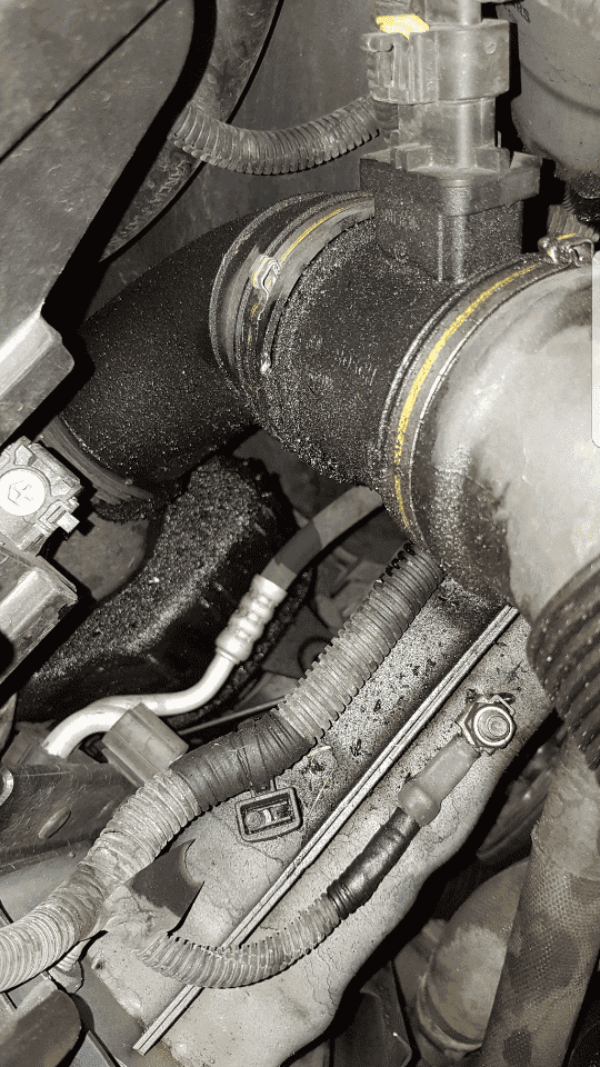

Anche la mia Giulietta è 2.0 140CV ed ha più o meno lo stesso consumo di olio descritto da Fabioalfa85. Non mi sono mai preso la briga di misurarne con un minimo di precisione il consumo. Quello che sicuramente ho constatato è che se percorro 7000 km dopo il tagliando e non ho rabboccato, è sicuro che trovo l'astina dell'olio completamente asciutta. Da qui l'abitudine di tenere sempre nel baule 1 litro di olio e rabboccare di tanto in tanto (purtroppo mi capita spesso di trovare l'astina asciutta). Credo che il problema sia esattamente lo stesso di Fabio:
1) non fa minimamente fumo,
2) le prestazioni sembrano molto buone,
3) mettendo in dynamic riesco a vedere che la pressione della turbina raggiunge il massimo,
4) il coperchio del filtro aria, come si vede dalla foto, è molto sporco di olio.
Al momento sul contachilometri ci sono 145.000 km. Io l'ho acquistata di seconda mano a 25.000 km.
Anche se non l'ho misurato, credo che il consumo d'olio si mantiene costante con il passare dei km. Se così fosse, potrebbe significare che il "problema" è stabile e che quindi basta fare attenzione, rabboccare ed andare avanti?

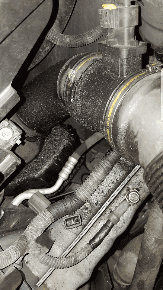

Un saluto agli amici del consumo eccessivo olio! Grazie a Mauretto per avermi indirizzato a questa discussione.
Visualizza allegato 150943
qui c'è un evidente trafilamento dall'intercooler e dalla turbina.
Fatela smontare..
Fatela smontare..
Scusa ma non ne capisco molto... cosa precisamente può essere rotto che fa passare l'olio? è da sempre che ho questo problema e l'ho esposto a 3 meccanici diversi i quali mi hanno detto che il consumo ci può stare per questi motori...... quanto mi può costare questo intervento?
il costo di cambiare intercooler e turbina.
L'olio trafila dell'alberino. I jtd non consumano olio per fasce e gommini guidavalvola.
Il semplice fatto della scatola filtro imbrattata d'olio è un chiaro sintomo di alberino turbina malandato.

Già... io non sono mai arrivato ad un tagliando (sempre meno di 20.000 km) senza non aver fatto rabbocchi e tutti i meccanici mi hanno sempre detto che questi motori consumano olio e quindi di stare tranquillo....
Io più che stare tranquillo ho sempre sottovalutato la cosa limitandomi a rabboccare..
Se è necessario sostituire la turbina per risolvere questa "normalità" la spesa è anche impegnativa!
Continuando così si romperà altro oltre alla turbina oppure rimarrà sempre confinato alla turbina il problema?
