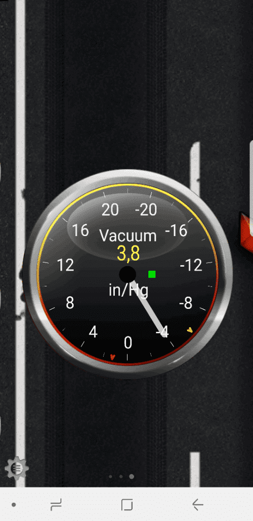

Mettendo il programma Torque e andando nella visione sovralimentazione e Vancoom cioè la pressione della turbina sulle altre auto mi rimane a zero invece sulla Giulietta mi va a meno 4.
Secondo voi è normale?
Qualcuno di voi può provarlo?
Mi sono informato e significa vuoto?
L'ho detto al mio meccanico e mi dice che è normale però non è possibile che con la Focus per esempio di mio padre rimane perfettamente a 0...
#138
Mi va a meno 4 quando sto a folle,con marcia inserita mi rimane a zero...
Quindi se metto a folle o sto fermo a macchina calda mi va a meno 4 o anche di più...
È solo a macchina calda. Sembra come se quando va al regime minimo mi va sotto vuoto che non so cosa significa
