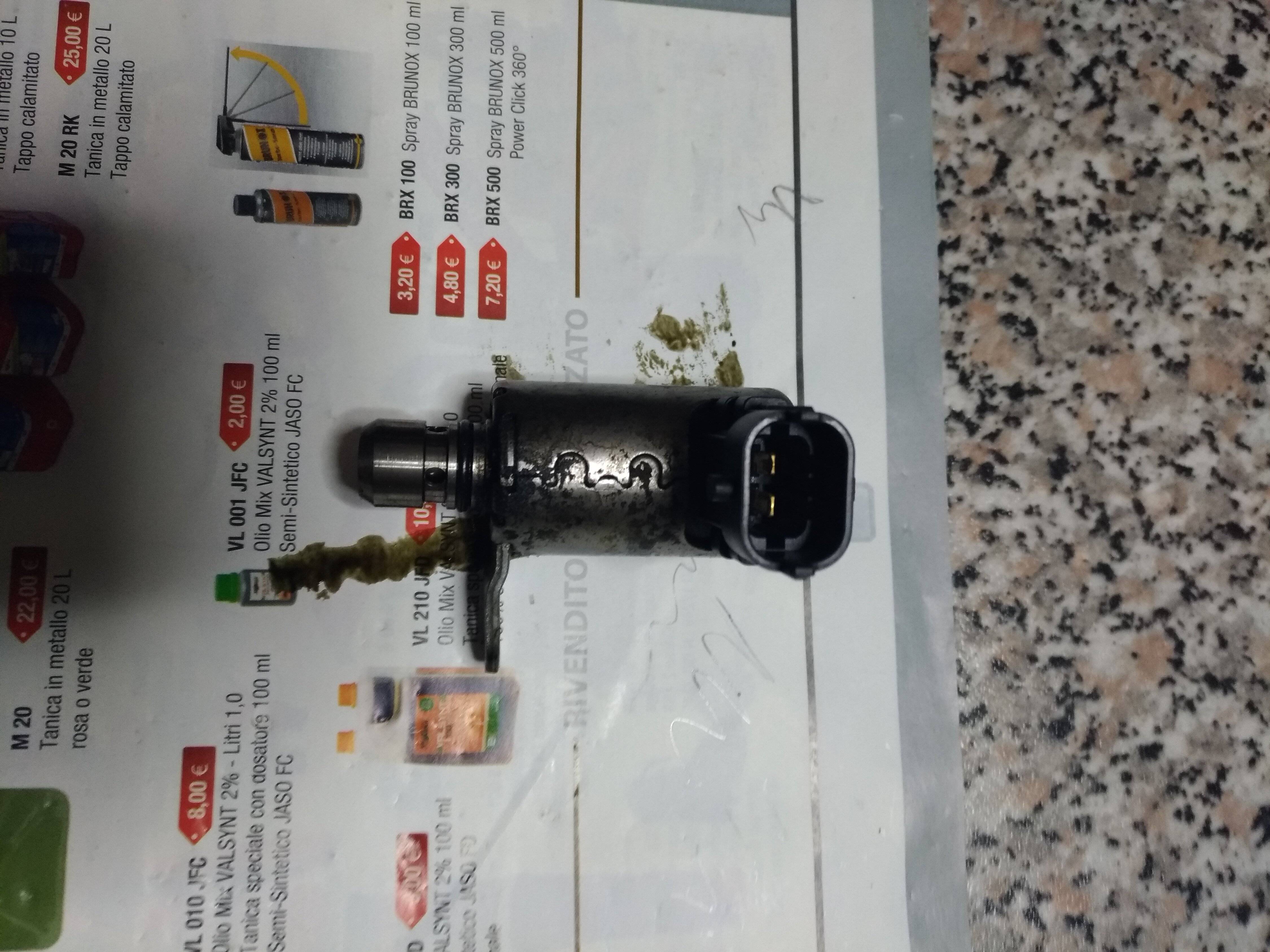

l attuatore bassa-alta pressione è meccanico e lavora direttamente sulla pompa olio a portata variabile, cerco quello guasto per vedere quanti connettori ha.
    1.2 MB · Visualizzazioni: 59

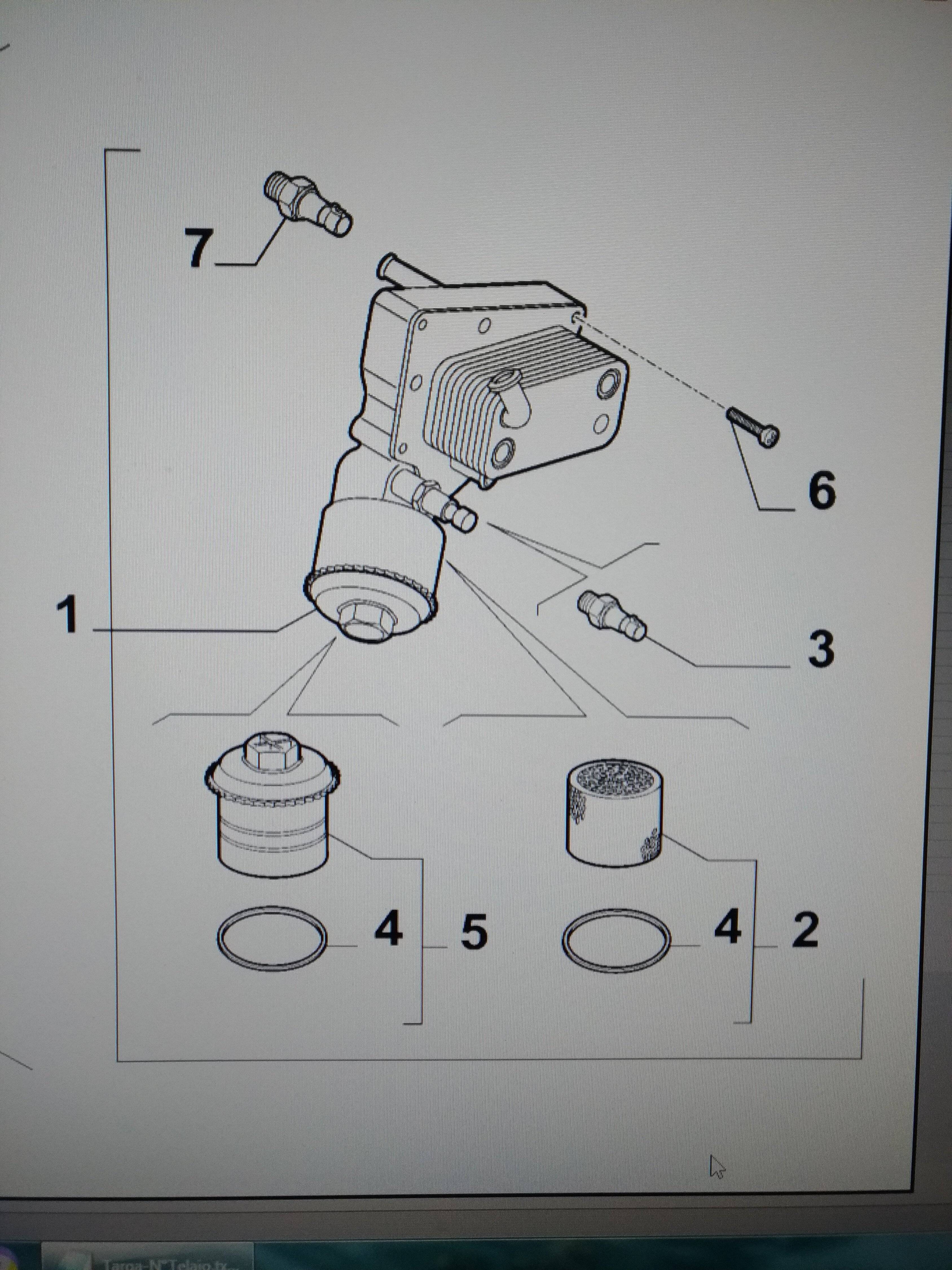

Da eper le versioni diesel hanno 2 interruttori nel supporto filtro olio, particolari 3 e 7
    2.1 MB · Visualizzazioni: 56
vabè che io ho sostituito l'intero scambiatore, quindi teoricamente dovrei aver risolto eventuali anomalie di tutti quei particolari dell'immagine esplosa...
