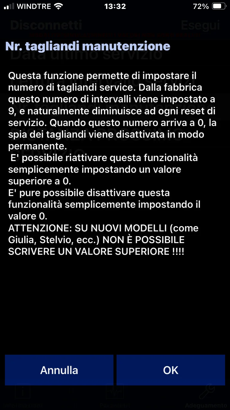

Su multiecuscan si possono vedere numerosi valori ma non la pressione attuale durante la marcia. C'è solo una voce dove dice "normale" o "disconnesso" quando si accende la spia insufficiente pressione olio. Testata sulla mia. Per quanto riguarda la voce del contatore service effettivamente c'è la possibilità di modificarlo ma quando arriva a zero mi sa si deve andare in officina ufficiale in quanto non fa più modificare la voce ebisogna resettare. Cmq per ora la spia pressione e olio non salta fuori. Aggiornerò per qualsiasi evoluzione.

E già purtroppo probabilmente in futuro con aggiornamenti daranno la possibilità
    84.2 KB · Visualizzazioni: 43
#739
Non si può azzerare il contatore e rimetterlo a 9 il resto azzeramento service ecc e qualità olio lo fa perché sulla Giulia 2016 di mio fratello lo fatto un paio di volte…
#740
Io ho la versione stelvio 2017 quindi ancora modificabile ma la funzione di reset contatore non va. Se avro voglia vado in alfa a fare il reset.
