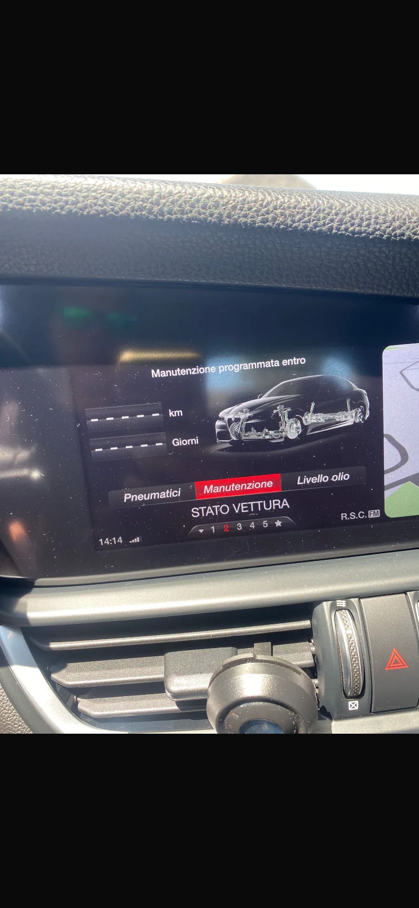

Eccoci qui.....sostituito filtro e olio con uno 0w30 per ora nessuna spia accesa. A questo punto come pensavo l'olio va cambiato assieme al filtro e azzerato il contatore tramite multiecuscan. Un problema sosrto è che durante l'azzeramento non mi conta più i km residui per il prossimo tagliando ma sul display spuntano solo i trattini. Pazienza, tanto appena si accenderà la spia vorrà dire che è arrivata ora del cambio olio.

Per ovviare ai trattini devi fare una specie di reset del quadro strumenti
A me lo hanno fatto in alfa , e come se superato un certo numero di tagliandi ci voglia una specie di azzeramento delle manutenzioni facendo riconoscere al sistema la sostituzione di tutto il quadro
#725
Ma si è obbligati ad andare in alfa? Non volevo più metterci piede
#727
Ma cosa , il reset dopo tagliando..?
No
Dopo un certo numero dí azzeramento manutenzione non ti permette più di azzerare i km e il tempo come da foto
Questo era il mio quadro al nono ottavo tagliando( non ricordo di preciso ) nonostante fosse stato fatto il reset
I mie amici in alfa mi hanno fatto il reset facendo la procedura di sostituzione quadro , così hanno reso disponibile di nuovo i reset

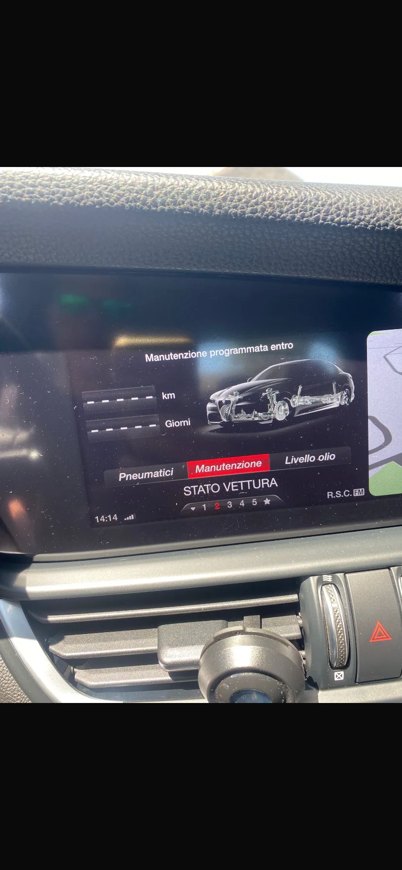

Ho capito....forse è un sistema contro gli schilometraggi ..? Superato appunto un tot reset devi andare per forza in officina autorizzata..cmq hanno fatto tutto a livello elettronico senza sostituire niente..?
