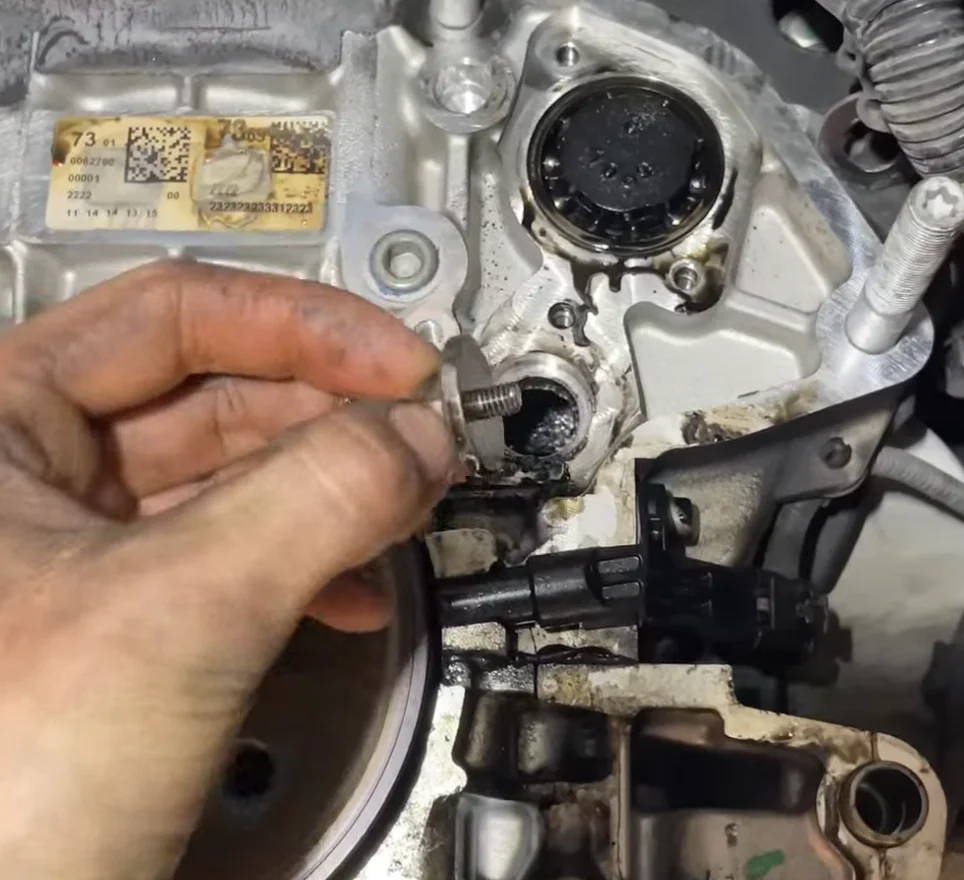

Se vi dico che la vite del contralbero si svita per la sola mancanza del cosidetto "frena filetti" che ne dite?
Riporto quanto verificato da un meccnaico Alfa a Ferrara su uno dei tre motori saltati per questo motivo...
non faccio fatica a crederlo. E questo affossa tutte le teorie su olio, 'alti regimi' e compagnia cantante. Spero solo che questo problema sia solo su un lotto di vetture, altrimenti prima o poi.... Che poi bisogna vedere se da progetto era previsto il frena filetti o e' un problema della catena di montaggio
