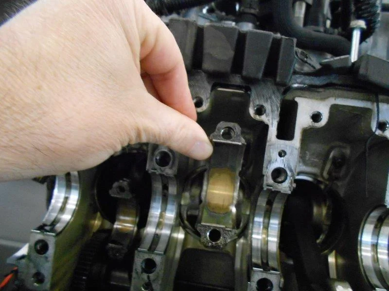

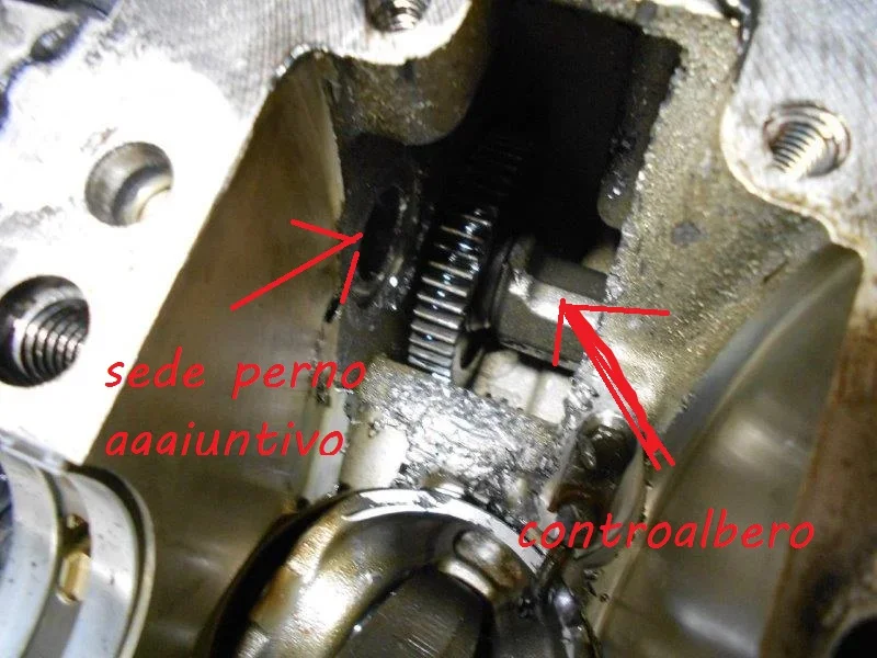

foto prese in questa discussione a pagina 24 guarda le bronzine di biella...

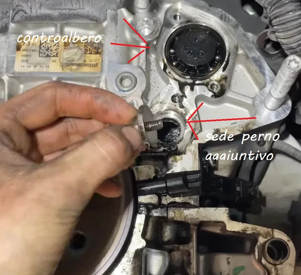

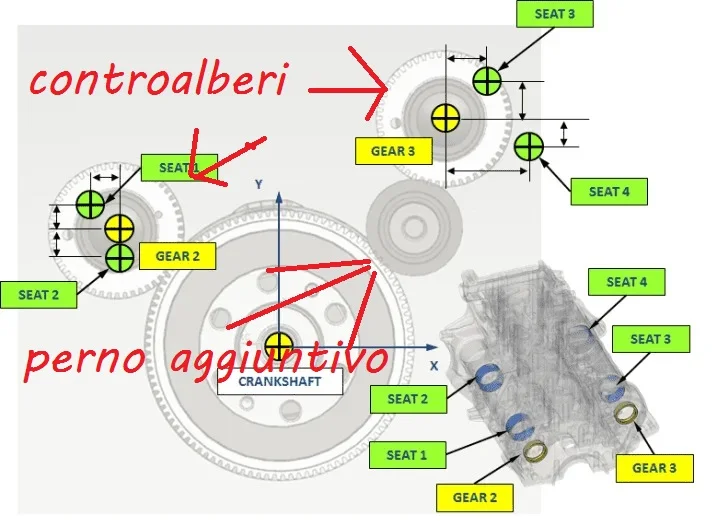

ma la cosa che non avete capito.. che non sono i controalberi a svitarsi.. quelli restano dove sono.. e si vedono in questa foto che sono al loro posto.. quello che si stacca e' un perno aggiuntivo con un ingranaggio aggiuntivo.. e quello che si grippa...

E UN PERNO CON SOPRA UN INGRANAGGIO CHE SCORRE SOPRA.. E' LUI CHE SI SVITA..
sono sopra.. a sinistra e diretto... a destra ce' questo perno che si svita..

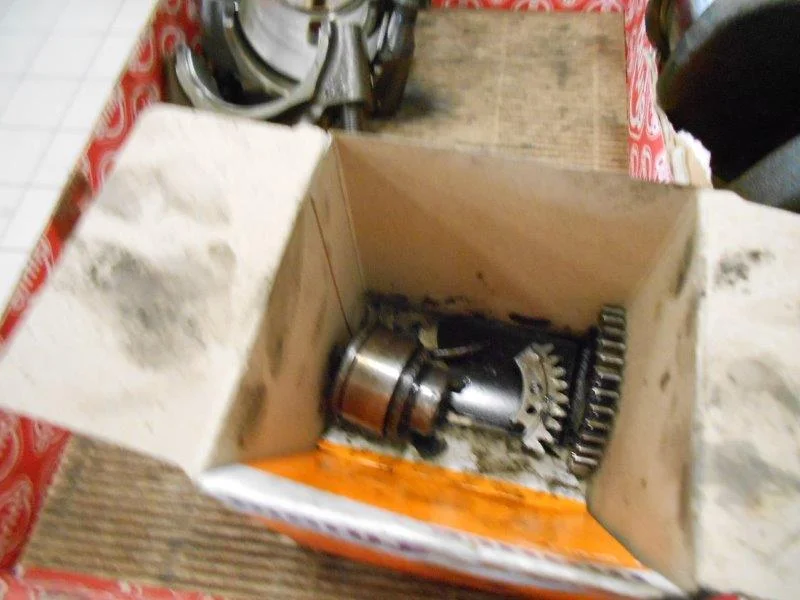

È ovvio che non è il contralbero a svitarsi bensì l’ingranaggio ozioso che trasmette il moto. È stato detto fin dall’inizio della discussione poi semplificato in contralbero
quel perno e' sorretto solo da quella vite.. se si svita.. l'ingranaggio cade..
perche si svita se e' una parte fissa?) e solo l'ingranaggio a girare.. la vite appoggia alla rondella/spessore che va in battuta sul carter.. quindi e' pezzo fisso.. cosa lo fa ruotare e svitare? come spiegato piu di una volta o il surriscaldamento/grippaggio o un errata tolleranza che fa bloccare il tutto

La foto mostra quanto sia usurata la coppa della biella. Questo motore non era lubrificato correttamente!
e' una foto di questa discussione.. ho messo il link al post..
se le bronzine di biella erano cosi.. immagina quel perno in che condizioni girava
Tutto l’insieme fa comprendere che la causa più probabile sia la lubrificazione, quindi non c’entra nulla il gommino e tanto meno la pompa … logicamente se uno si ferma immediatamente nel momento che appare la spia sul cruscotto.

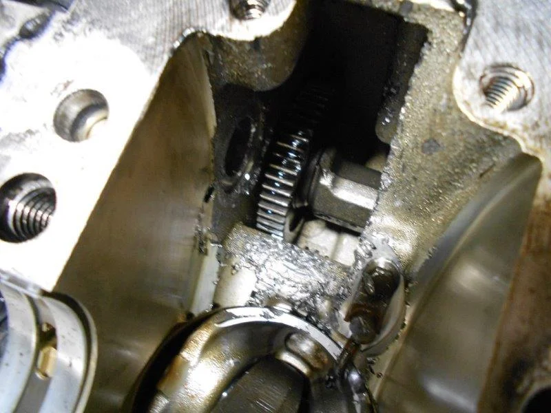

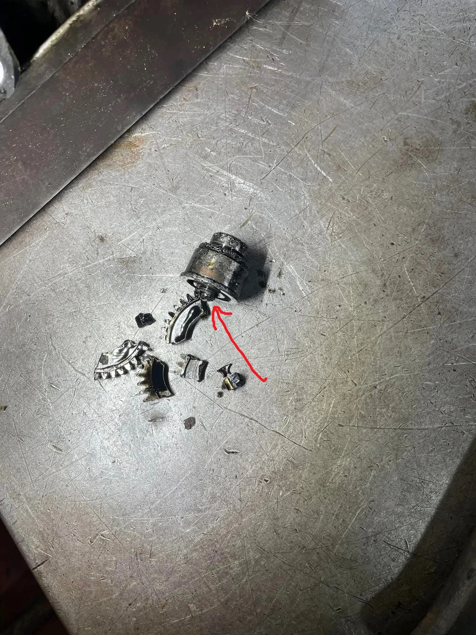

Non può svitarsi se grippa . Al limite si spezza ma nessuno ha mai trovato monconi impanati. Hanno trovato la vite integra svitata. Vedo che comunque concordi che è progettato a cdc…..
Ecco questo si che potrebbe essere un grippaggio, se ci fai caso nell’ingranaggio mancano anche un paio di denti…. Particolari che nelle altre foto non c’erano
