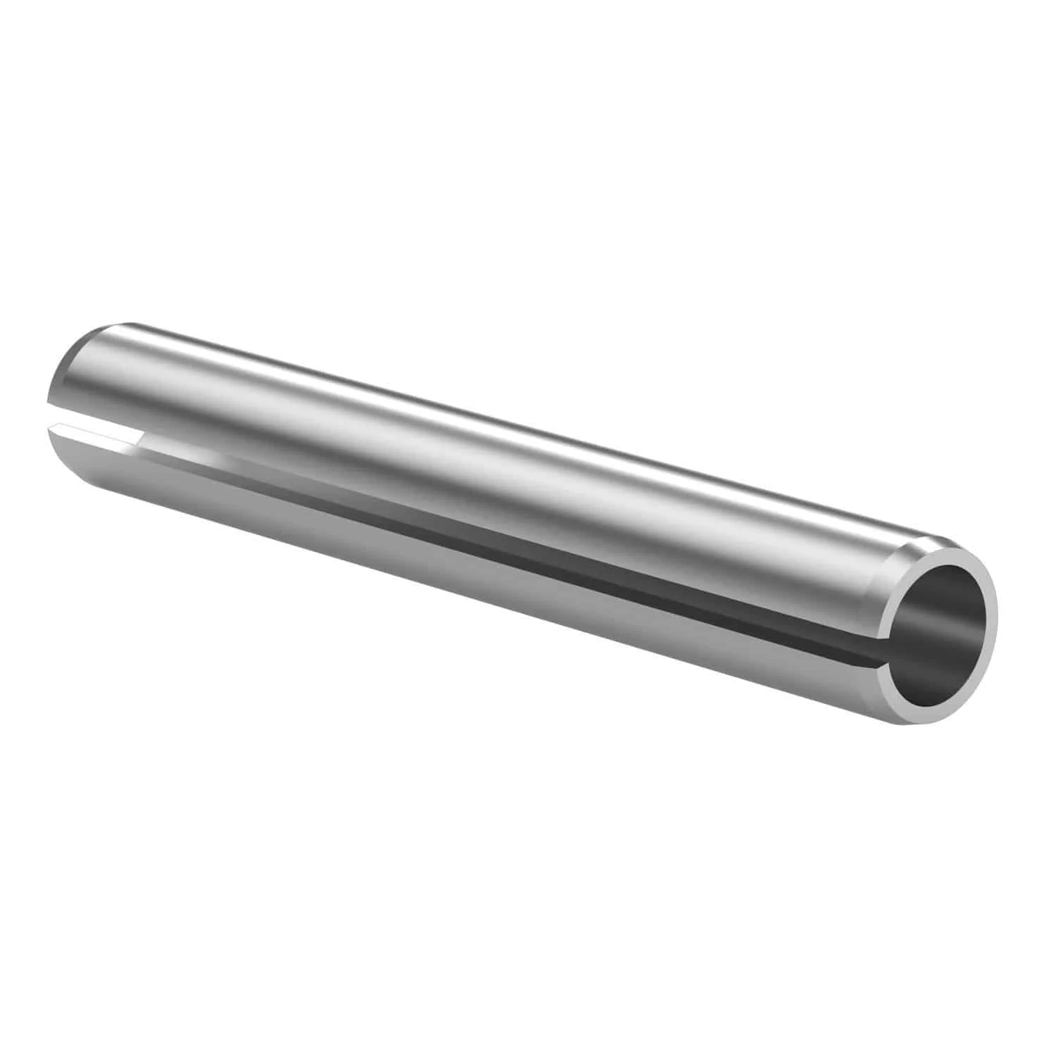

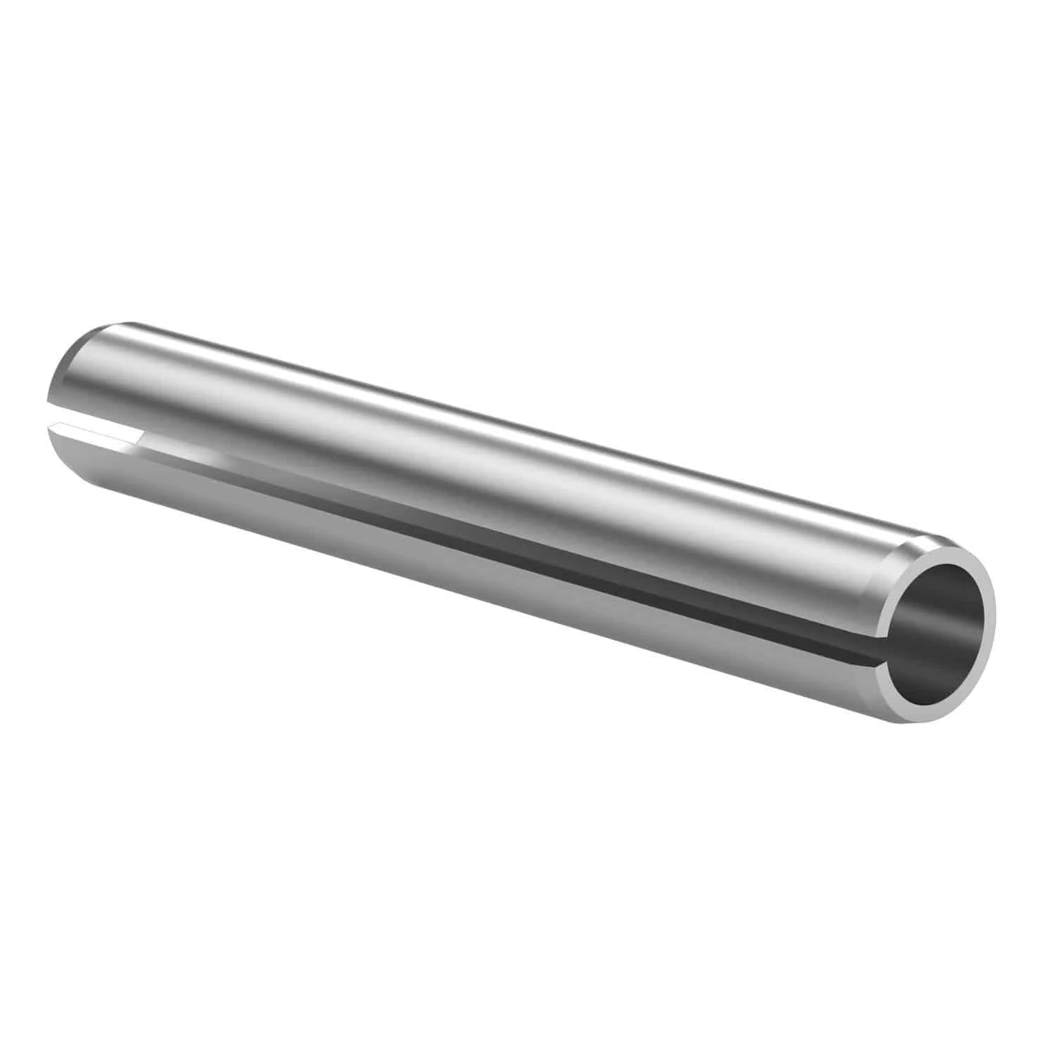

quando parlavo di forare e di mettere una spina parlavo di una spina elastica.. come queste..
in modo da rendere pezzo unico perno e spessore... meglio ancora se si riuscirebbe a prendere una parte del carter (e' da studiare la cosa)
Visualizza allegato 296793
Visualizza allegato 296794
