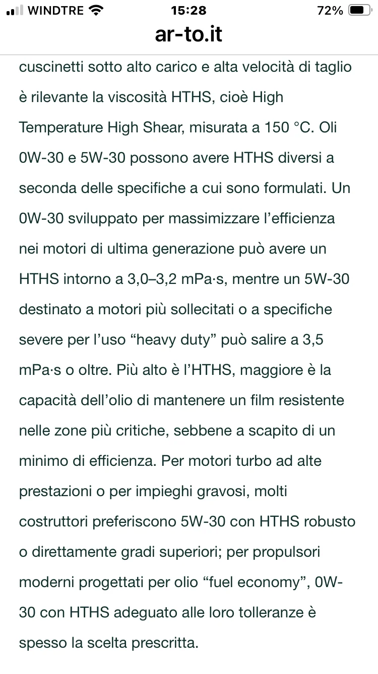

Ecco perché il 5/30 non può essere inferiore.. poi se uno deve fare avviamento a -40 e girare con quelle temperature ovviamente è meglio un 0/20-0/30 ma solamente in quelle condizioni!! Per il resto no
