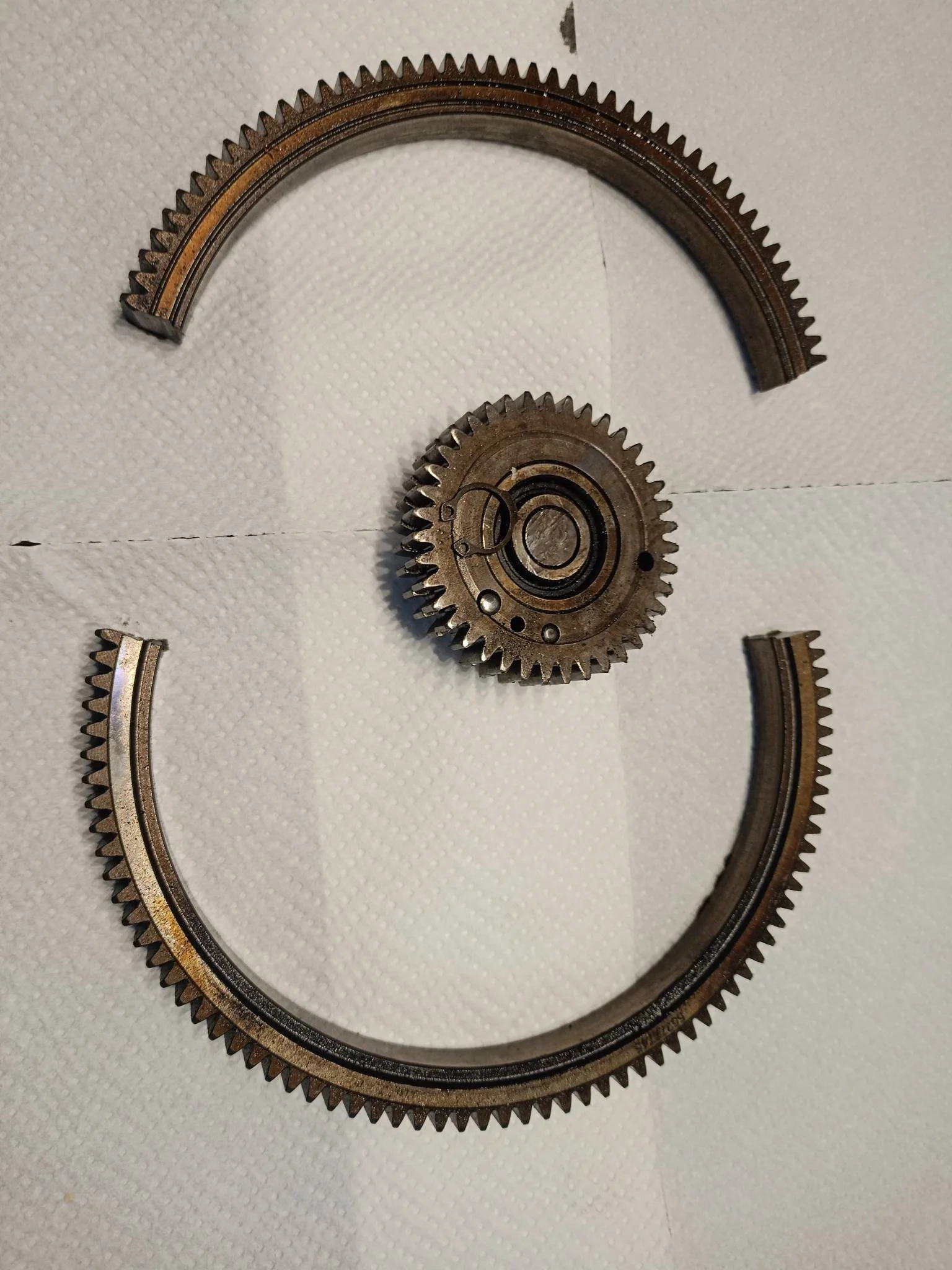

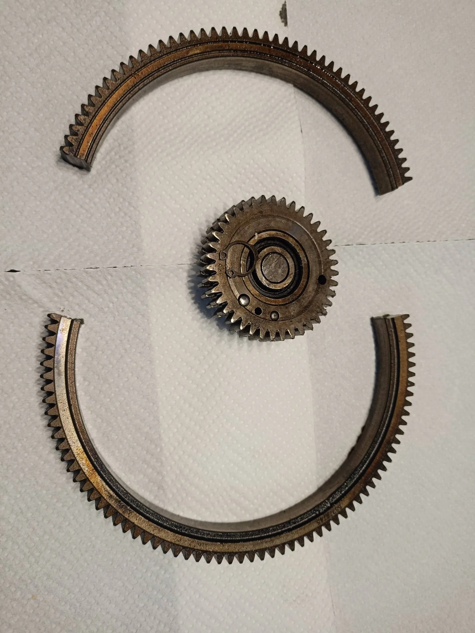

Il problema che va per la maggiore e' alla pompa olio e relativo gommino: sono veramente tanti che riscontrano il problema. Si cominciano ad affacciare problemi alla camicia del quarto cilindro dovuto, a quanto dicono , alle temperature del dpf. Ma veniamo ai contralberi: diversi casi di rotture con sostituzione motori, altri hanno buttato l'auto. Si cominciano ad affacciare problemi alle 2021 segno che il problema a tale data era ancora presente; riflessione: possibile che se e' il frenafiletti il problema, alfa non sia corsa ai ripari dopo ben 5 anni dall'uscita del modello?! ad ogni modo e' segno evidente che mano mano che cresce il chilometraggio medio percorso e piu' il problema si presenta. Esistono anche casi in cui qualcuno ha rotto prima dei 100k km ma li bisognerebbe sapere se la macchina era schilometrata ecc... quindi non li prenderei in considerazione. Di fatto il difetto nella maggior parte dei casi, si verifica dai 150k in su. Soluzioni: quasi tutti sul gruppo , sull'onda di qualcuno che si e' fatto fare il lavoro da un meccanico preparato, stanno cercando di fare una modifica. Si stacca il cambio e con l'aiuto di un frullino o attrezzo simile, presumo piu piccolo, si fanno due tagli all'ingranaggio sull'albero motore , rimuovendolo; si bypassano cosi i 2 contralberi e l'ingranaggio ozioso senza aprire il motore. Contestualmente , ma non obbligatorio (ma gia che ci sei...) , si tira giu la coppa olio e si fa la modifica al pescante ; a quel punto rimuovi anche l'ingranaggio ozioso . Obbligatorio installare un decanter ovviamente, ma chi fa questa modifica , successivamente elimina anche dpf e compagnia cantante. Dopodiche olio 5/30. Costo? si va dai 300 euro chiesti ad un utente sardo da un meccanico al centro della sardegna per 8 ore di lavoro (ma temo fossero amici) ai 500 euro; lavoro al dpf escluso. Difficolta? trovare un meccanico che voglia / sia capace di fare il lavoro. Hanno postato i video delle auto cosi trattate e non sembrano avere particolari vibrazioni almeno avvertibili 'a chiappe' poi , se ci sono vibrazioni non avvertibili e che alla lunga possono dare problemi al monoblocco in alluminio..... chi vivra vedra'. Chi ha modificato dice di un'auto piu reattiva e con consumi piu bassi. Alla faccia dei 'denigratori' .....

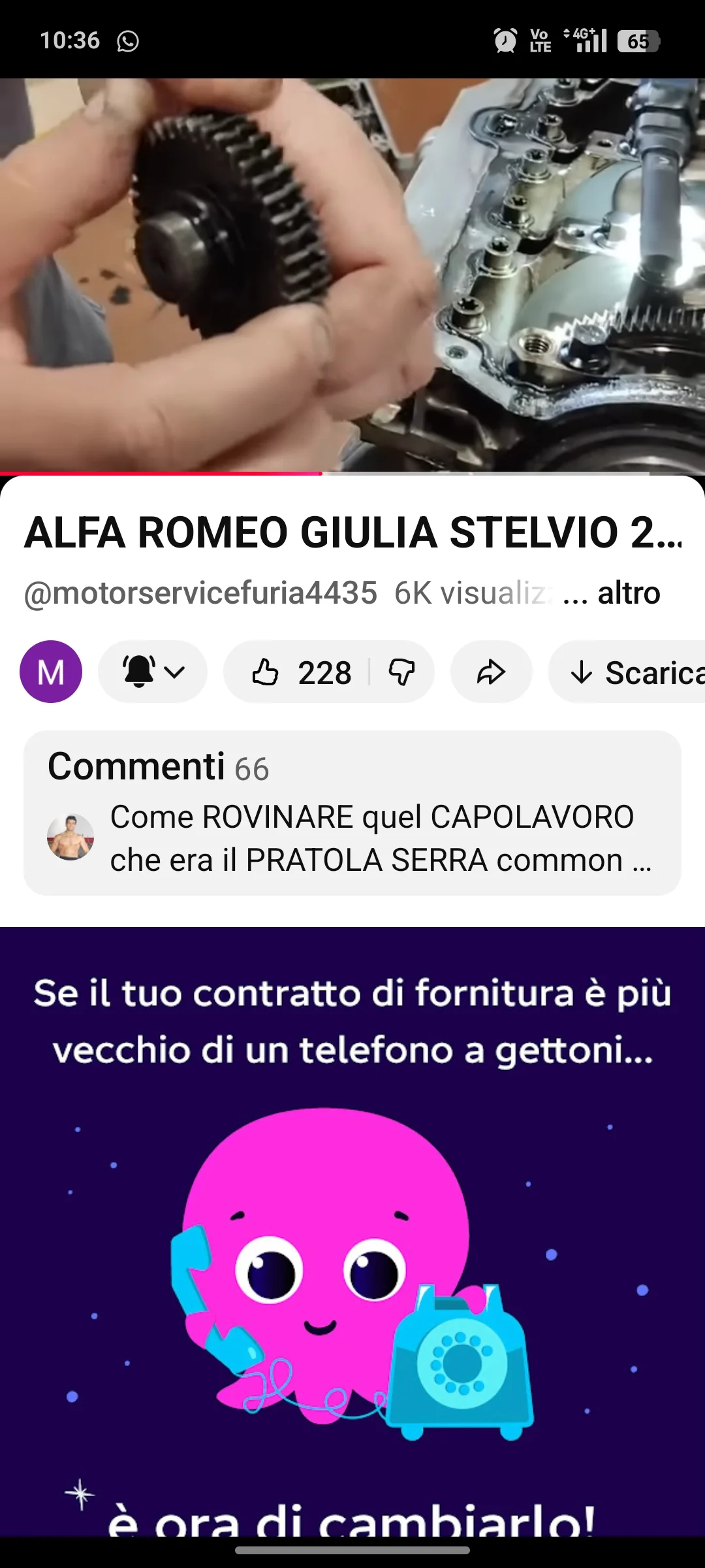

Per ingranaggio intendi questo Tenuto fermo dalla famosa vite..? Non ho capito il lavoro da fare con il taglio
    123.9 KB · Visualizzazioni: 26
Certo bisogna trovare una soluzione..... Cmq questo ingranaggio tenuto fermo dalla vite ruota su un cuscinetto , quindi se il cuscinetto si blocca in automatico l'ingranaggio che viene ancora fatto ruotare dall Albero motore si svita e cade, magari nn si svita la vite ma l'ingranaggio. . secondo me deve essere cambiato l ingranaggiio intero e poi messa la vite con frenafiletto...almeno che a chi è successo ha trovato il pezzo intero e il cuscinetto non bloccato..
Haaaa. Ho capito...l ingranaggio dell albero motore....allora si taglia da sotto, dalla coppa ..?
Guarda ho letto di una discussione senza immagini e parlavano di staccare il cambio. Questo della foto invece e' un meccanico che si e' auto-fatto il lavoro e dice che ha leggermente alzato il motore e smontato il telaietto sotto...
