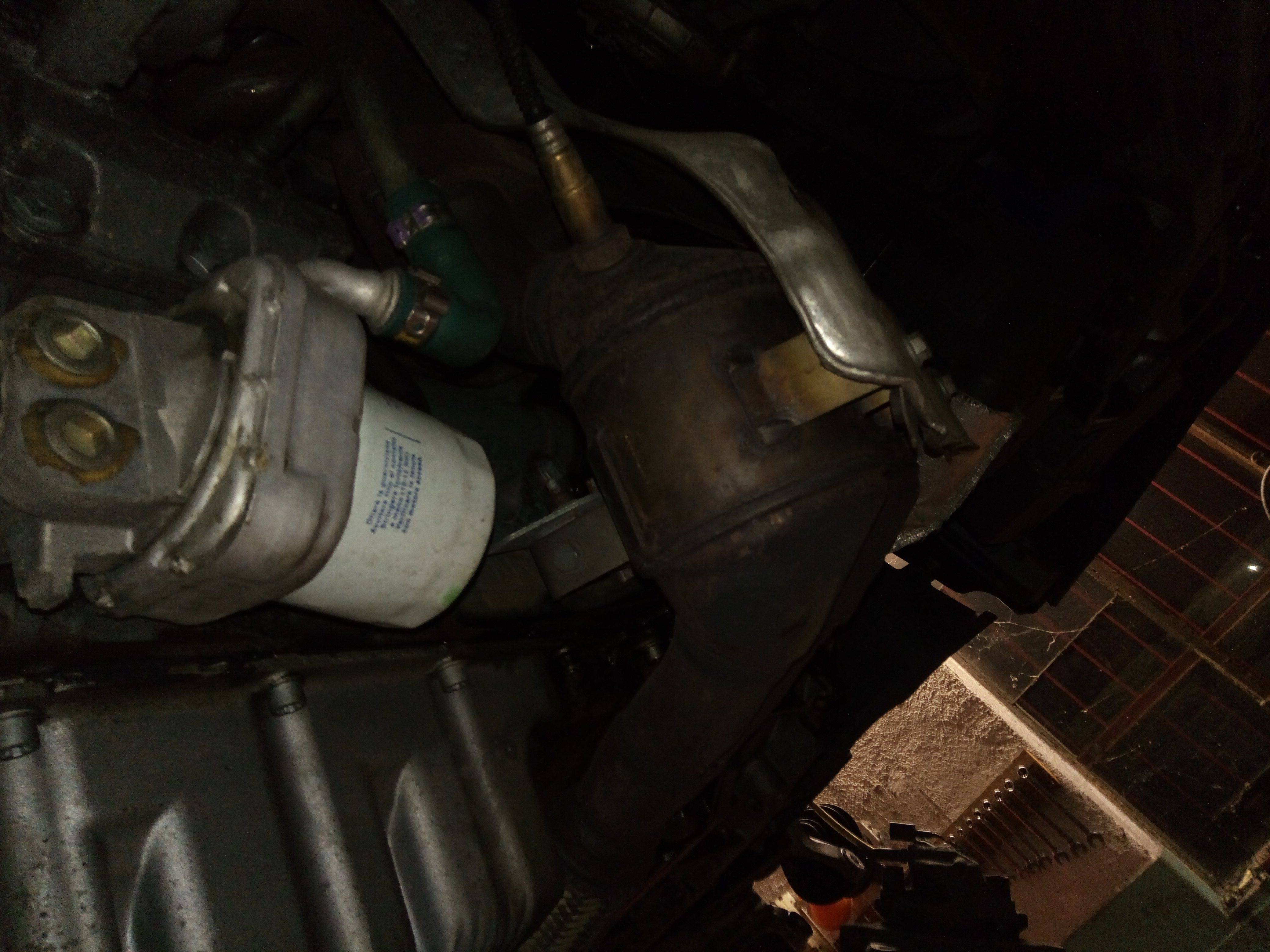

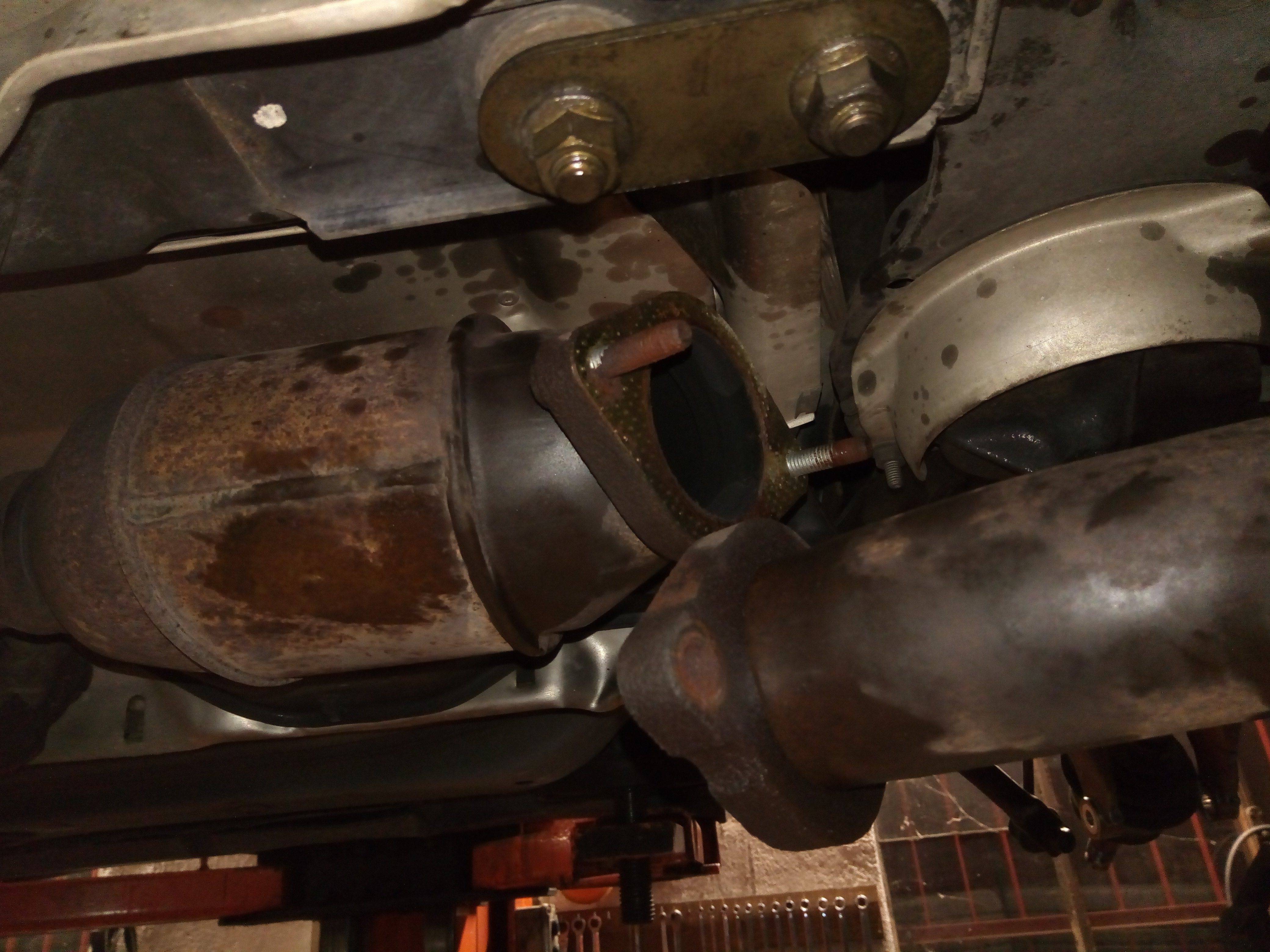

M'Bare che ti devo dire.. fino all'autru juoarnu a 156 2.0 twin spark si mangiava 1 litro d'olio su 150km CENTO-CINQUANTA Km di autostrada e dalla marmitta mancu una nuvola come cantava pupo... quando poi si è andato a smontare i due precatalizzatori più il terzo barilotto sotto del catalizzatore vero e proprio.. eh chi c'era la dentro.. mancu lì cani..

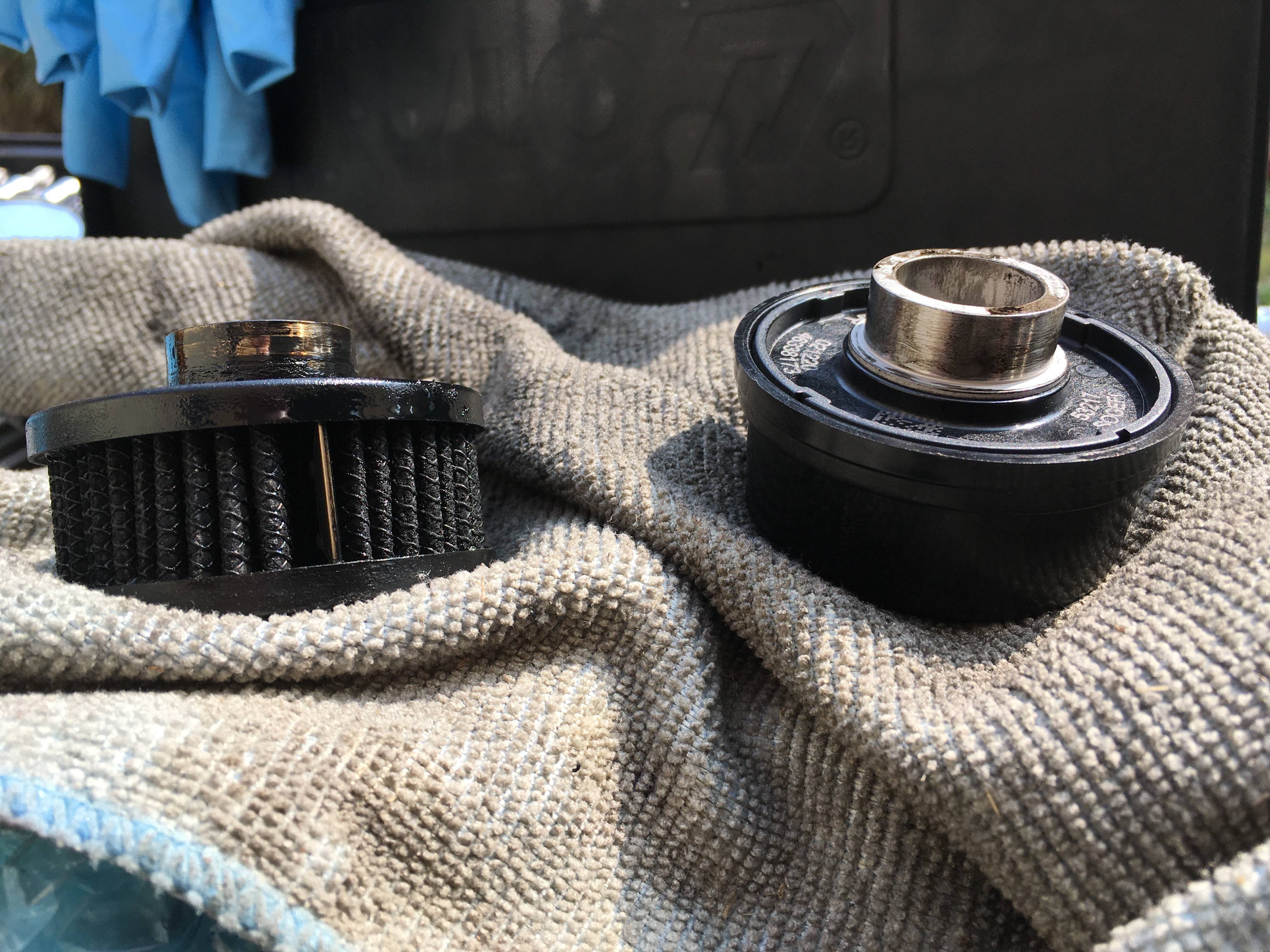

Il filtro vapori olio fa un disastro e quindi prima lo si cambia meglio e... se non si ha quello già modificato... poi per il consumo di olio possono essere mille motivi turbina fasce il tappo albero camme ecc... anche se con perdite grosse so dovrebbe vedere poi dipende se la banda sotto e in cartone assorbe tt e per terra non si vede nulla...

Buongiorno Raga ,per favore mi serve il codice ricambio per il filtro vapori olio modificato .
Fra un po’ devo fare il tagliando e lo voglio fare cambiare in concessionaria .
Voglio confrontare il codice del ricambio con quello che mi ordinano per aver certezza che sia il modificato.
Grazie
Reazioni: Leonardo00
Eh purtroppo non avendo ne Giuliana e ne Stelvio non posso esserti d'aiuto. Vediamo se arriva qualche buon samaritano... sennò fai prima ad andare direttamente in magazzino ricambi fiat con il libretto alla mano e comparare i due codici

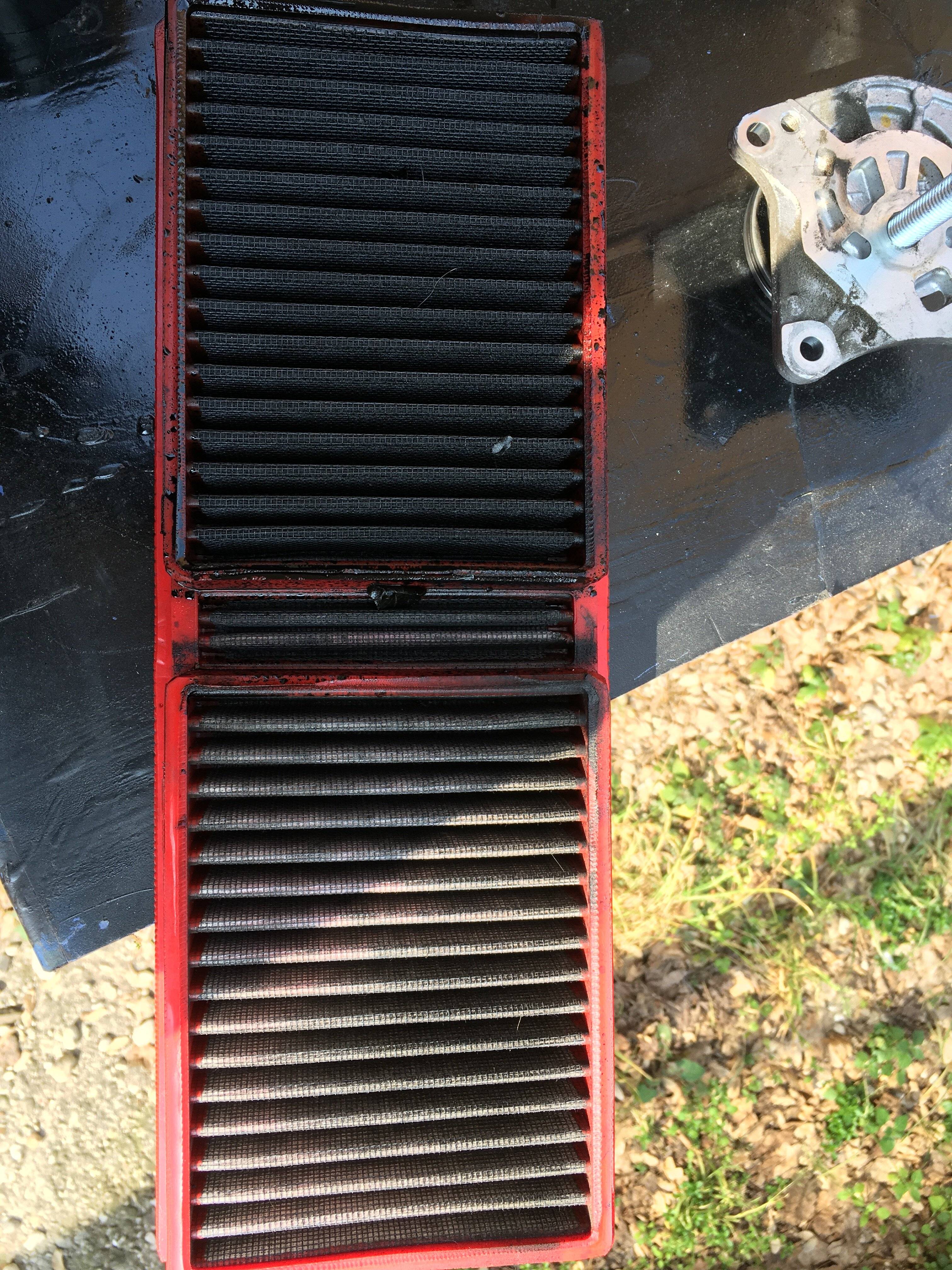

Mazza 60 euri di filtro BMC a pannello da buttare.. non penso lo abbia lavato conciato com'era??
