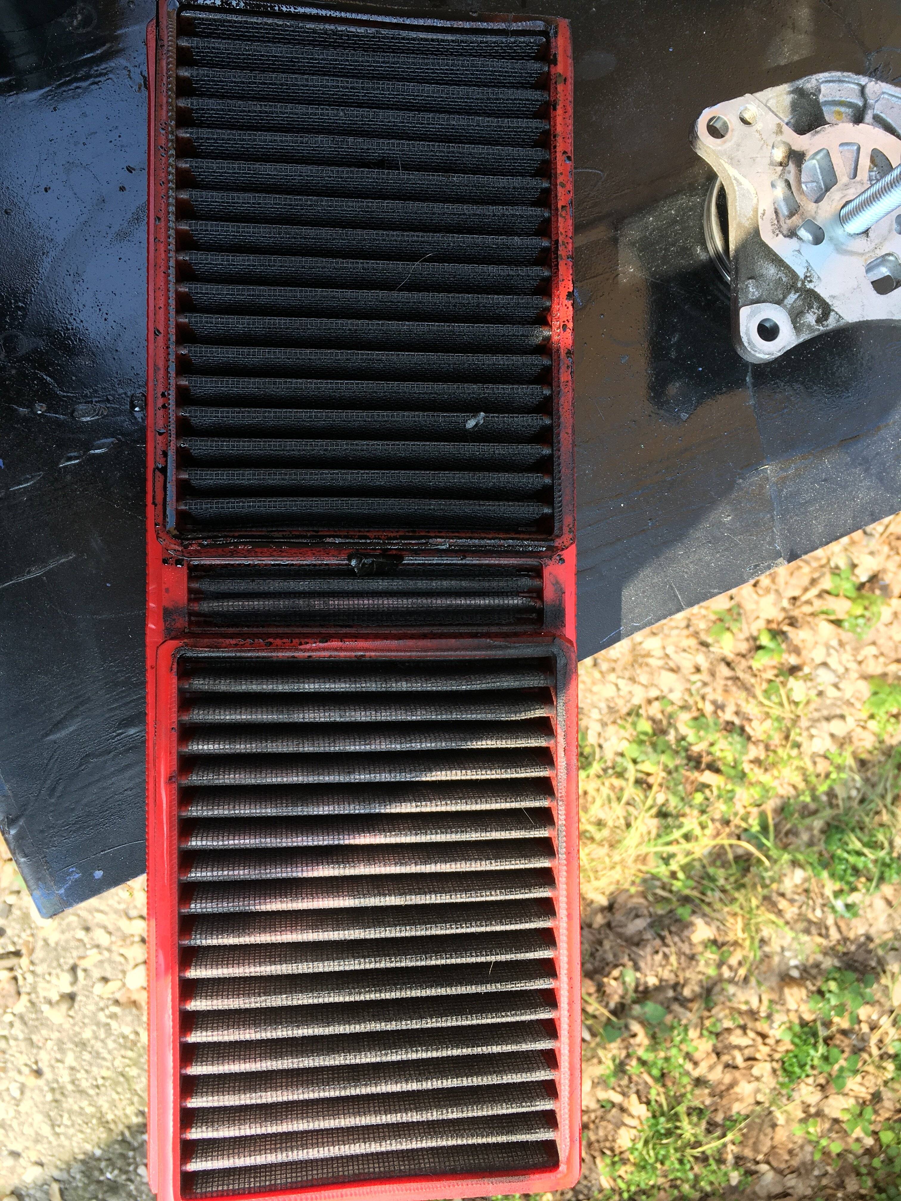

Il filtro vapori olio fa un disastro e quindi prima lo si cambia meglio e... se non si ha quello già modificato... poi per il consumo di olio possono essere mille motivi turbina fasce il tappo albero camme ecc... anche se con perdite grosse so dovrebbe vedere poi dipende se la banda sotto e in cartone assorbe tt e per terra non si vede nulla...
Visualizza allegato 220942
Dopo quanto tempo si e' sporcato così?
#62
Eh purtroppo non avendo ne Giuliana e ne Stelvio non posso esserti d'aiuto. Vediamo se arriva qualche buon samaritano... sennò fai prima ad andare direttamente in magazzino ricambi fiat con il libretto alla mano e comparare i due codici
Mazza 60 euri di filtro BMC a pannello da buttare.. non penso lo abbia lavato conciato com'era??
Si può pulire: sgrassatore chante clair, ripetuti risciacqui e rispruzzate, fino a che non diventa pulito. Anche lasciandolo a bagno in acqua tiepida e sgrassatore.
Alla fine se è uno di quelli in fibre di cotone, io ci metterei anche un passaggio di ammorbidente (non scherzo: gonfia leggermente le fibre), e infine una passata leggera del suo olio per filtri.
Ma francamente preferisco avere filtri in carta e cambiarli ogno 10kkm, perché questi comunque fanno passare più polvere (oltre che aria) e la cosa non è buona per un motore.

il bmc filtra fino a 2 microm..sono fatti apposta.. passando leggermente piu aria il motore e soprattutto turbina lavorano meglio e la turbina si raffredda meglio e e meno stressata..
