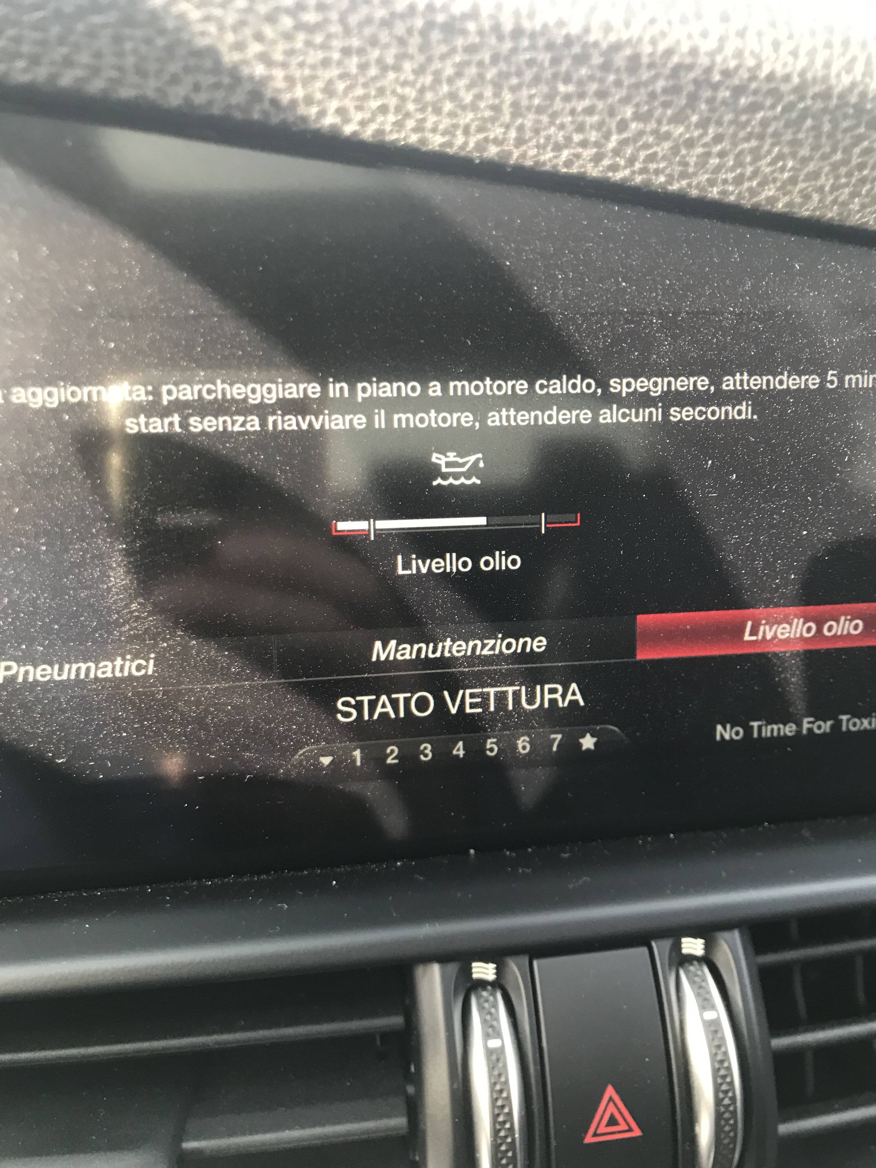

Ciao Vurt volevo fare la prova ma poi ho valutato che sia meglio non aggiungere olio perché ha già dentro il massimo quantitavo, infatti lei segna il livello massimo disponibile.
Però spesso, anche oggi, quando accendo la trovo al livello che vedi in foto, quindi abbastanza meno del livello massimo..(poi si aggiorna dopo diversi km) credi sia sempre per lo stesso motivo che pensavi tu?

Ciao, il sensore non rileva il livello in maniera continuativa ma solo e unicamente in deteminate circostanze. Infatti per poter verificare il livello va seguita la procedura indicata a video e sul manuale. Dopo aver percorso un pò di strada e a motore caldo spegni la macchina, attendi 10 minuti dopodichè accendi solo il quadro e vai nel menu del livello. Dopo 1/2 minuti il sitema esegue la misurazione che non cambia più fino a quando non rifai la procedura.
Il fatto che a volte sembra che cambi da sola dipende dal fatto che magari viene acceso il quadro per un tot di tempo senza avviare il motore e il sistema effettua la lettura aggiornandola.
Grazie mille.. Però questo fenomeno sta capitando spesso ormai.. prima no..mi indicava sempre lo stesso livello sia che fosse calda sia che fosse fredda sia in ferma o in marcia.
E se il livello venisse controllato dopo uno stop di 8 ore e quindi a motore freddo, è comunque corretto? (conosco la procedura giusta da lum)

Non aggiungere olio, va bene così
Direi che nel benzina non funziona così, nel senso che la riduzione del livello si aggiorna a display "da sola" senza fare la procedura prescritta che serve solo quando si rabbocca. E' anche vero che la procedura per rilevare il corretto livello quando si rabbocca è diversa da quella del diesel.

La mia è diesel.. adesso la monitoro un po’.. mi scade la garanzia a fine mese

aaahh bisogna aspettare dieci minuti ?? pensavo 5....che sia quello ??
allora riprovo anche la mia che non segna il livello giusto rispetto all astina....
