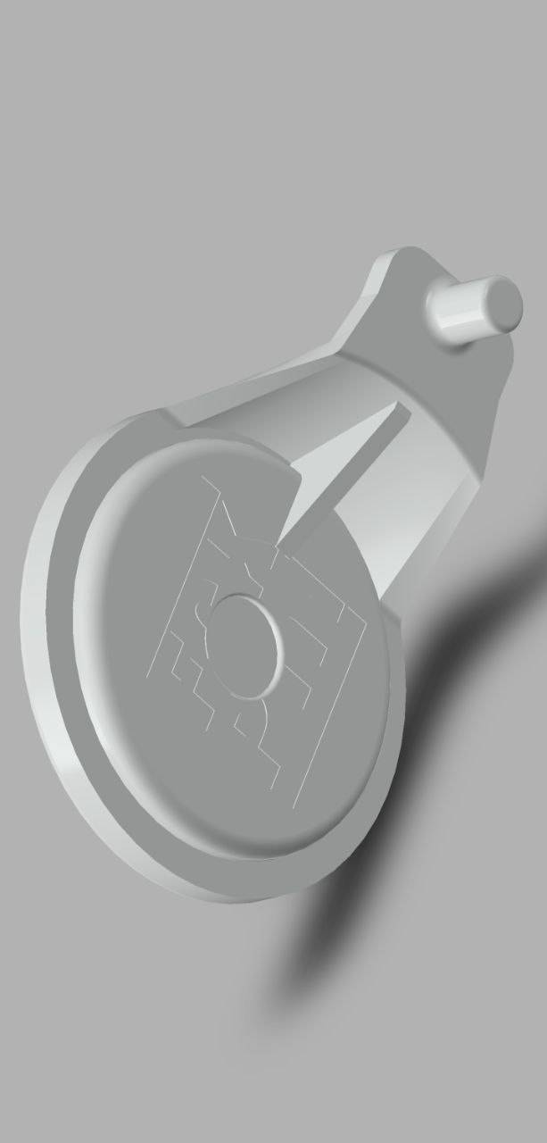

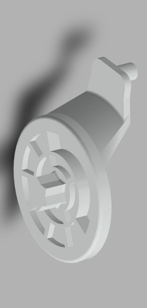

Nuova versione :troll-dance:
    21.3 KB · Visualizzazioni: 232
    21.4 KB · Visualizzazioni: 230
