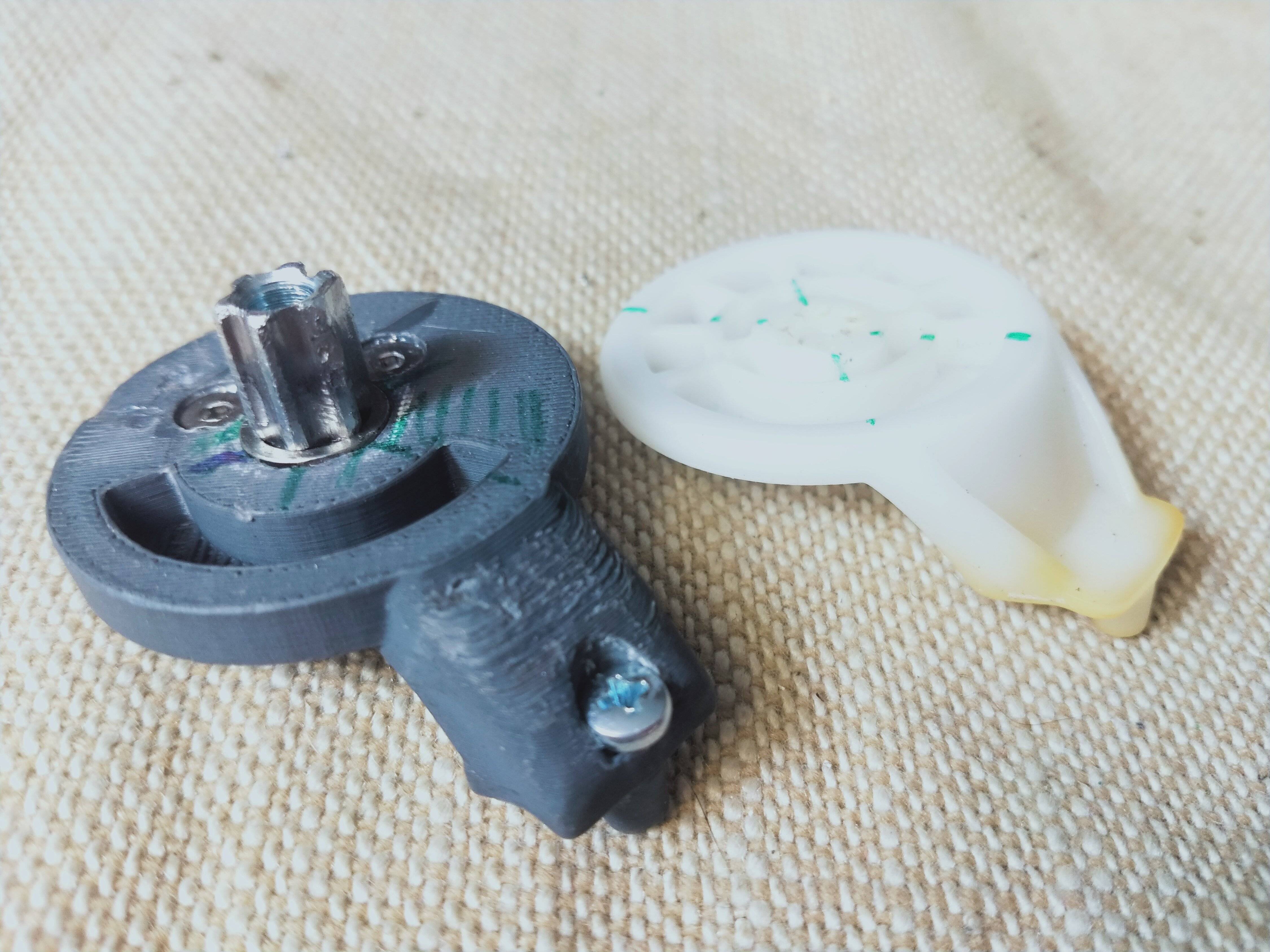

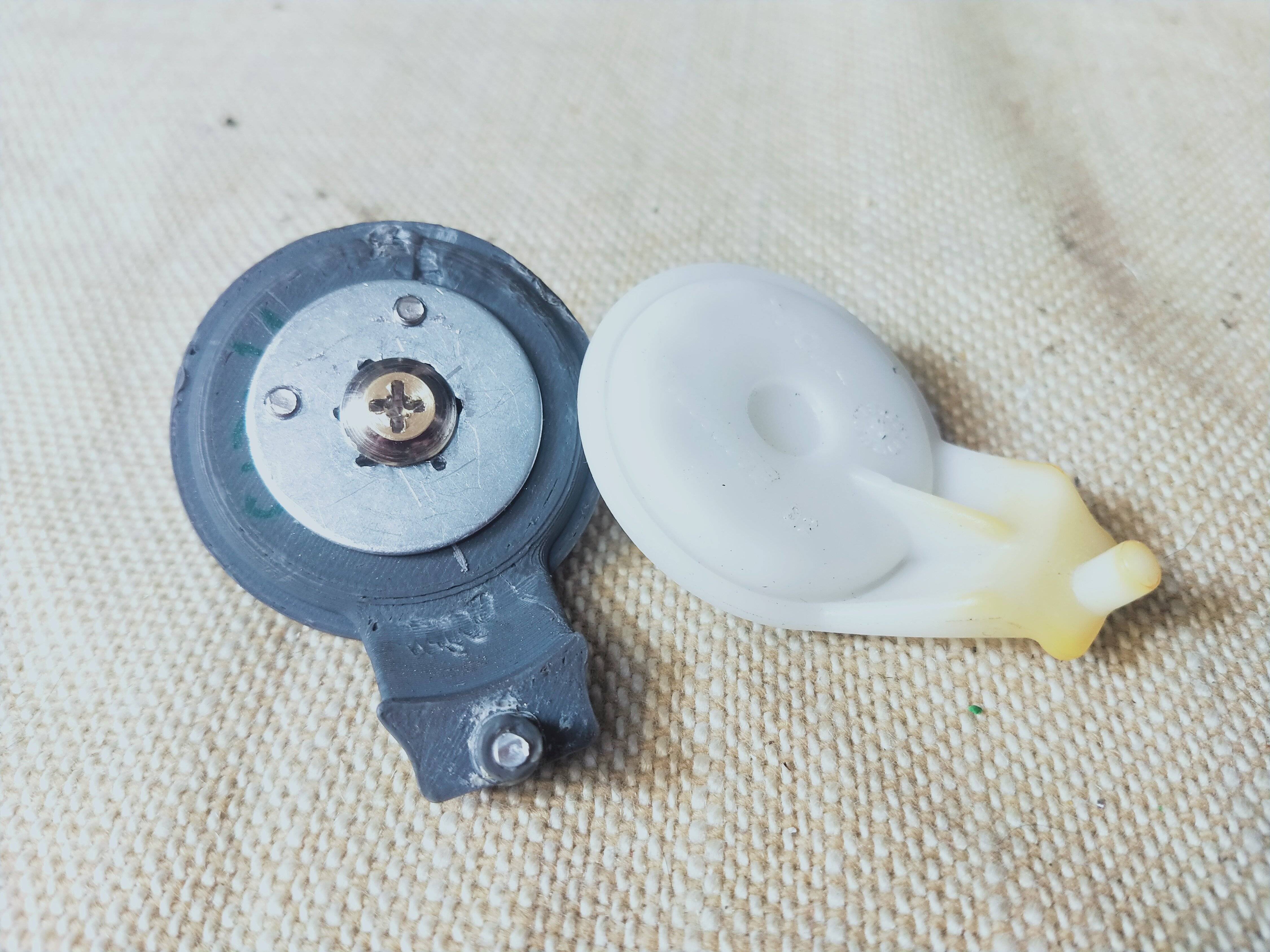

1 anno fa ho sostituito il "braccetto di rinvio" del ricircolo, facendo l'errore di metterne uno fatto con la stampante; è durato 1 anno!
Ho perso 2 ore a farne uno modificato da me, e lo monterò, se trovo il tempo, la prossima settimana, voglio vedere se si spezza anche questo!

Secondo me bisogna considerare diversi aspetti riguardo a questo cosa dei ricambi non modificati nel corso degli anni.
- fondi di magazzino da smaltire
- auto (Giulietta) un po' abbandonata e costruita in alcune parti puntando al massimo risparmio, nel senso che probabilmente hanno valutato che non valeva la pena in termini di costi investire sulla sistemazione di difetti di questo tipo
- questo difetto penso sia influenzato molto dal come viene usata l'auto: io uso sempre il clima e sempre con il ricircolo, e puntualmente al quinto anno si è rotto il ricircolo. Altre persone magari non lo usano mai e viene stressato molto meno

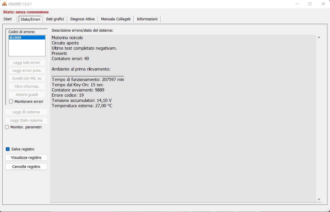

Purtroppo anche a me qualche mese fa si è rotto questo delicato attuatore del riciclo. Per puro masochismo ho collegato alfaobd per vedere cosa usciva fuori ed è uscito questo. I dati sul tempo di funzionamento penso si riferiscono al tempo in cui il motorino ha funzionato. Contatore avviamenti penso siano le volte in cui ho attivato o disattivato il riciclo dell'aria. Che dire ragazzi ora mi tocca provvedere almeno a chiuderlo in posizione completamente chiusa perchè si appanna tutto quando accendo il clima.
Questo invece è parte del log completo:
Ambiente al primo rilevamento:
_______________________________
Tempo di funzionamento: 196525 min
Tempo dal Key-On: 765 sec
Contatore avviamenti: 9382
Errore codice: 19
Tensione accumulatori: 13,70 V
Temperatura esterna: 8,00 °C
Ambiente presso l'ultimo rilevamento:
Tempo di funzionamento: 207502 min
Tempo dal Key-On: 795 sec
Contatore avviamenti: 9885
Errore codice: 19
Tensione accumulatori: 12,40 V
Temperatura esterna: 29,50 °C
