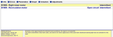

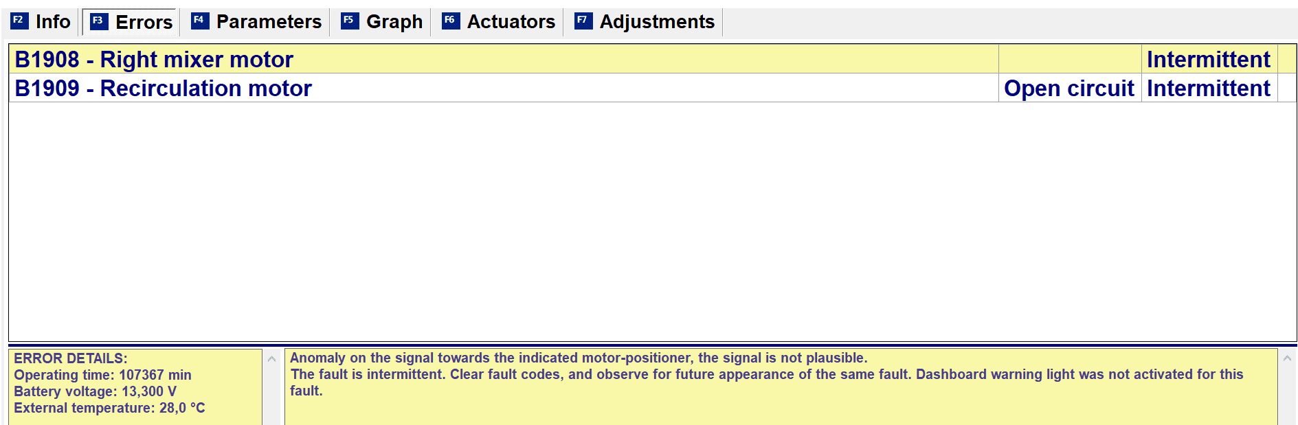

sulla mia Giulietta ho il condizionatore che funziona a fasi alterne a seconda di come gli gira, nel senso che non c'è nessuna combinazione di temperatura e/o settaggi dei pulsanti (automatico/manuale - ricircolo/non ricircolo) che garantisca il funzionamento....va per un po', poi si stacca, poi riprende, ecc...
In officina Alfa hanno attaccato la diagnostica che segnala un problema al "famoso" motorino di ricircolo trattato in questo post.
Dato che il preventivo è piuttosto alto, prima di dare l'ok volevo un consiglio.
