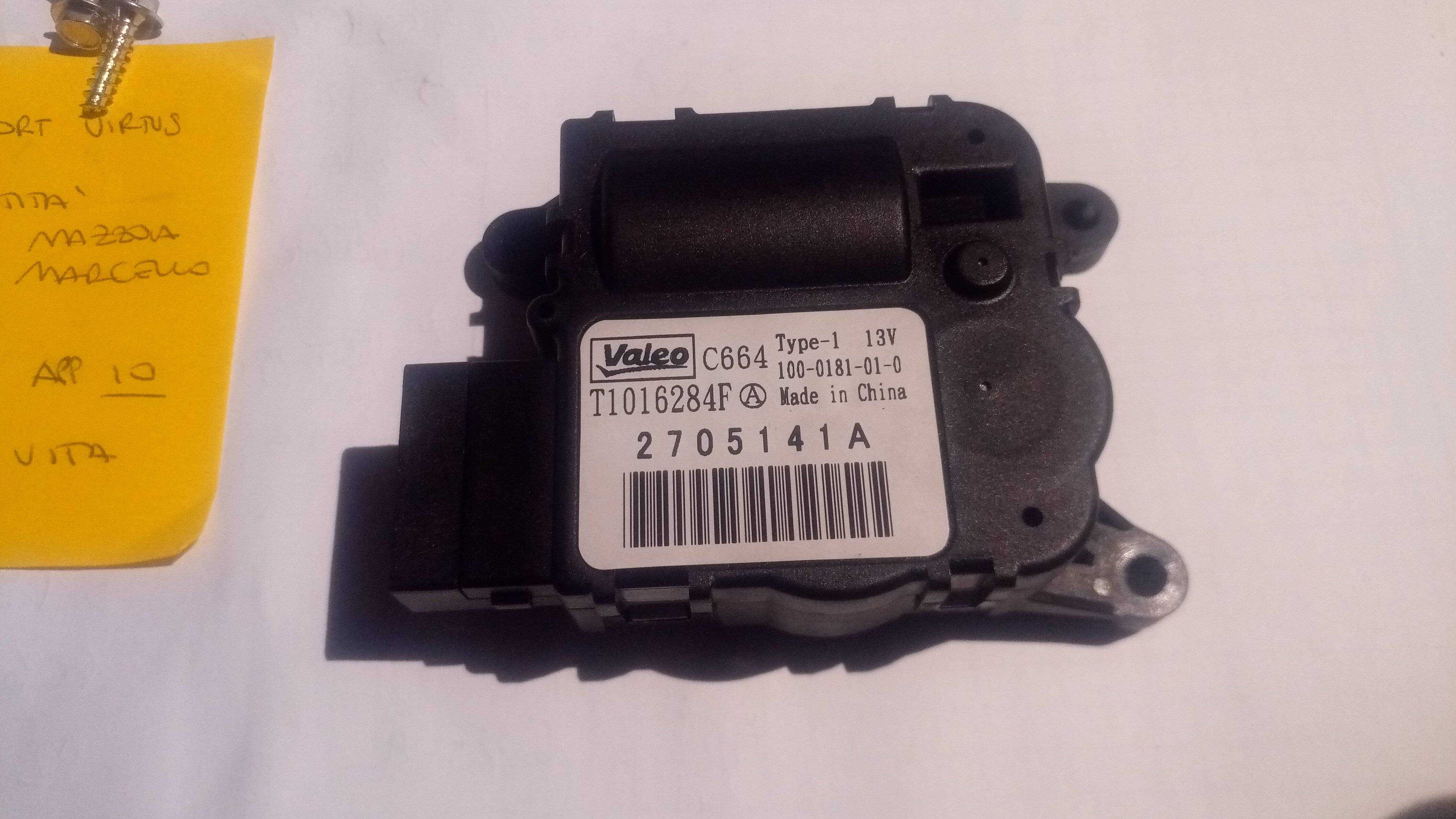

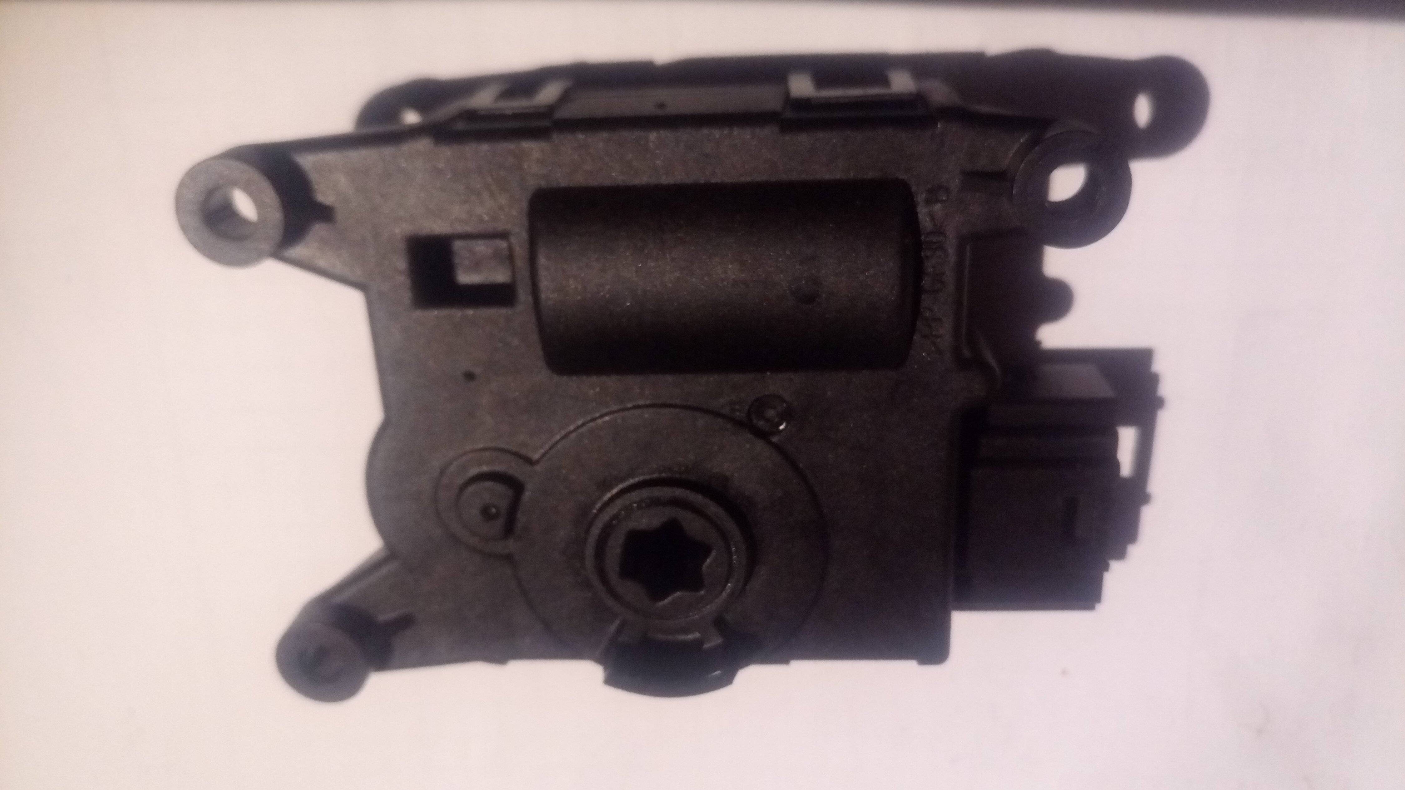

Salve ragazzi, sono anch'io vittima di quell'attuatore malefico del ricircolo aria. Mi sono letto la procedura dello smontaggio e ringraziol'utente i love giulietta. Ora mi sorge un dubbio sul pezzo di ricambio e spero che lo possiate dipanare senzxa mandarmmi al quel paese. La mia è una model year 2013 o 14 ...quella di mezzo per intenderci immatricolata a gennaio 2015. Nelle foto tra le mani ho un vecchio sensore, o uno nuovo gia coi fine corsa? Il codice del ricambio che ho visto tra le prime pagine 50521922 è quello gia dell'attuatore modificato? Mi confermate che ha gia dentro anche la leva bianca quella che effetivamente si spezza?
    934.6 KB · Visualizzazioni: 338
    567.6 KB · Visualizzazioni: 303
ciao non so dirti se quello che vai a comprare ha già la levetta bianca, sta di fatto che anche se la tua macchina montava quello senza fine corsa è consigliabile prendere quello che li ha , altrimenti dopo qualche anno si rompe di nuovo la leveta bianca. io ho comprato solo la levetta fatta in 3D e in due mesi si era gia rotta..... mi sono fatto il pezzo al cad e un officina meccanica mi ha fatto il pezzo in alluminio, secondo me è la soluzione migliore
