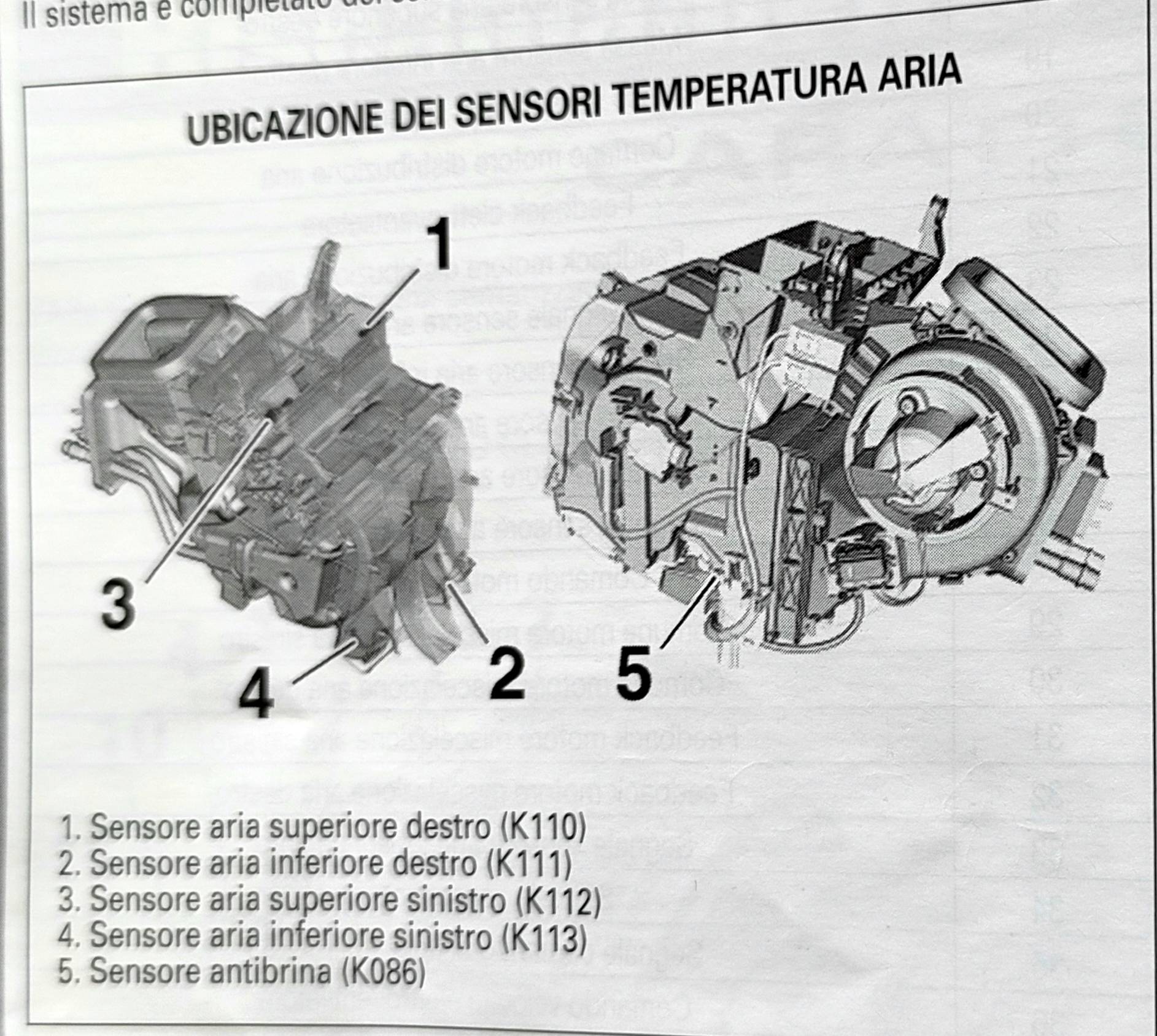

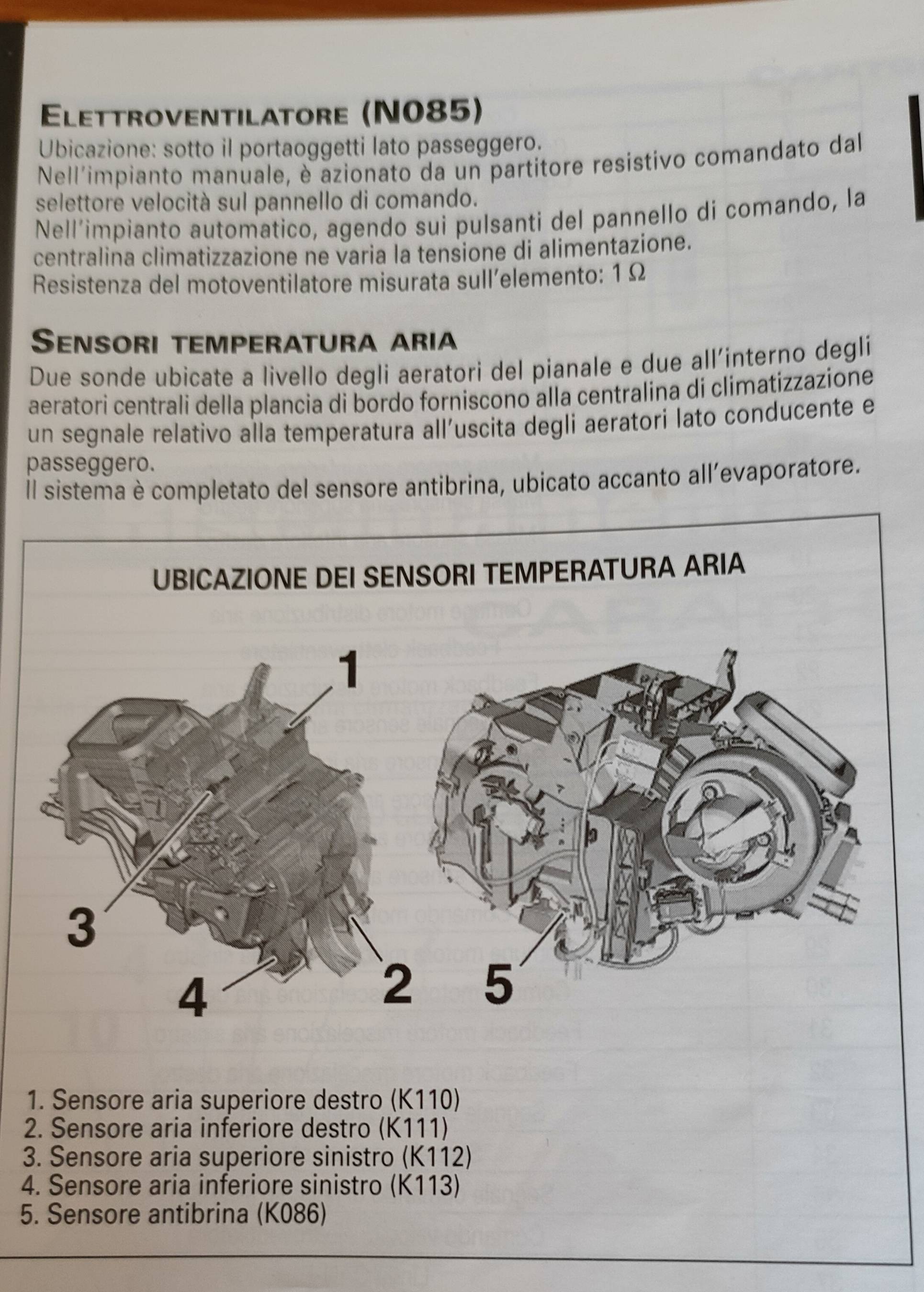

Ciao ho trovato l ubicazione dei sensori clima Giulietta.
Nel mio caso e il sensore 1 .
Ora devo capire cosa smontare per arrivare al sensore senza smontare mezza auto.
Spero sia di aiuto anche a altri.

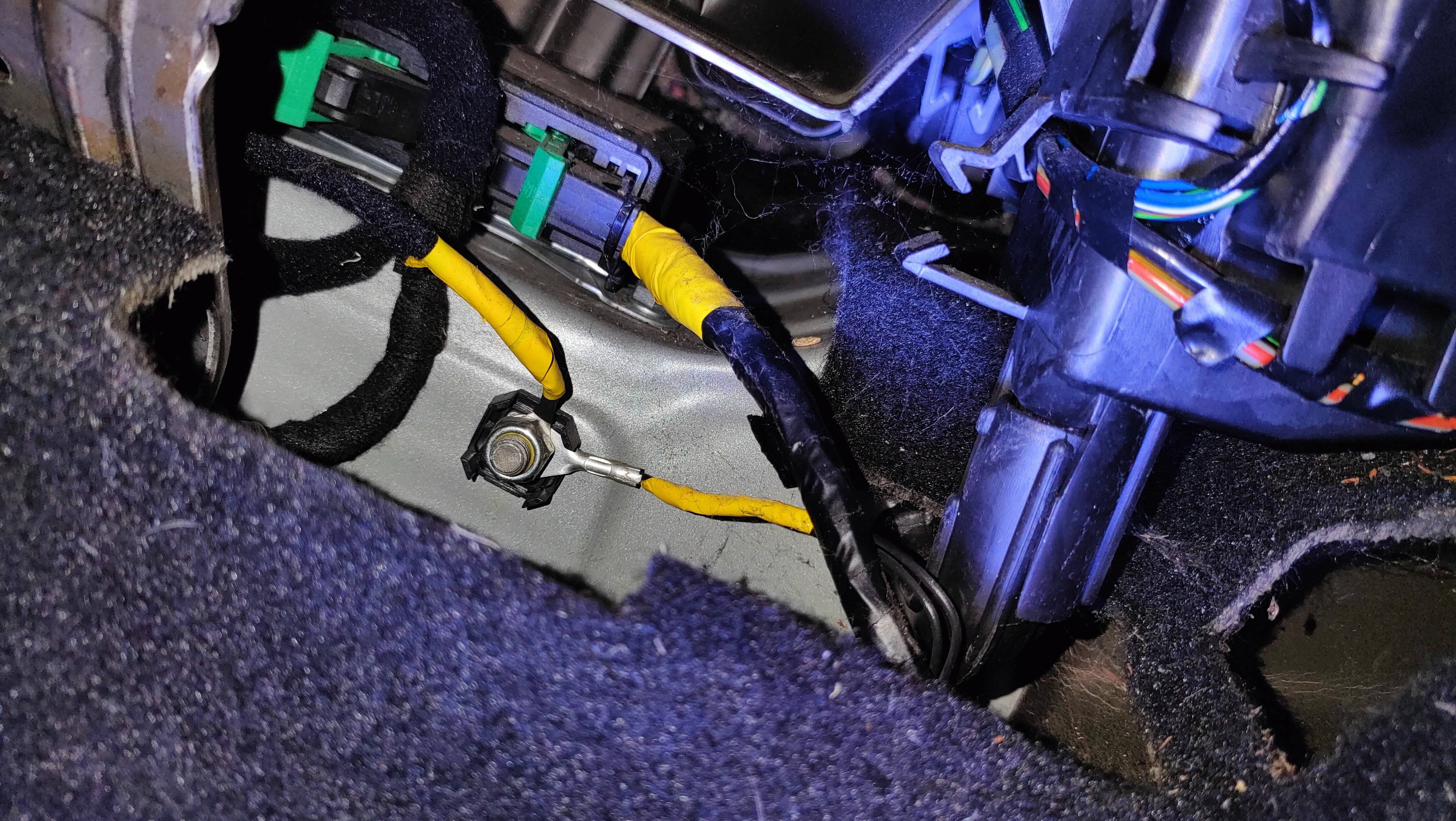

Sotto il clima c'è una centralina, ?
E questa gentilmente una conferma ?
Si accede smontando il tunnel , e proprio sotto, dalla paratia tunnel lato passeggero , la foto.
