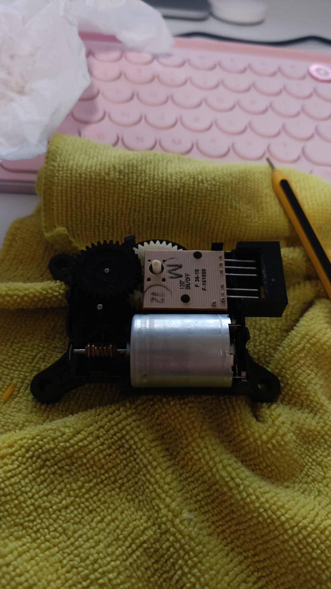

Ok dopo 8 mesi dall acquisto del ricambio oggi mi sono fatto la croce.
Un paio di ore e ci sono riuscito.

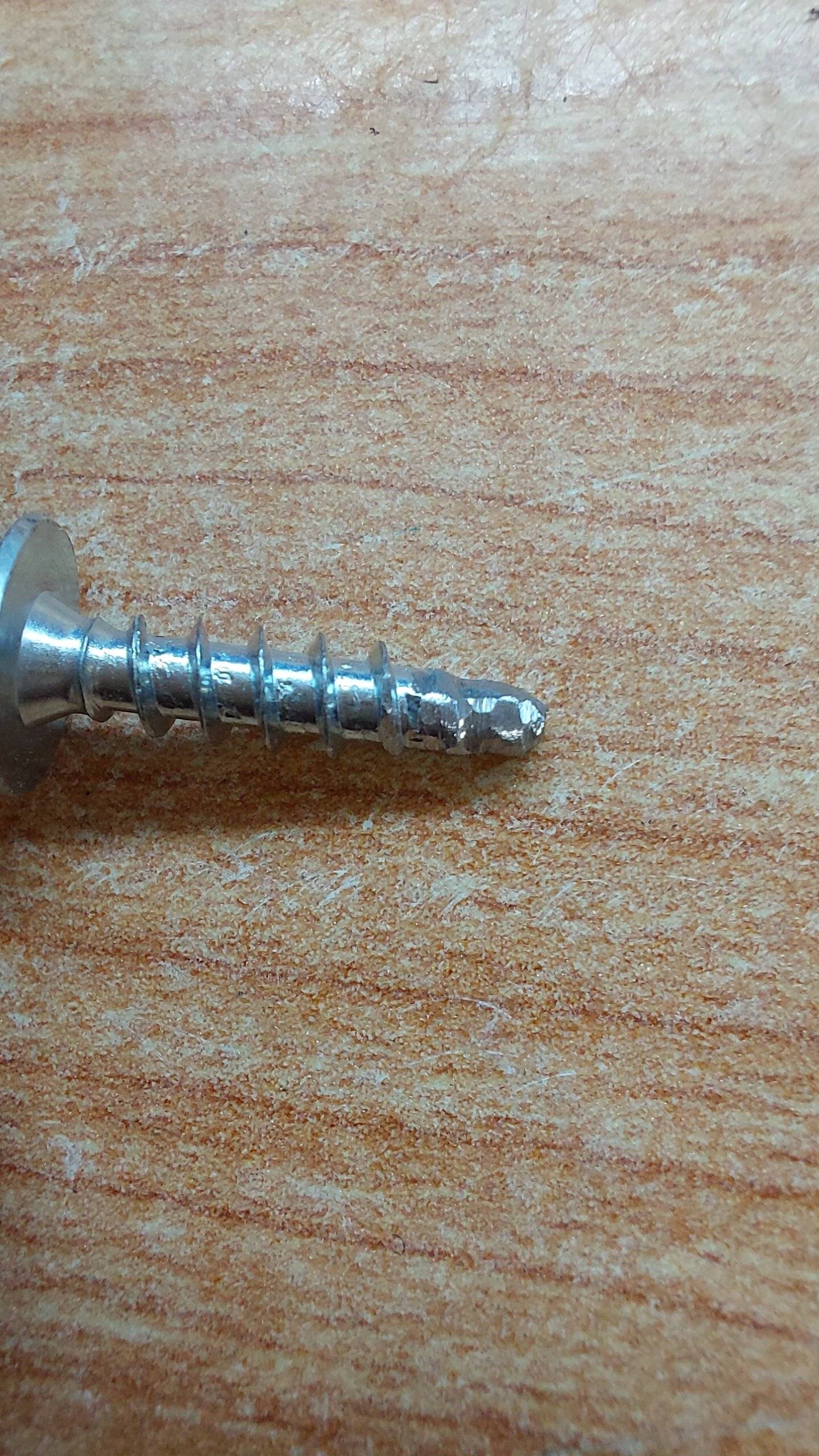

Sottolineo l'importanza del suggerimento di limare la filettatura della vite, così da farla entrare e reggersi da sola mentre cercate di avvitarla.
Inoltre, poiché l'inserimento della asola sulla vite non è proprio allineato, suggerisco di smussare i vertici dell'asola sia frontalmente che sopra e sotto. In maniera tale da avere un invito per la vite, visto che si lavora alla cieca.
Infine io mi sono trovato bene a posizionare la rondella bianca in posizione ricircolo aperto, ovvero col braccio a 90 rispetto alla lunghezza del motorino.
Ho fatto la procedura di calibrazione prima di rimontarlo, messo su ricircolo off e montato.

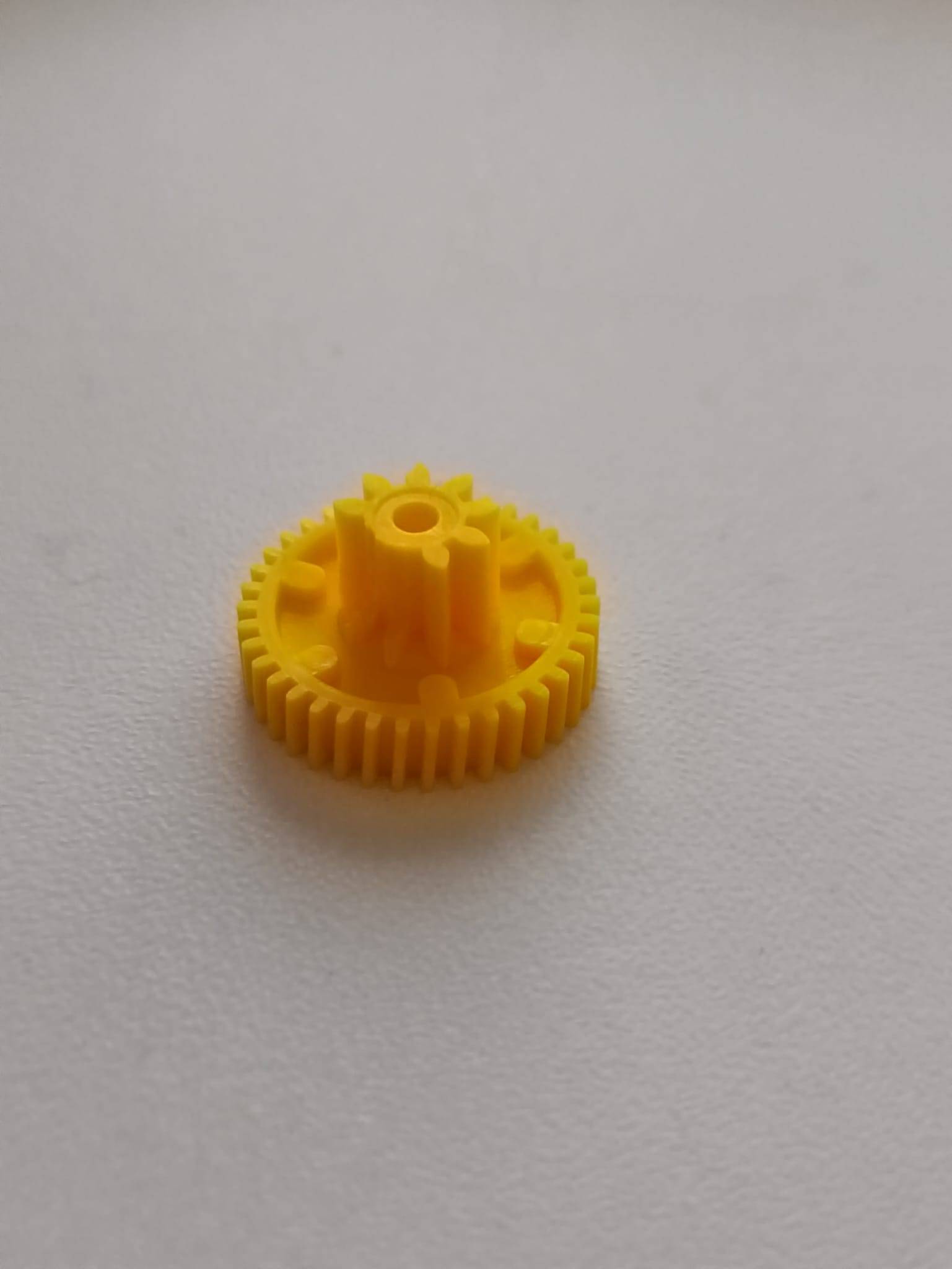

Ma qualcuno saprebbe dove reperire questa piccola ghiera gialla? Si sono rotti dei dentini e a volte non funziona il ricircolo aria calda/fredda! Mi sembra esagerato spendere 70 euro per un affare così...

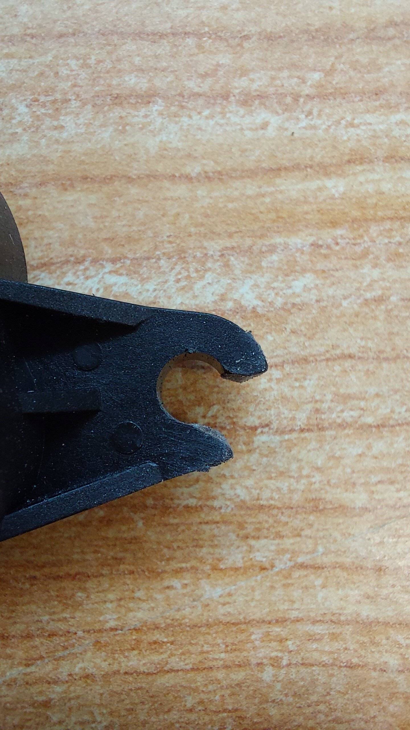

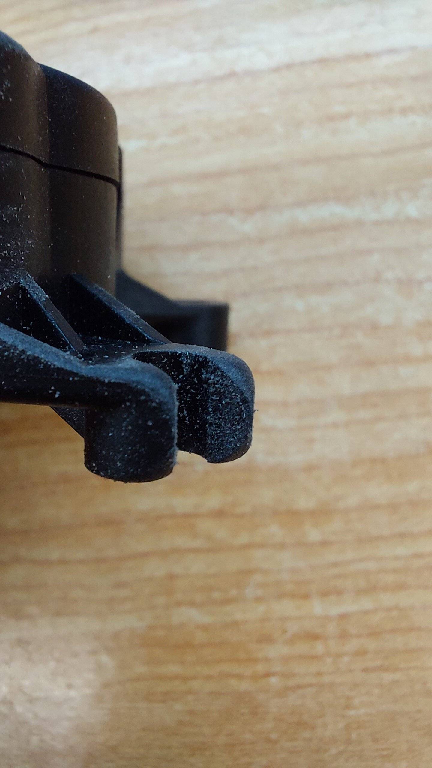

A titolo informativo ho un pezzo Leva Ricircolo Aria, per chi potrebbe servire mi puo' scrivere qui in p.m.

Da quelli che stampano in tre dimensioni
Un consiglio spassionato...
Lascia stare ingranaggi non originali, a meno che non vengano costruiti in alluminio o acciaio.
Lascia stare comunque di tentare di ripararlo, perché la rottura dell'ingranaggio è rara, quindi c'è il sospetto che ci sia altro, ovvero che gli ingranaggi lavorino troppo "di punta" a seguito di un accoppiamento non ottimale magari causato da deformazione del carter motore.
Se invece l'accoppiamento è ottimale, vuol dire che non funziona correttamente il sensore di assorbimento del motorino(, pertanto in questo caso il problema è causato dalla centralina che lo gestisce (praticamente la centralina è il gruppo delle 3 manopole con display)
