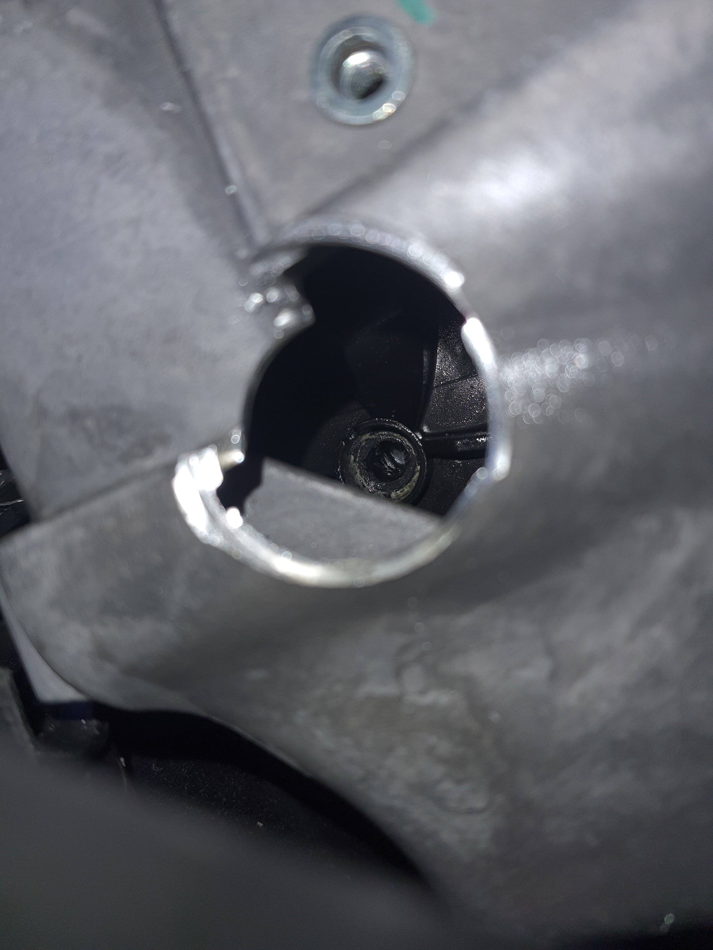

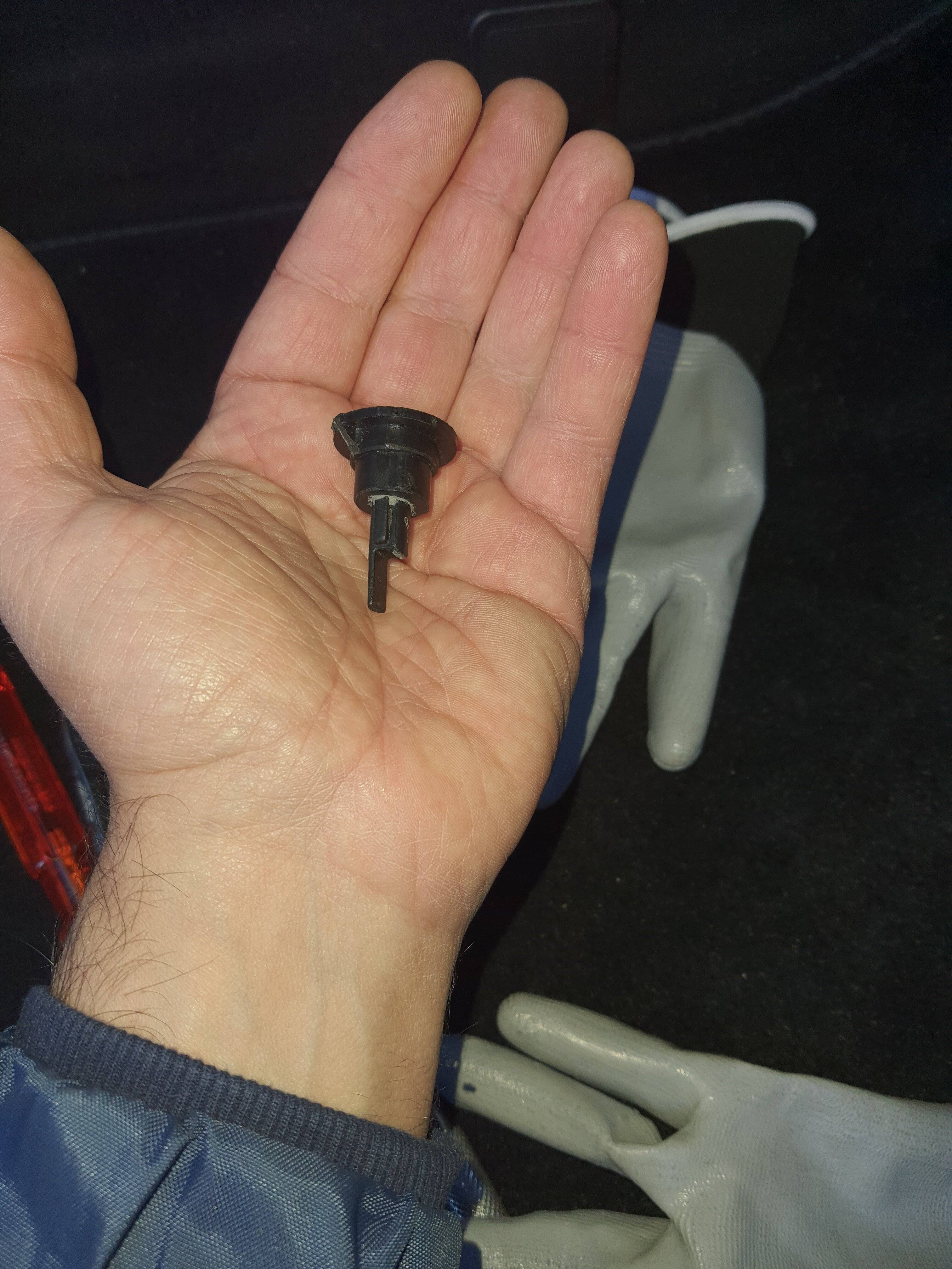

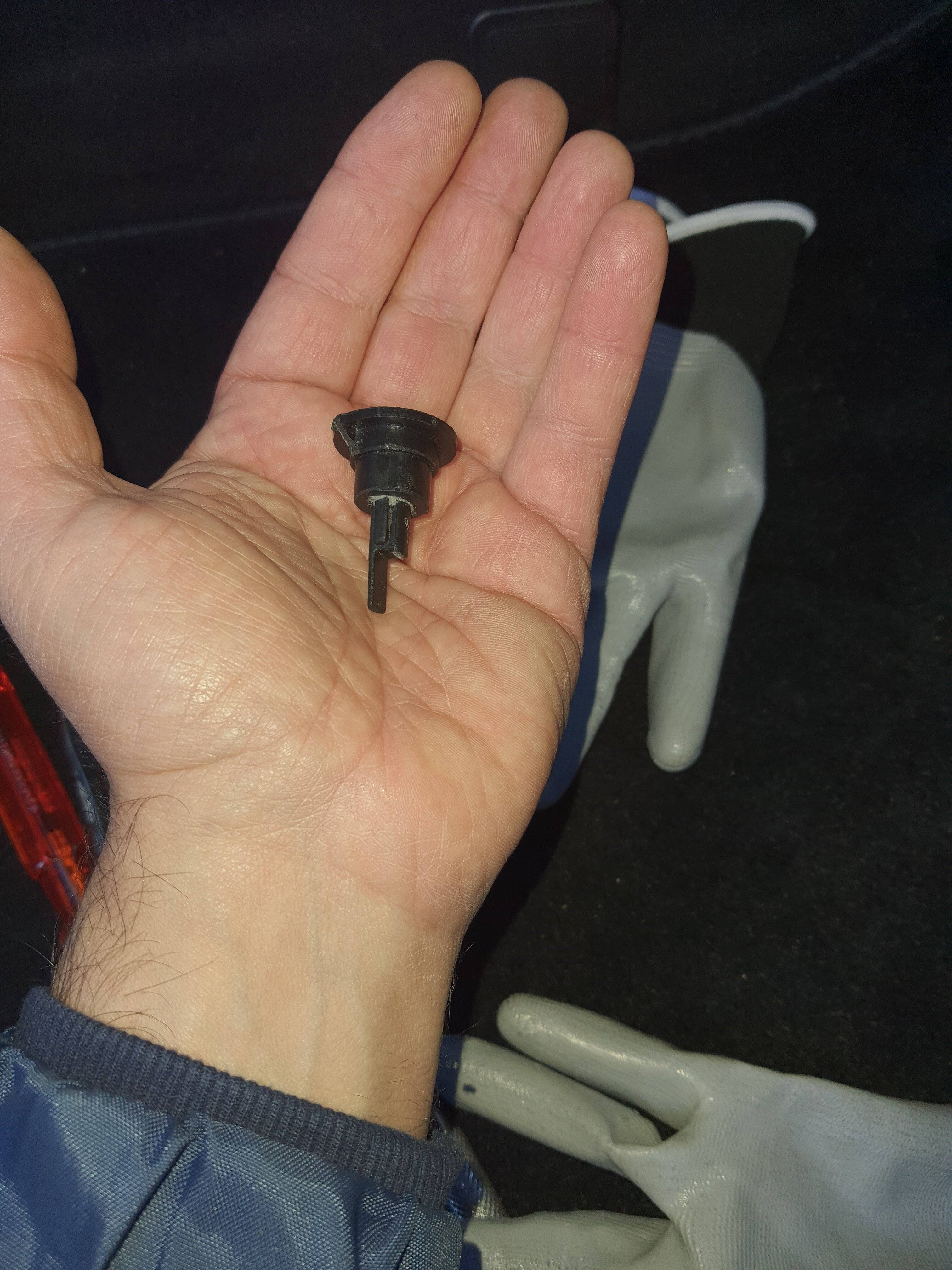

Come scrivevo nella prima parte, ho trovato l'alberino nero spezzato

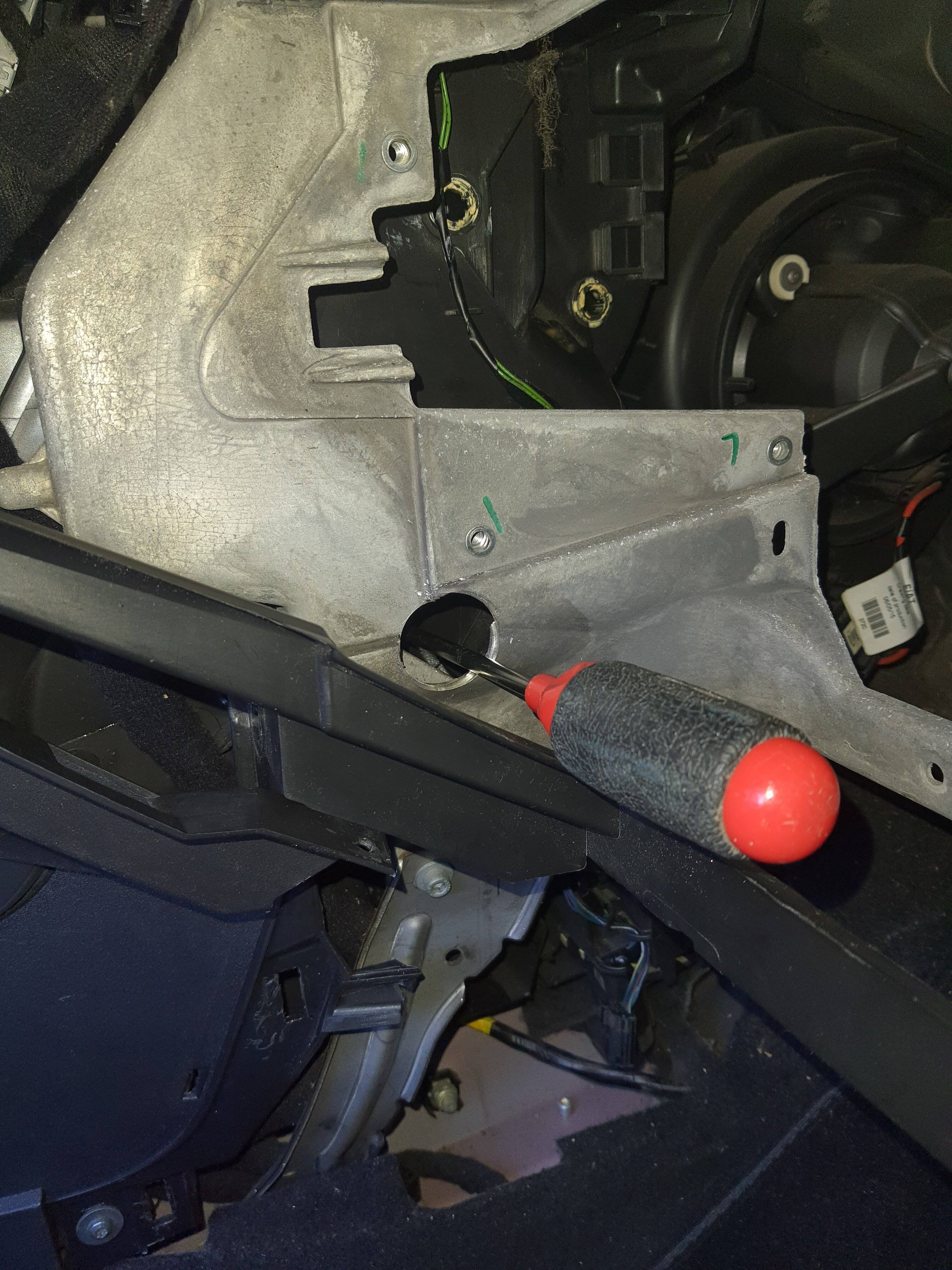

Decido di fare un foro in corrispondenza dell'attuatore (credo che questo foro sia stato di enorme aiuto)
Il meccanismo è completamente bloccato! La paletta che seleziona caldo/freddo non si muove!
Visualizza allegato 262894

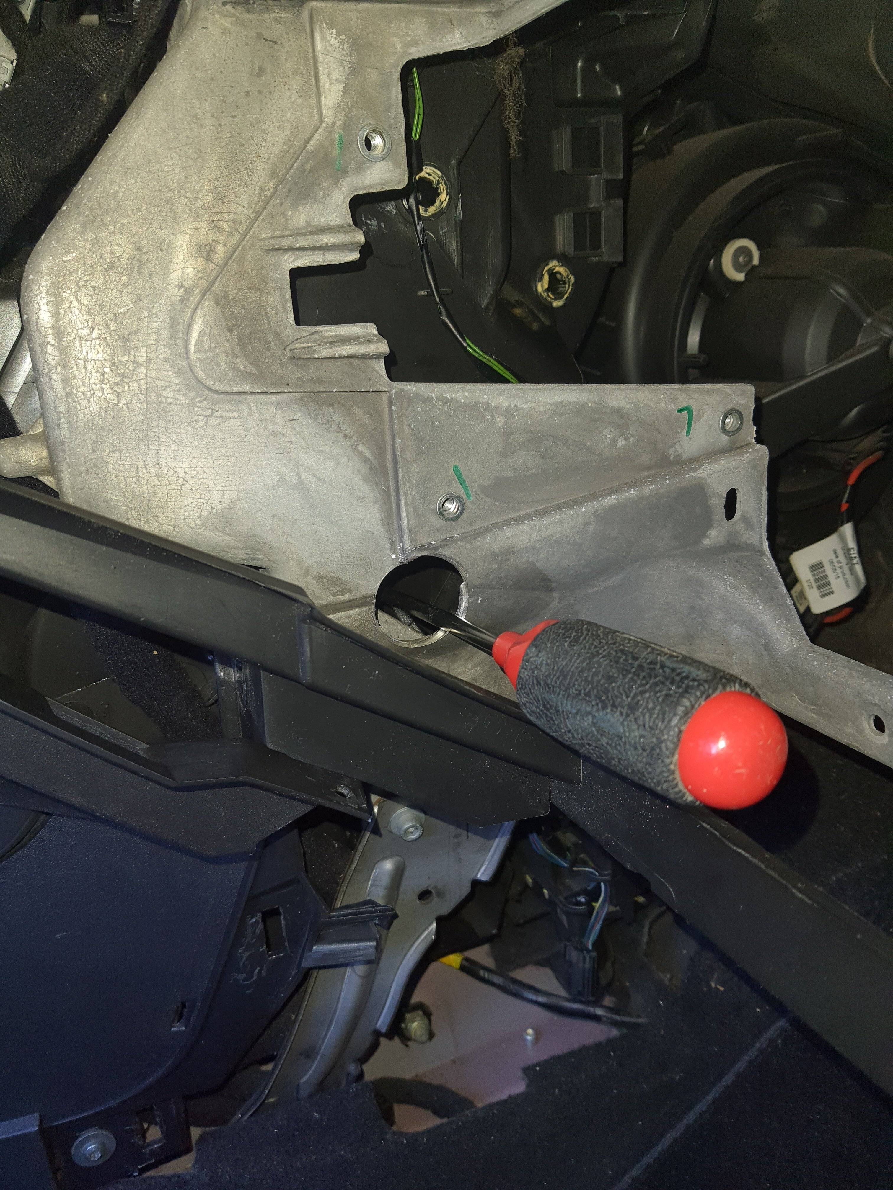

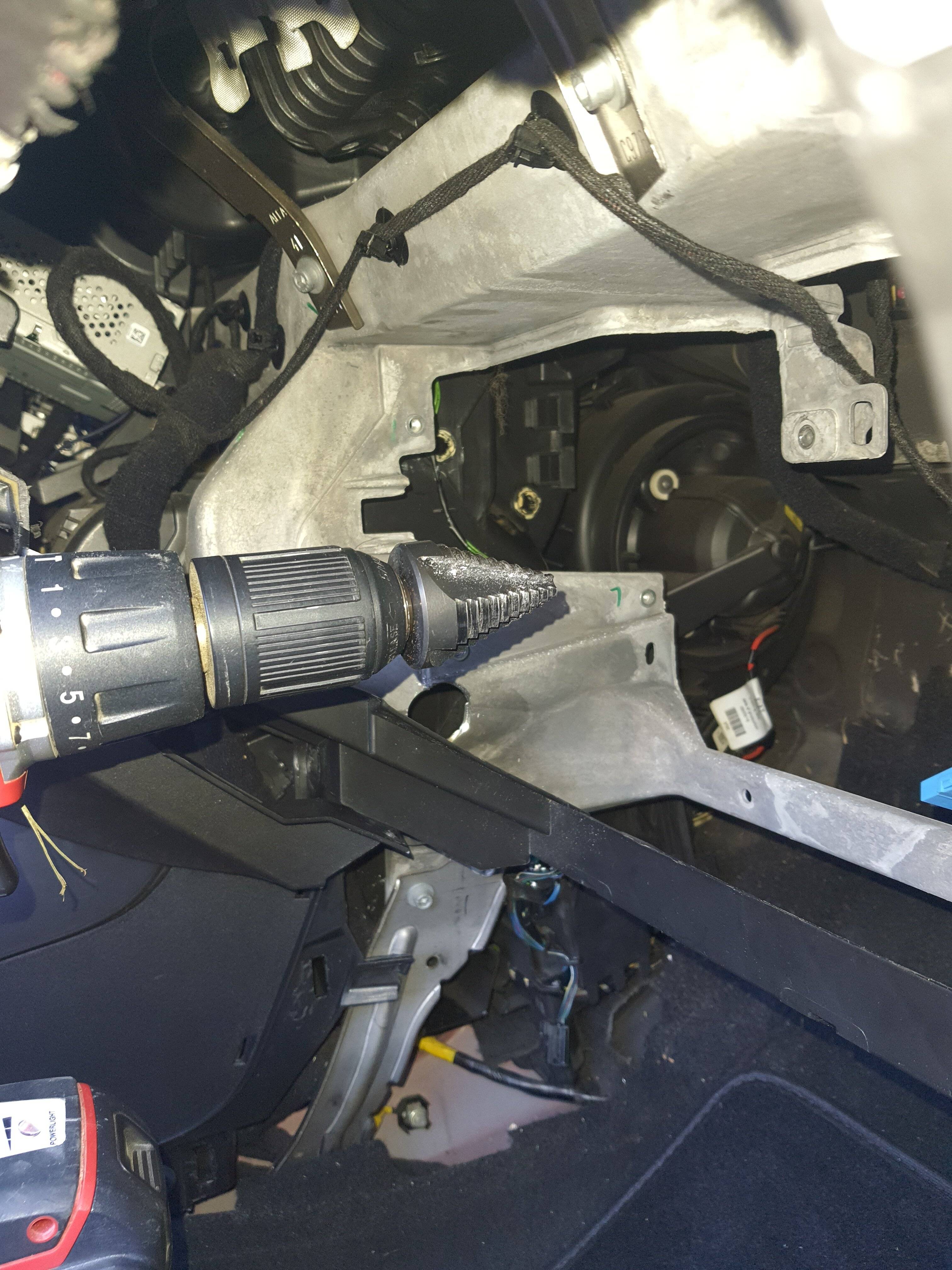

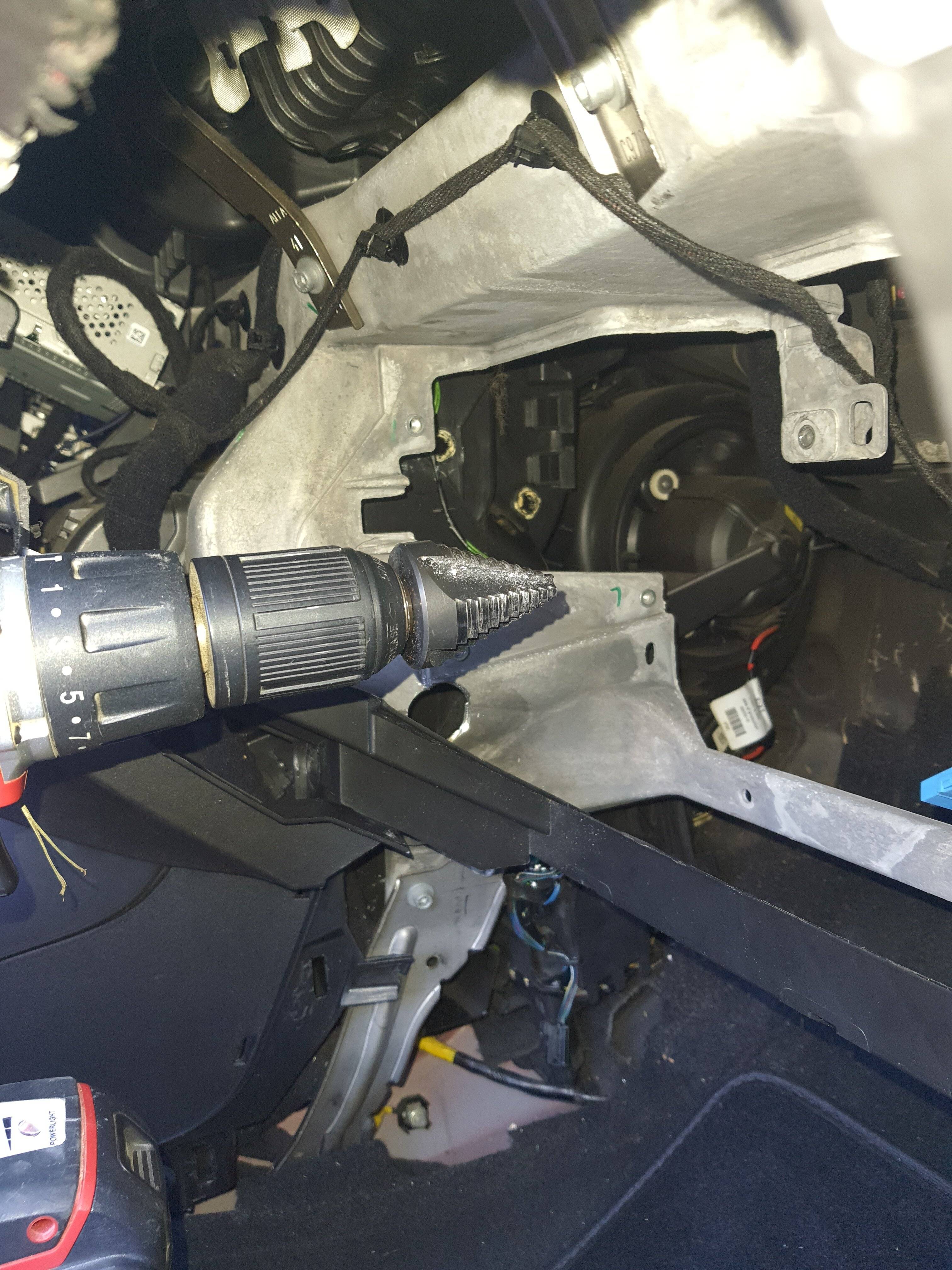

Visualizza allegato 262895
Visualizza allegato 262897

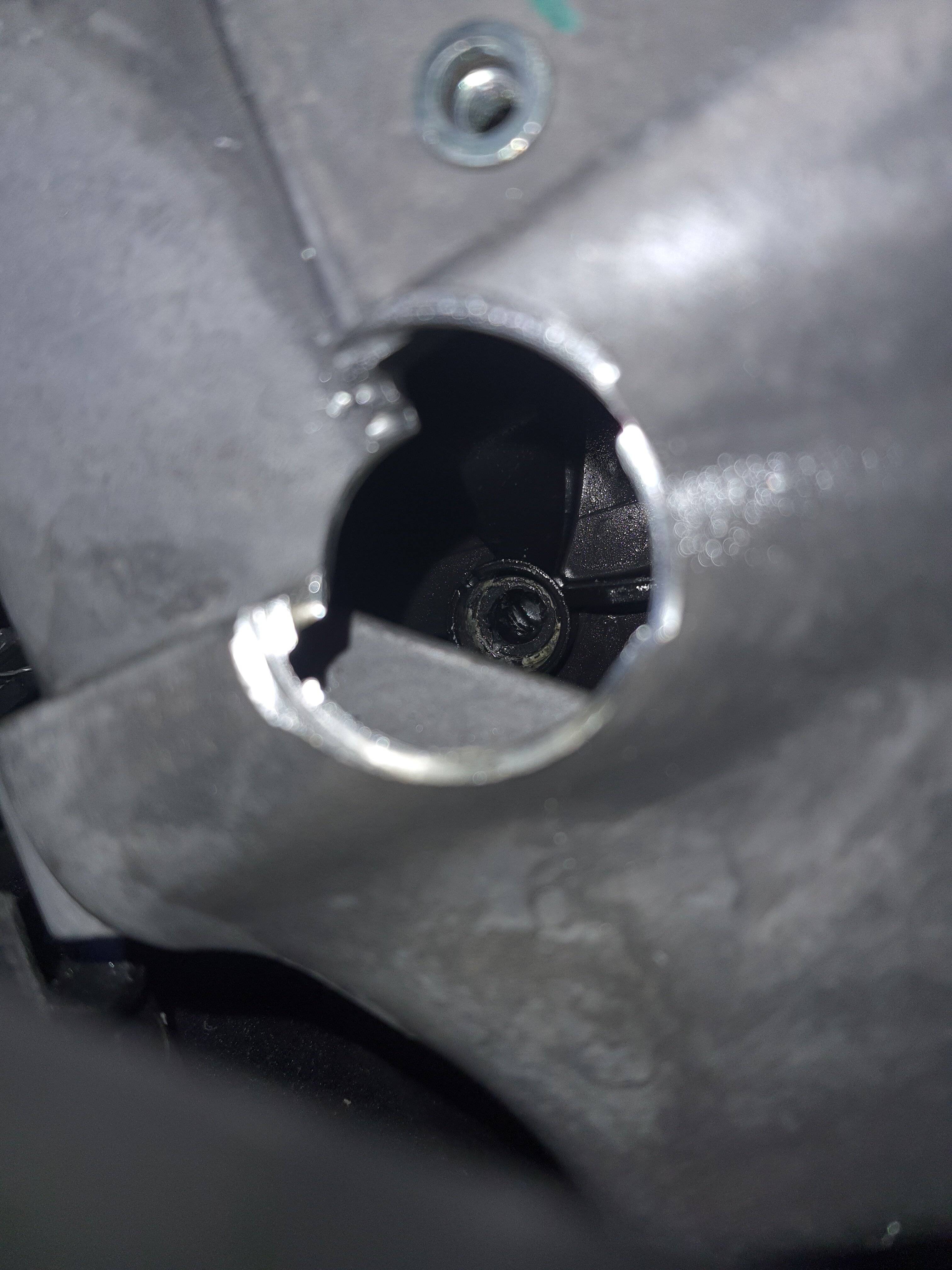

Con un po' di WD40 e con un cacciavite a taglio grande comincio delicatamente a ruotare il meccanismo in entrambe i lati finché non si sblocca la paletta caldo/freddo.
Per avere la conferma di non aver combinato danni accendo l'auto, la porto in temperatura e con un cacciavite ruoto e simulo il movimento dell'attuatore. Caldo/freddo. Perfetto. Manualmente funziona

Visualizza allegato 262899

B. La sostituzione della batteria ha fatto sì che i motorini degli attuatori dell'impianto di riscaldamento eseguissero un rifasamento.
B.1. Il motorino lato passeggero, in fase di rifasamento, ha rotto i pin che controllano la posizione e il finecorsa. A causa della mancanza di un riferimento, il motorino ha continuato a girare bloccando prima la paletta in posizione freddo e successivamente spaccando l'alberino nero.
