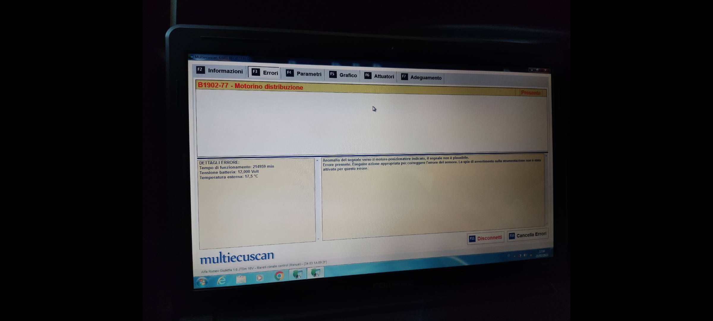

Ciao ragazzi avendo il problema dell'aria che mi esce solo dal parabrezza con deviatore d'aria bloccato, ho fatto una diagnosi al clima e mi dà errore B1902-77 motorino distribuzione. Specifico aria condizionata manuale. Come faccio a capire qual'è il motorino che devo sostituire?

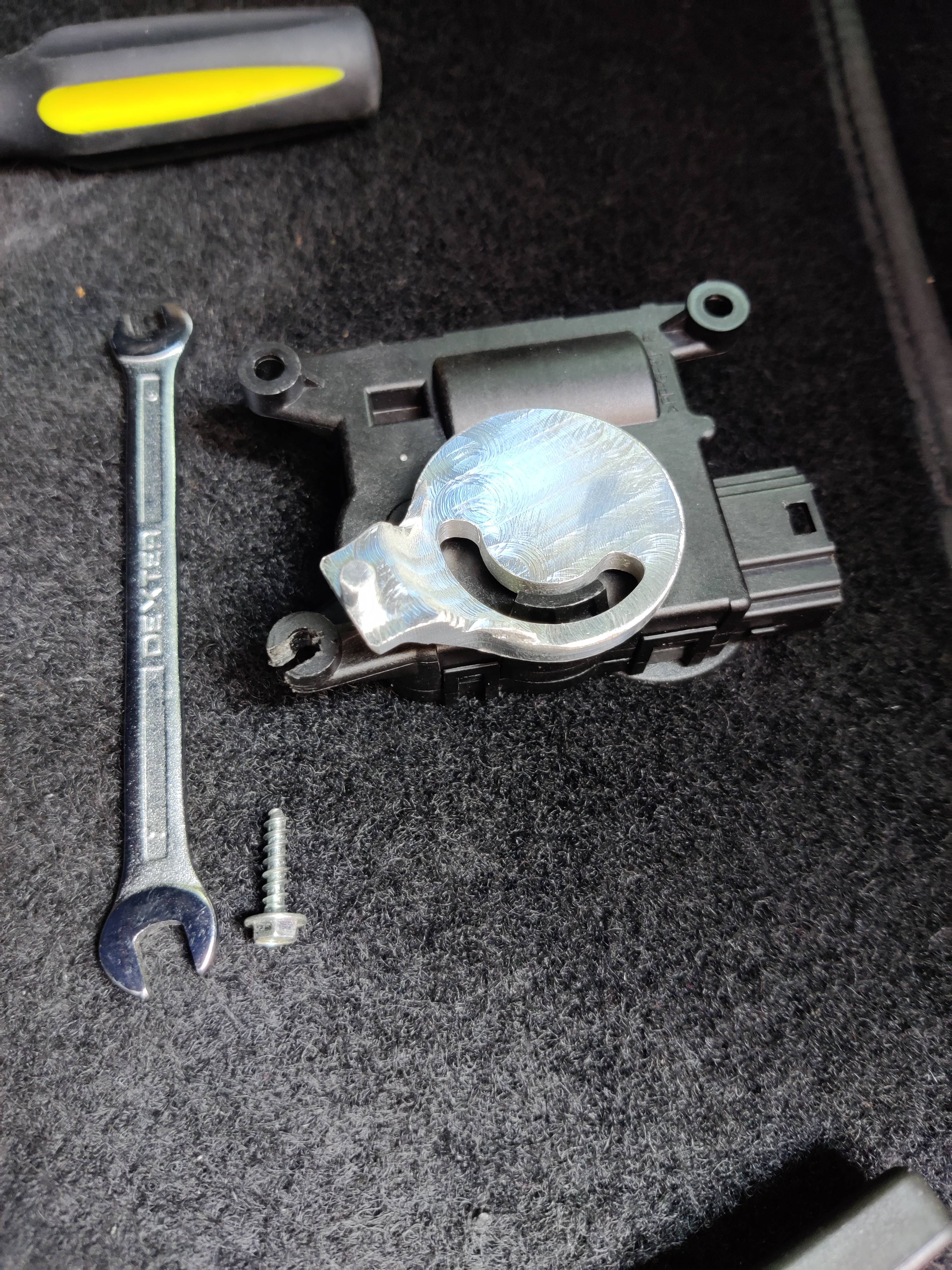

Un anno fa grazie ad un utente con cui sono entrato in contatto su facebook, credo di aver risolto definitivamente il problema.
Ad oggi il ricircolo e funzionante.
P.s. prima di questa drastica modifica, avevo cambiato altri 2 motorini che sono durati 1 anno e mezzo prima di rompersi dinuovo
