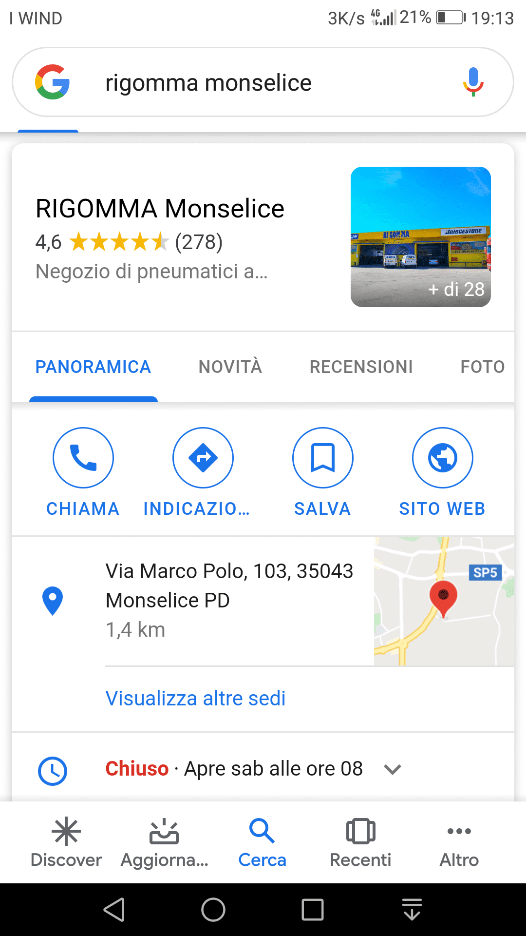

Salve materaz .
Potrebbe darmi l'indirizzo del suo meccanico . gommista , dove lei ha fatto controllare la sua Giulia ?
Distinti saluti

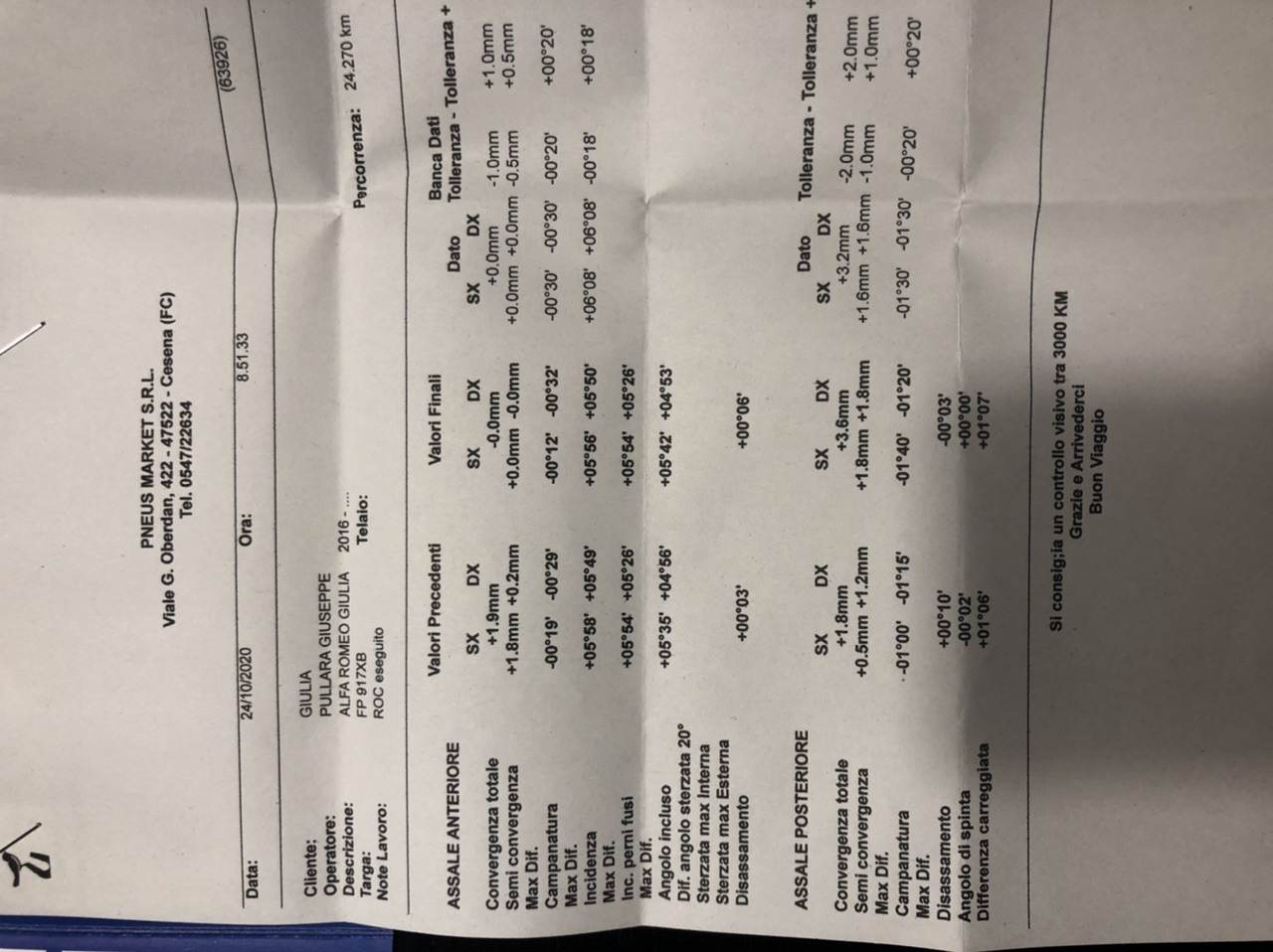

Ciao a tutti,
Da una settimana sono possessore di AR Giulia 2.2D 150CV TP.
Come prima cosa ho cambiato pneumatici e fatto verificare le geometrie dal gommista e relativamente all’assale anteriore i valori iniziali erano convergenza SX +1.8mm DX +0.2mm e campanatura SX -19’ DX - 29’ mentre i finali sono convergenza SX 0mm DX 0mm e campanatura SX -12’ DX -32’.
Secondo voi se in entrambe le ruote è stata ridotta la convergenza è normale che su una ruota la campanatura è aumentata e nell’altra si è ridotta?
Inoltre avere convergenza perfettamente simmetrica e campanatura asimmetrica può essere indicativo di un qualche problema alle sospensioni?
Vi riporto anche la foto completa di tutti i dati.
Grazie a tutti!
Gianni
