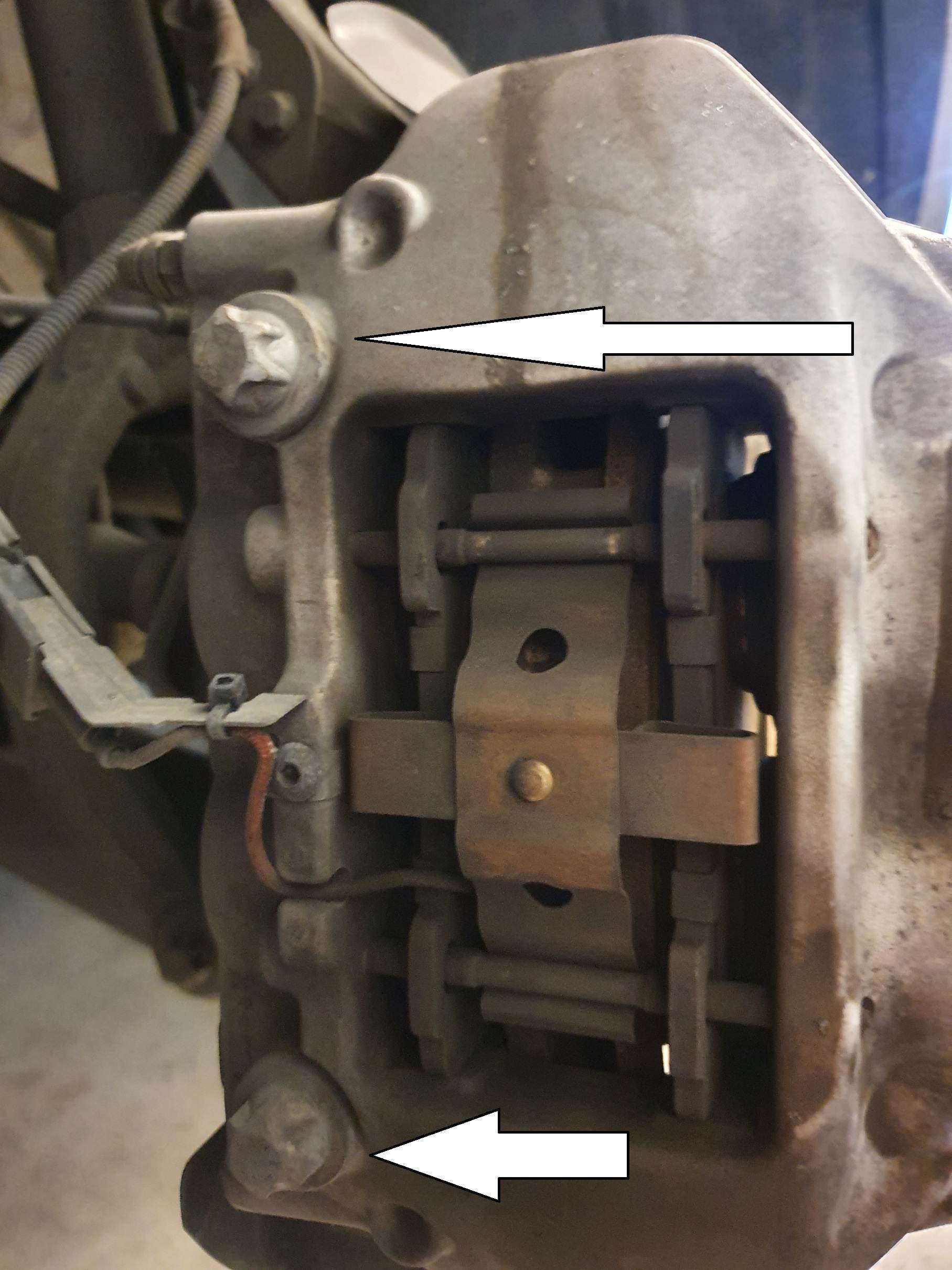

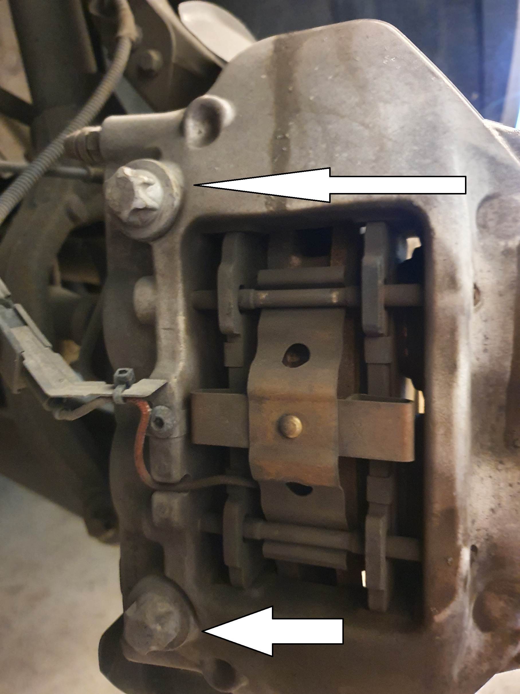

ciao a tutti, scusate ma questa discussione si riferisce alle viti nell'immagine con testa da 15? vale anche paer la 159? non ho preso il diametro ma a occhio sembra un 12 mm
ciao a tutti, scusate ma questa discussione si riferisce alle viti nell'immagine con testa da 15? vale anche paer la 159? non ho preso il diametro ma a occhio sembra un 12 mmVisualizza allegato 213138
ciao, un utente del forum mi ha detto che ha trovato sul manuale d'officina che vanno serrati a 110 Nm, saluti!
