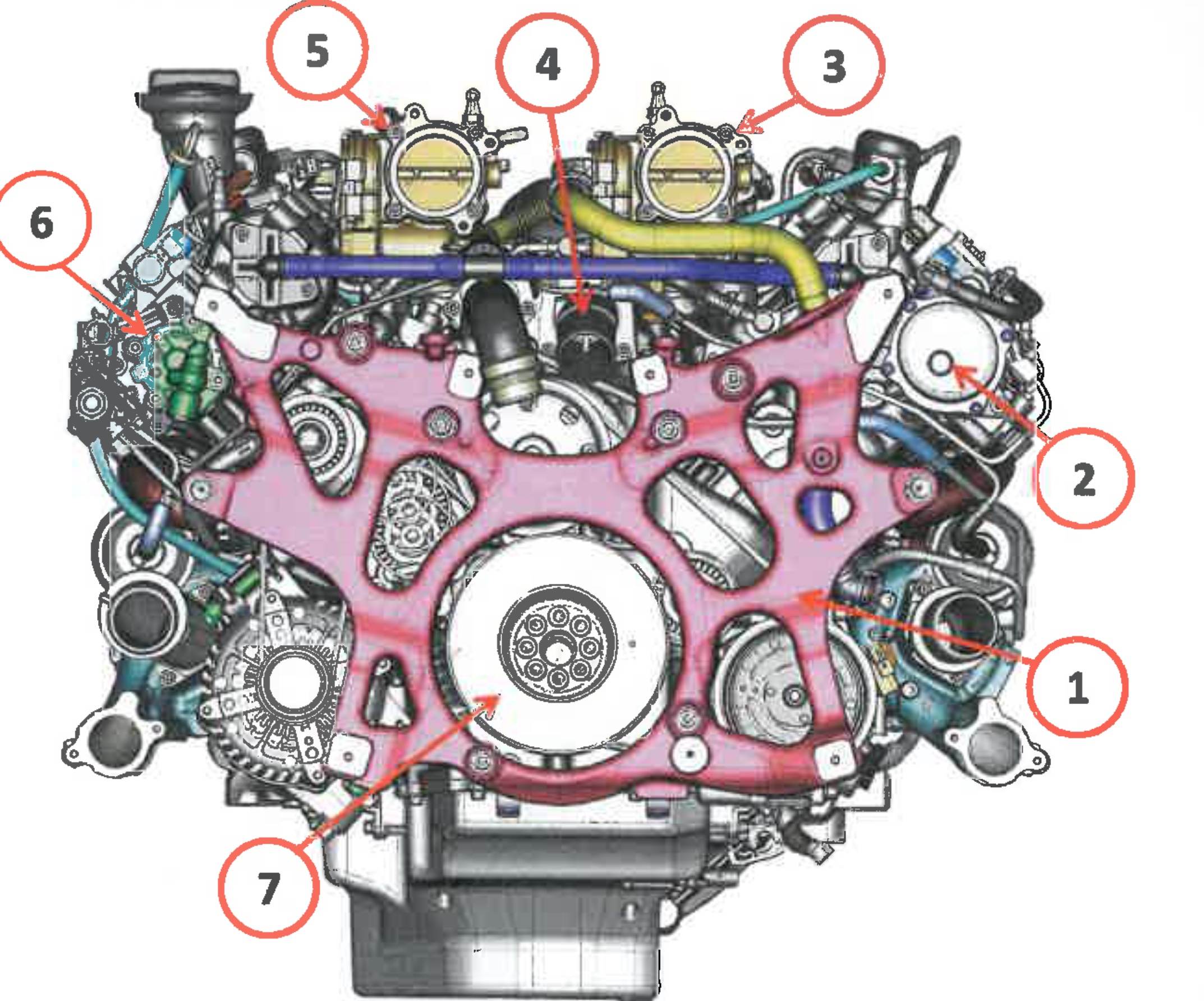

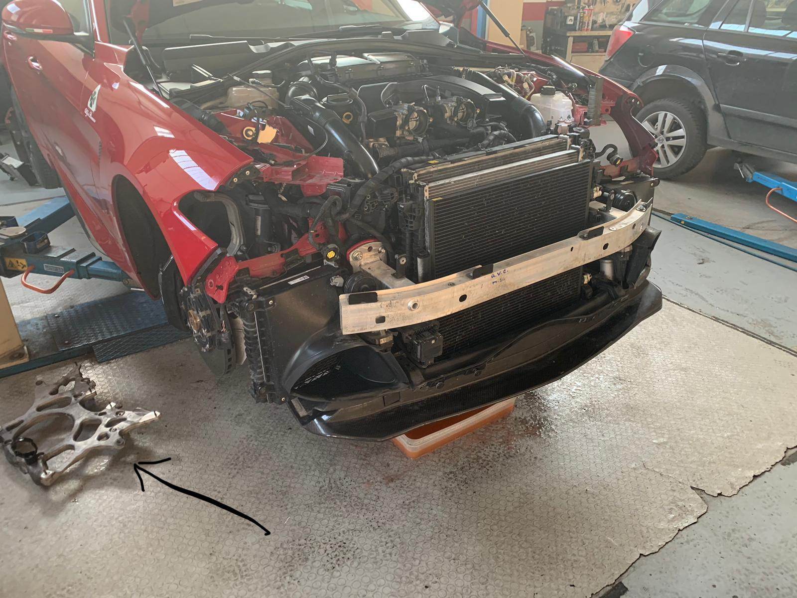

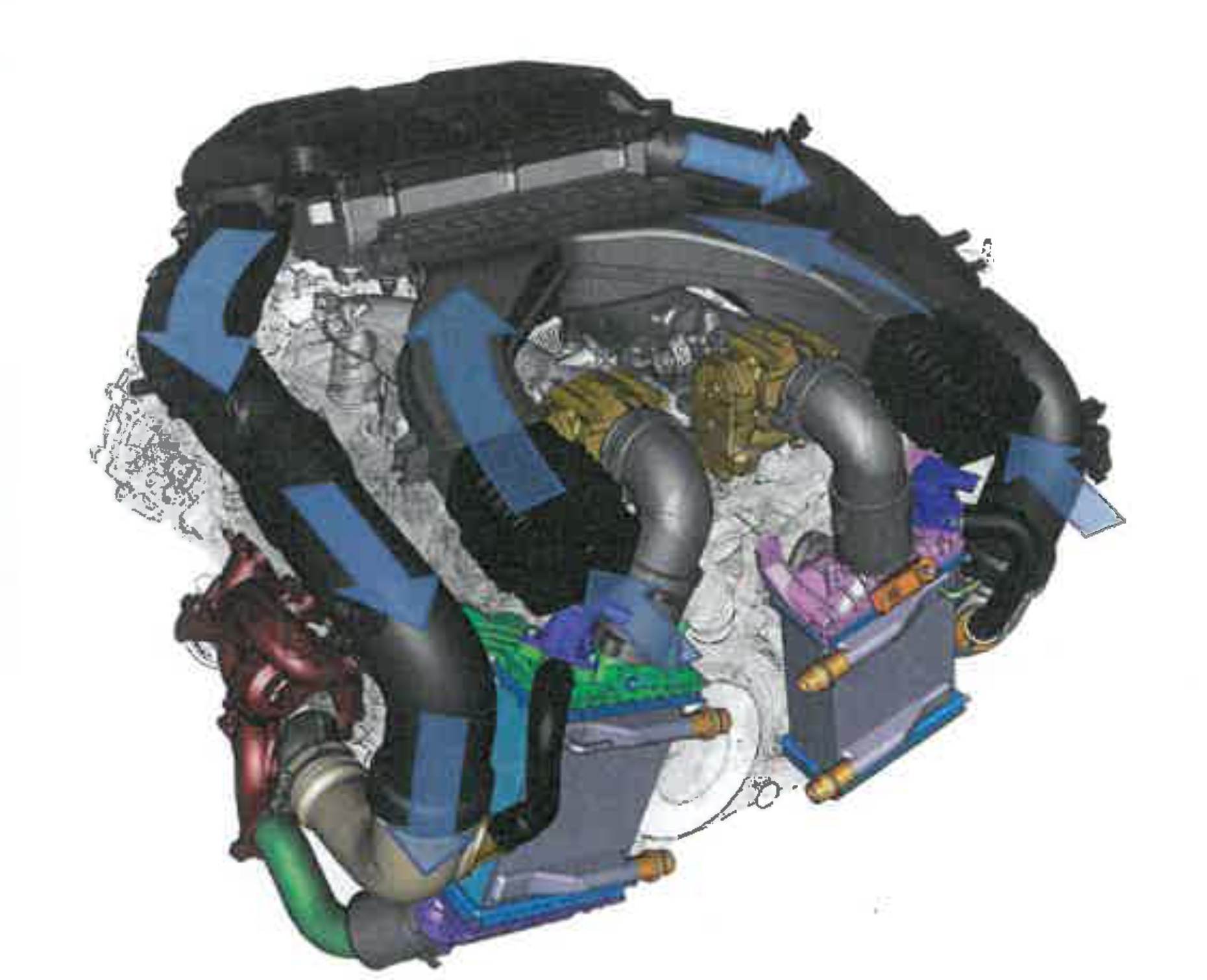

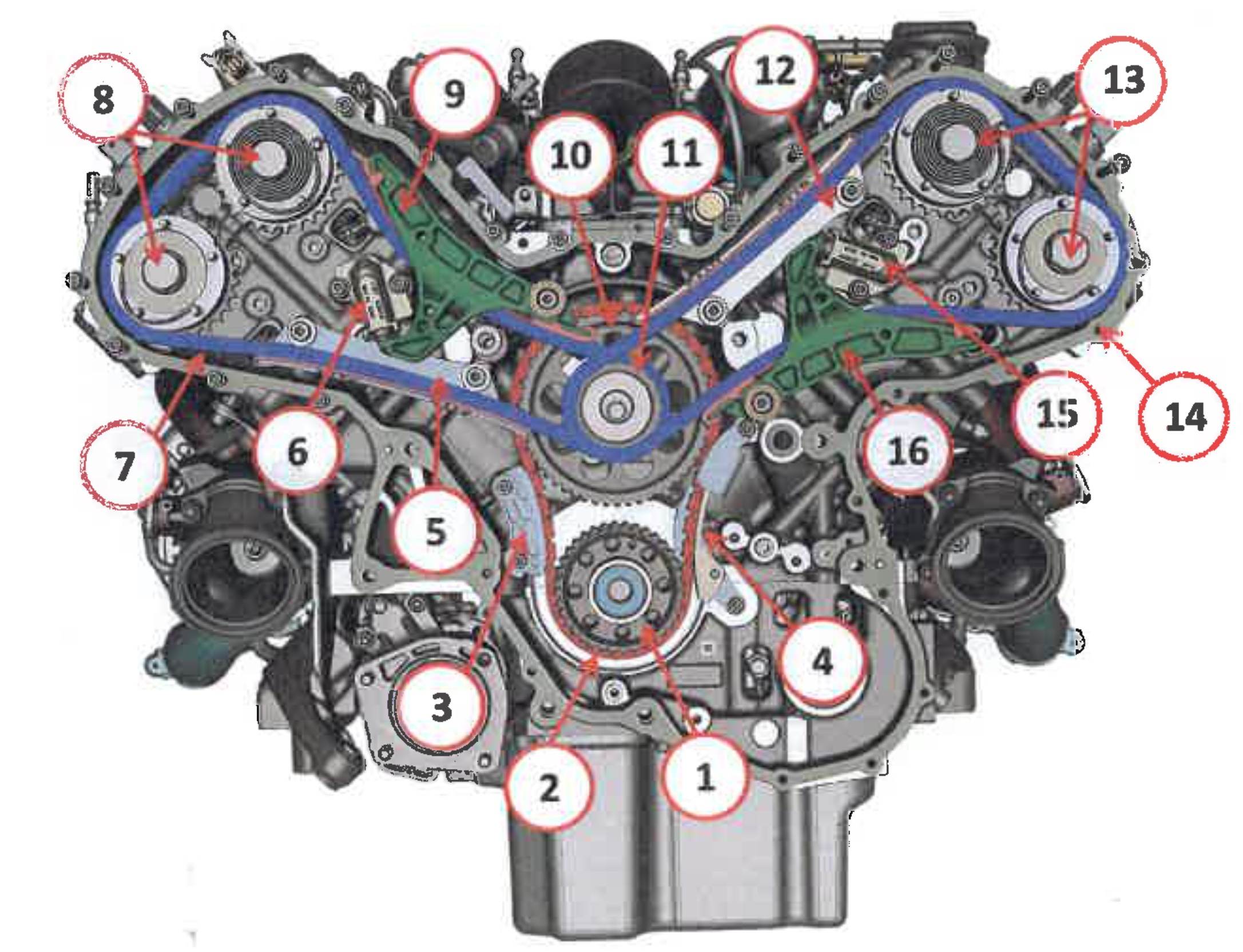

Non è la distribuzione ma la cinghia servizi (pompa acqua, alternatore, clima etc. etc.).
Per cambiarla si può lasciare il frontale (come da manuale AR, credo) ma smontarlo è di poco impegno e non rischi di rovinarlo.
Però non credo che per le versioni "non Q" serva smontare così a fondo, altro motore, cinghia più raggiungibile, ma per le Q hai in mezzo due intercooler, prese d'aria, "frame" che copre le pulegge e i tendicinghia (in allegato indicato dalla freccia), insomma un mare di manodopera (v.allegato).
Per il cambio del liquido freni non basta spurgare e riempire: da quanto ho capito bisogna poi ritarare via PC anche il modulo IBS Continental.
Comunque niente di drammatico, tranne le foto...
:D
PS
non ho ancora idea di quando andranno cambiate le catene della distribuzione ma non penso prima dei 100K o 150K chilometri...
O forse durano quanto l'auto (sul LUM specifico non viene indicata una scadenza)

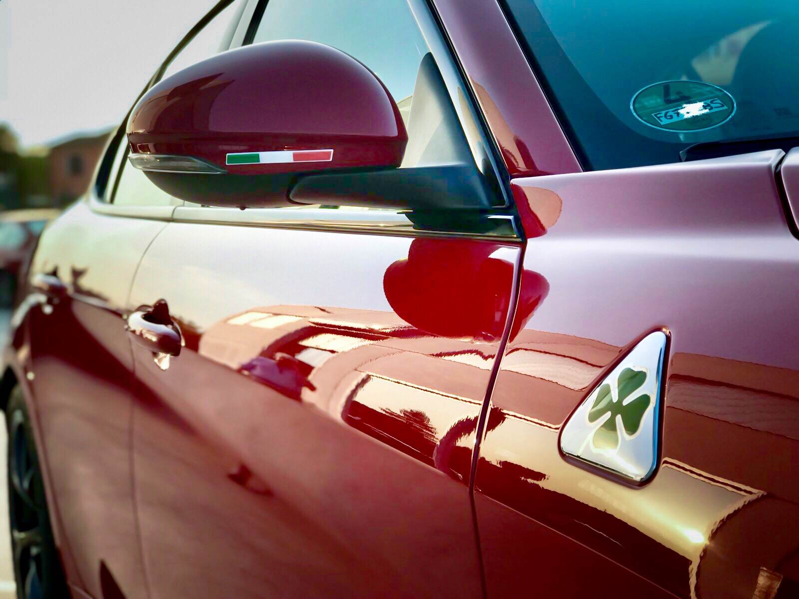

Si, il nanotech facilita molto la puliza. Non ha mai visto le spazzole del lavaggio, al massimo un guanto in microfibra dopo una bella sciacquata.
Però repelle in maniera incredibile l'acqua ed è già passato più di un anno, Aprile 2018 (e regge bene).
Non ti protegge più di tanto dai sassolini.
Beh, io i ritocchi li rinvio a quando i segni saranno tanti (Rosso Alfa) :)
