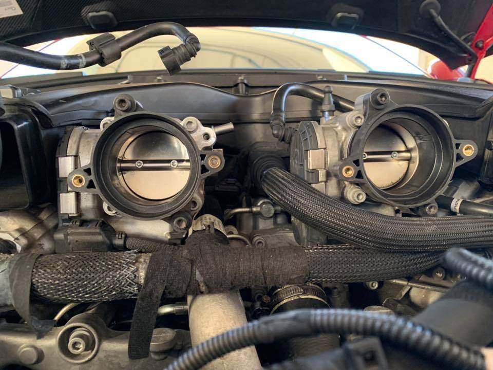

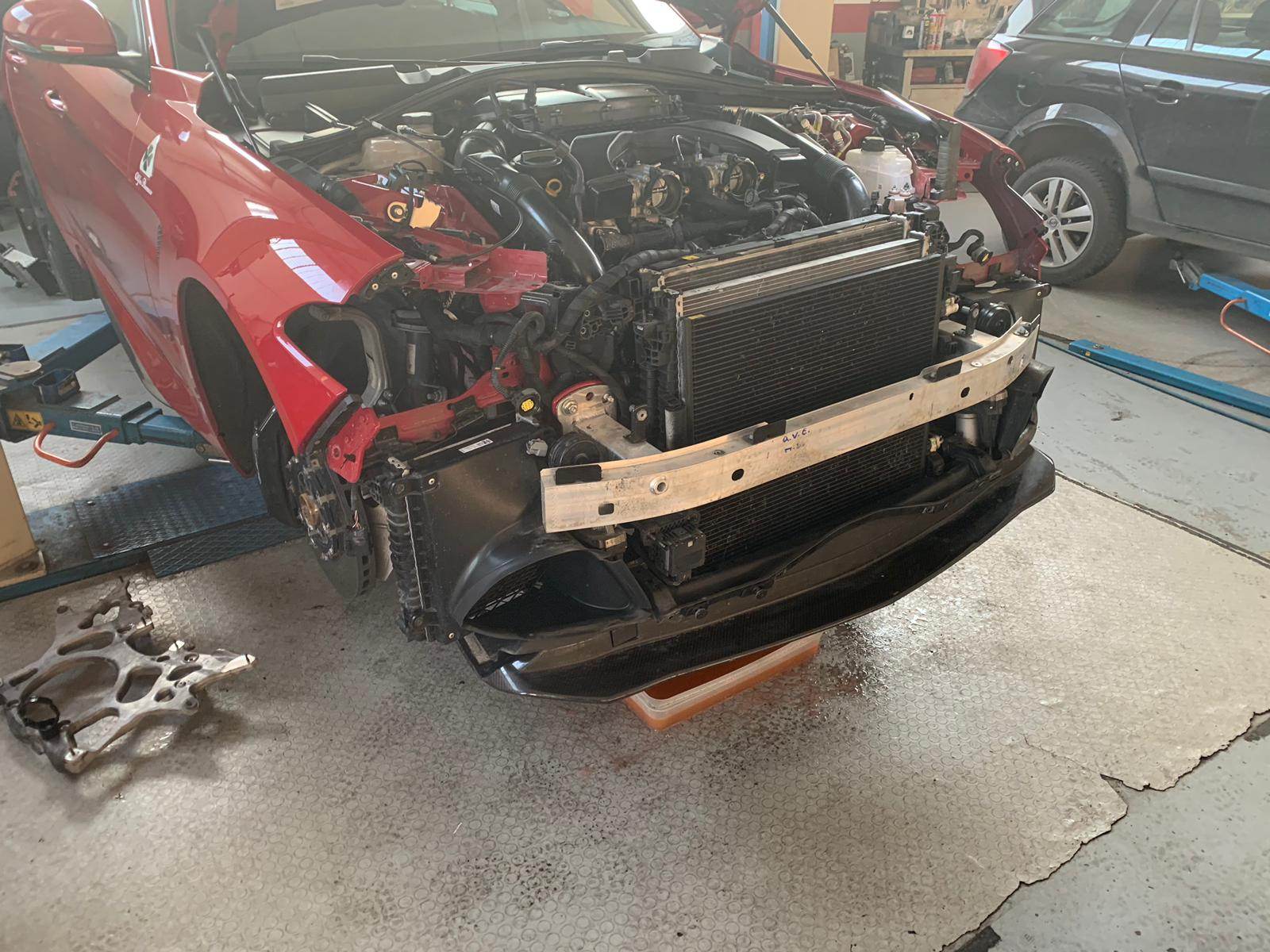

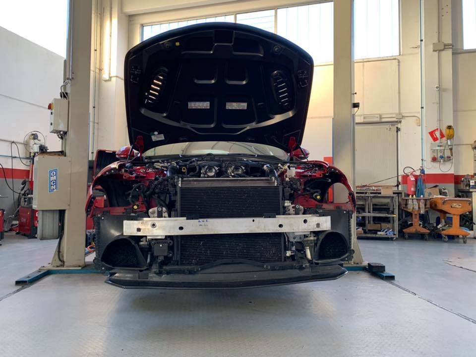

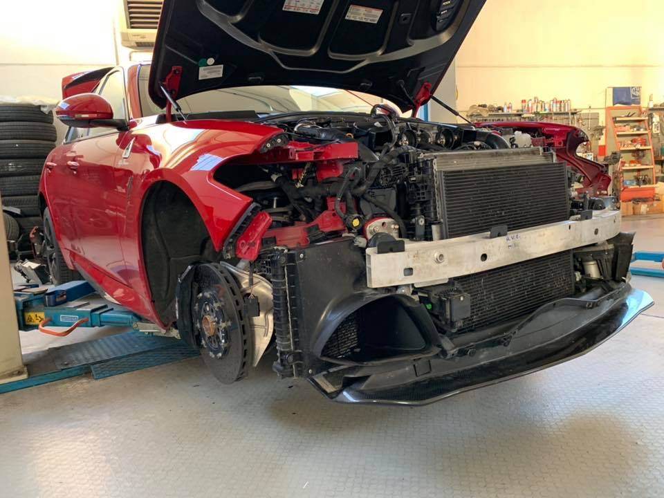

Si, cinghia dei servizi, liquido freni e candele.
La cinghia ai 60.000, il liquido freni ogni due anni.
Circa 1500€ in tutto, il tagliando più caro (gli altri sui 400€).
Per la cinghia dei servizi è una bella lavorata...
Il mio amico meccanico ha tolto anche fari e paraurti, anche se non serve, per non graffiarlo.
Lavoro di quindici minuti.
Per cinghia e liquido freni otto ore circa di manodopera.
La concessionaria aveva fatto orecchie da mercante ma la manutenzione dei 60.000 andava fatta.
Hanno fatto il resto...

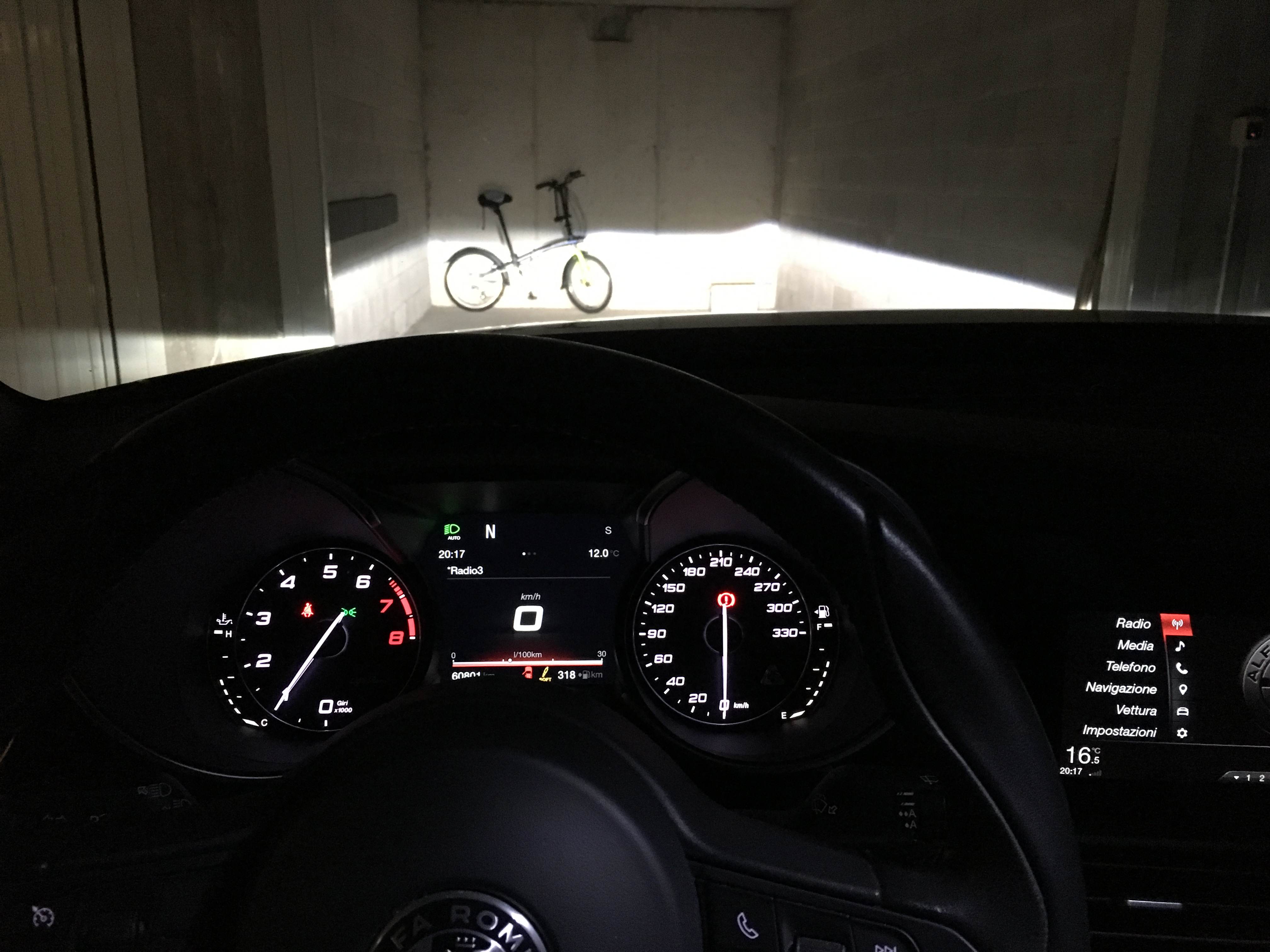

Veramente? È lo stesso consumo che ho io sulla Giulia benzina 200 cavalli
Ho visto i 2-3 Km/L e ho provato (una volta sola e a fatica...) a guidare in A senza superare gli 80-90 Km/h passando i 14.5 Km/L...
La media globale su 66.000 Km (non ho mai usato il parzializzatore) è stata 11,03 L per 100Km (autonomia segnalata dopo il pieno 526 Km - "pallino" subito dopo i 10 L come da foto allegata scattata 6000 Km fa).
All'inizio tenevo nota di litri e chilometri da pieno a pieno, poi ho smesso.
Se consideri che in sesta, a 130 Km/h, viaggia attorno ai 2500 giri...
