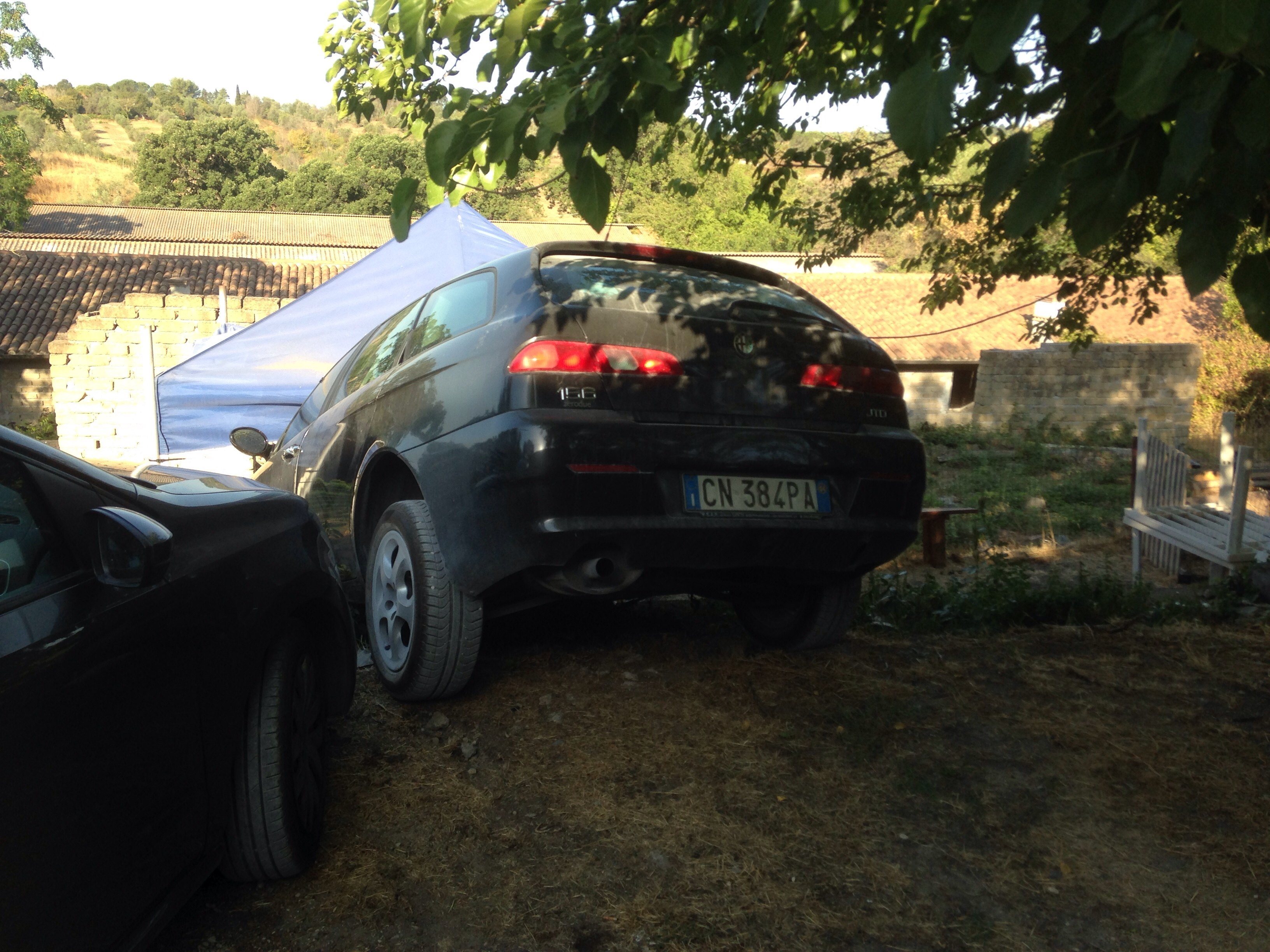

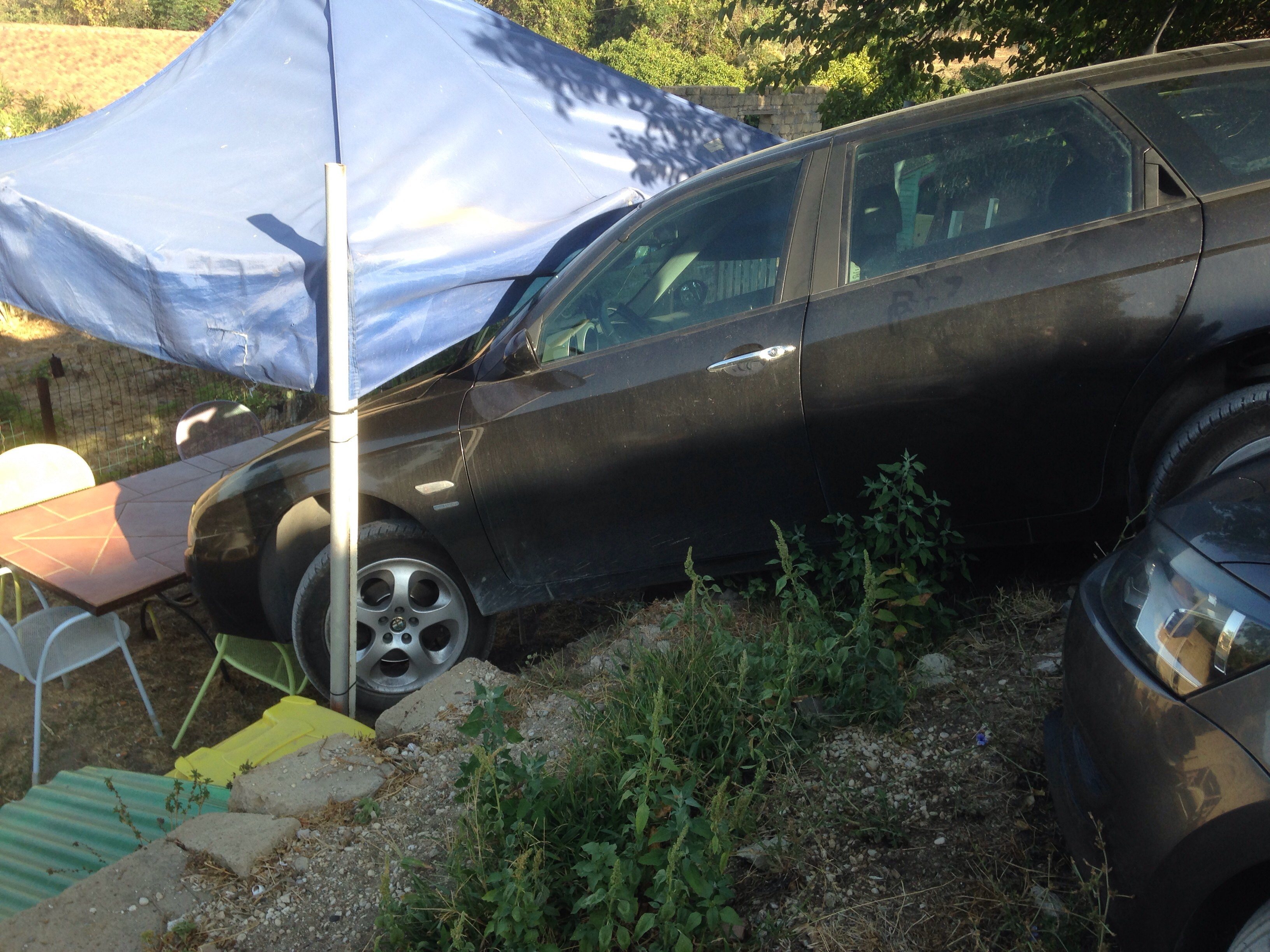

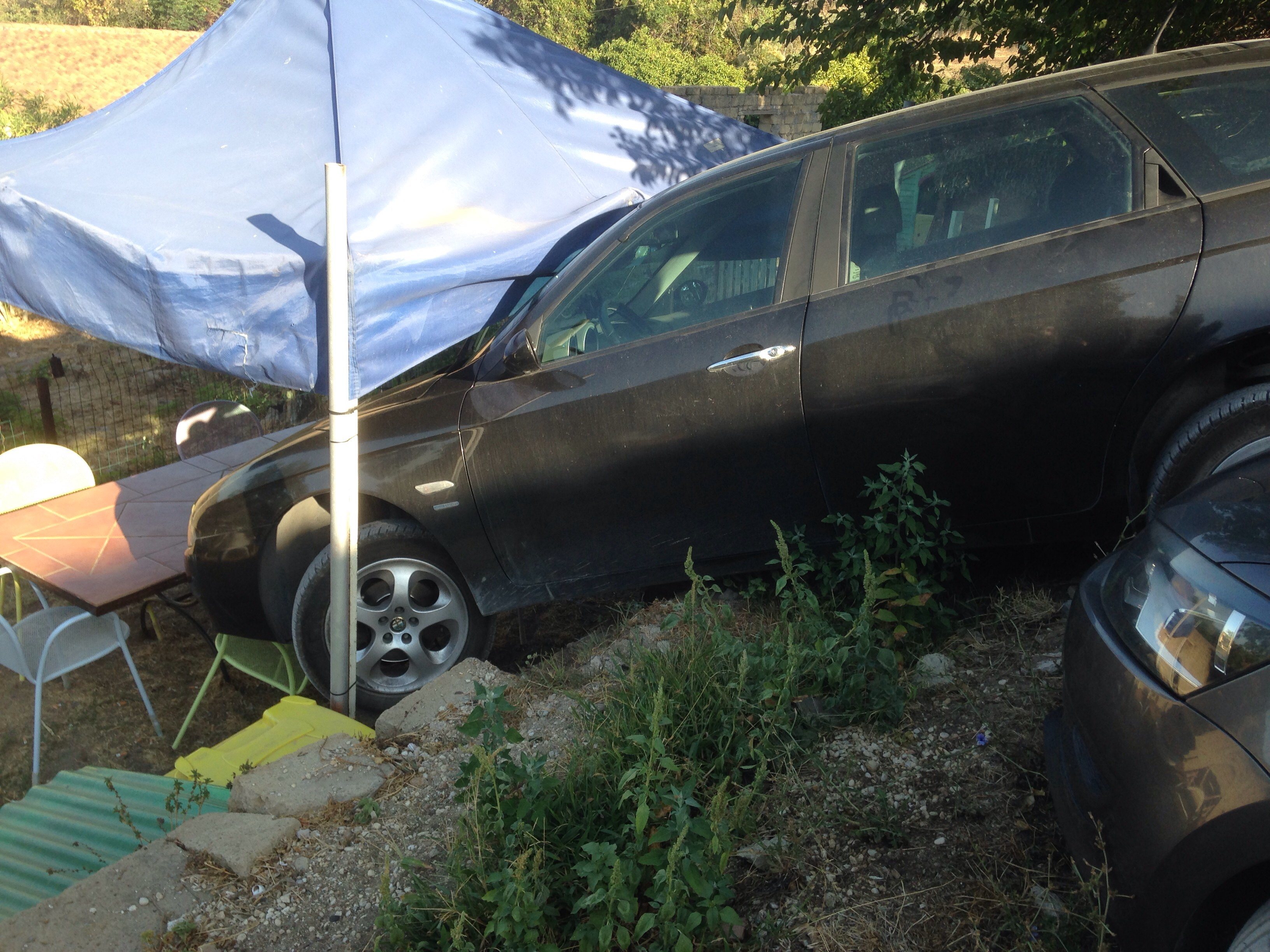

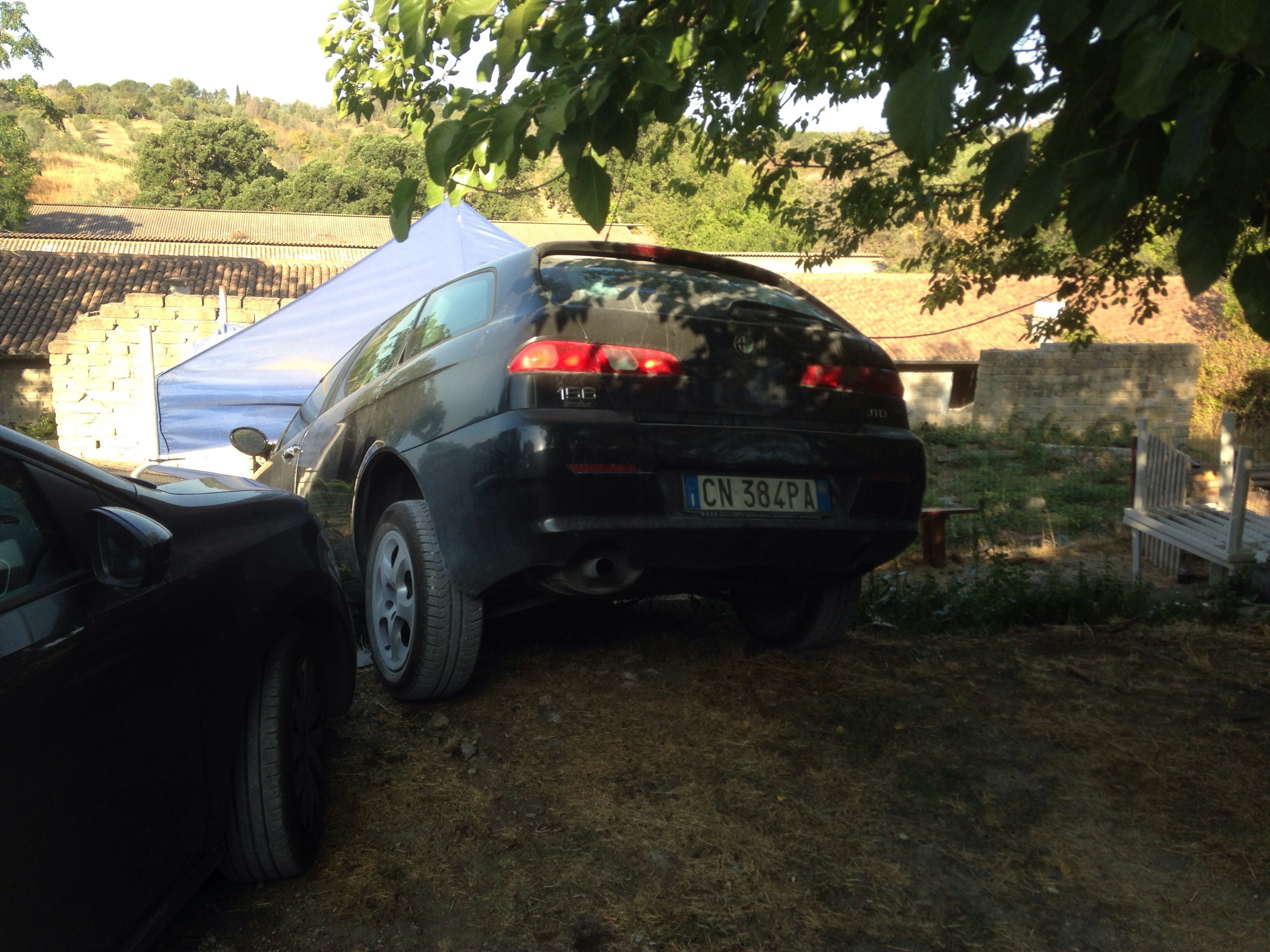

Poi mia moglie ad agosto me l'ha parcheggiata così sotto casa e ho divorziato (scherzo):
Visualizza allegato 161271
Visualizza allegato 161272
Per fortuna c'era un tavolino di marmo con gazebo a fermarla! Tirata fuori col trattore di un amico.
