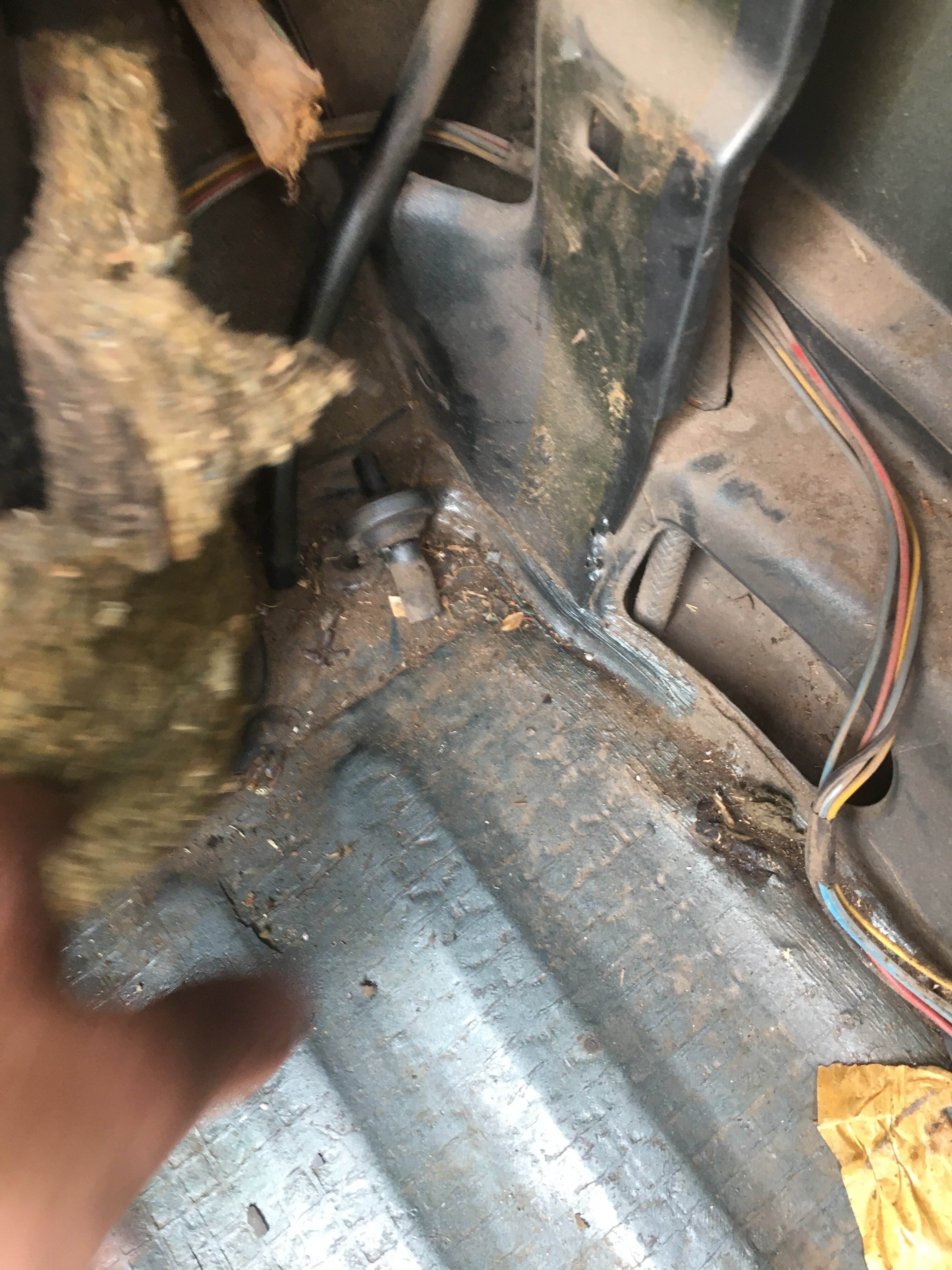

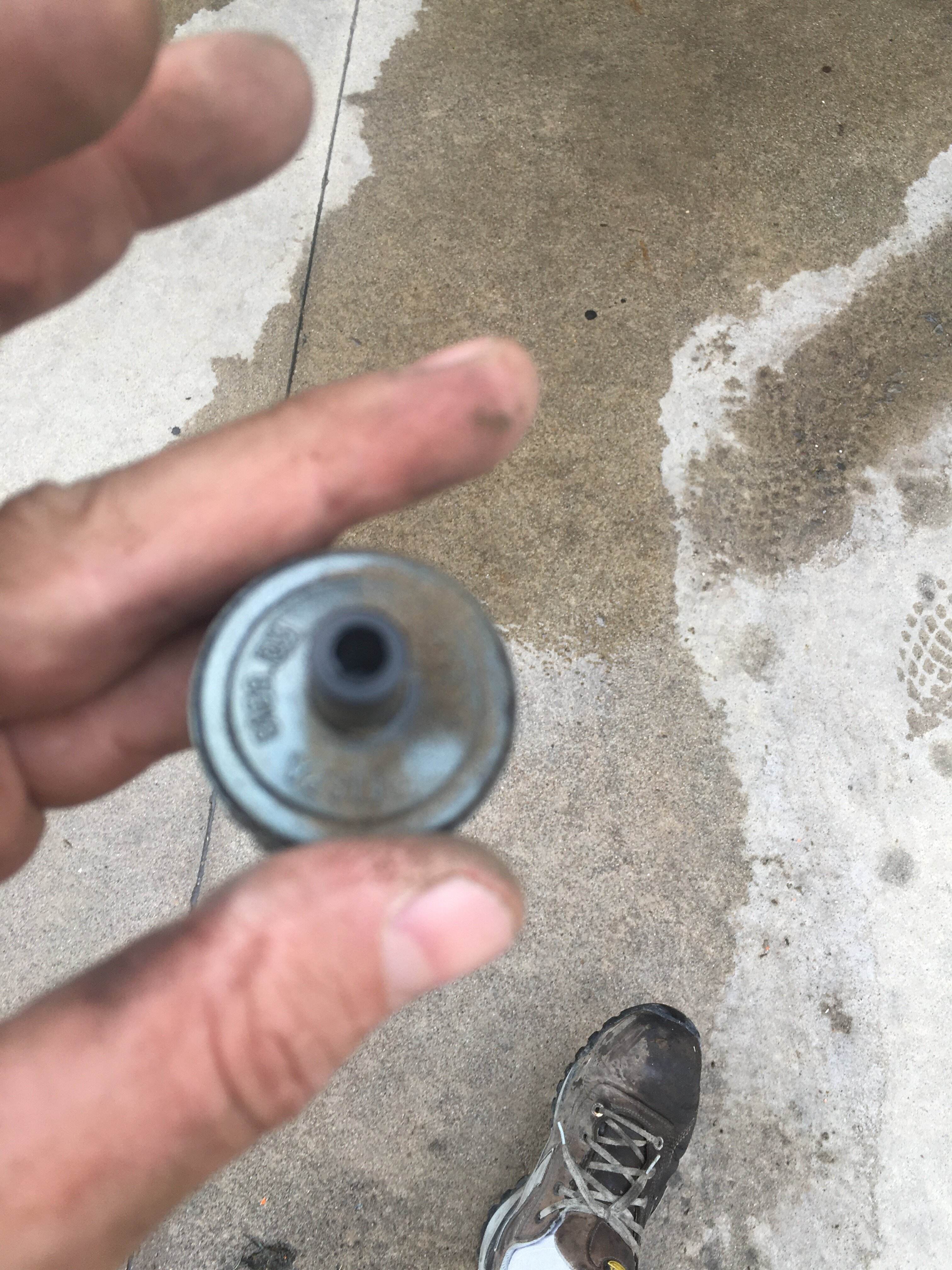

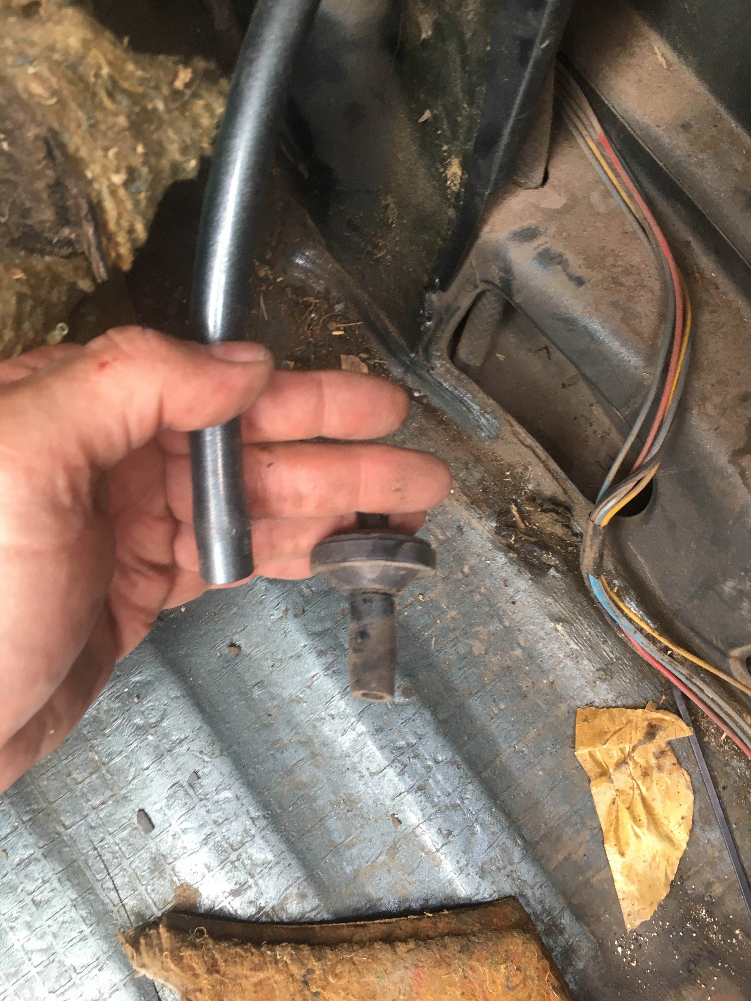

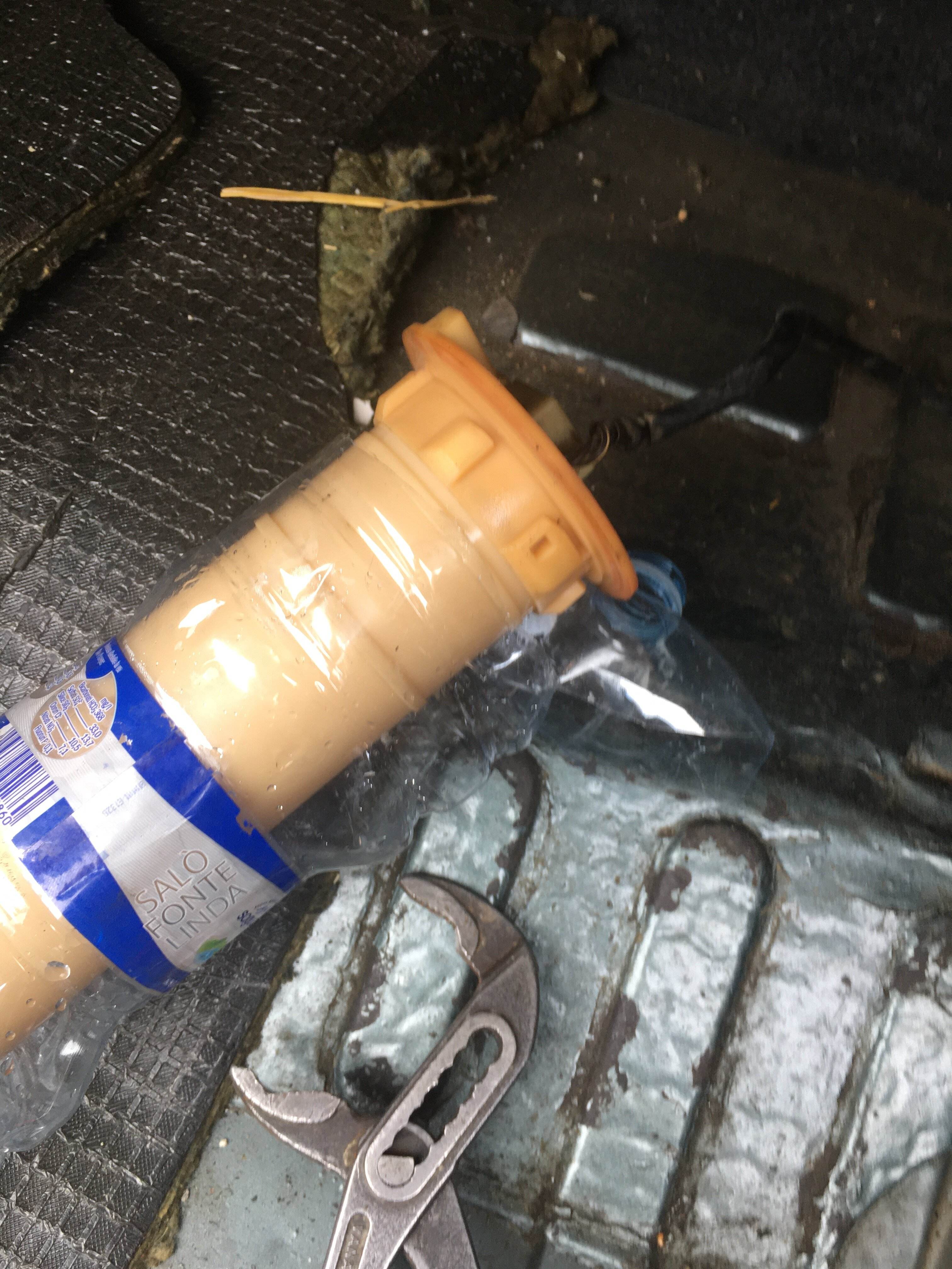

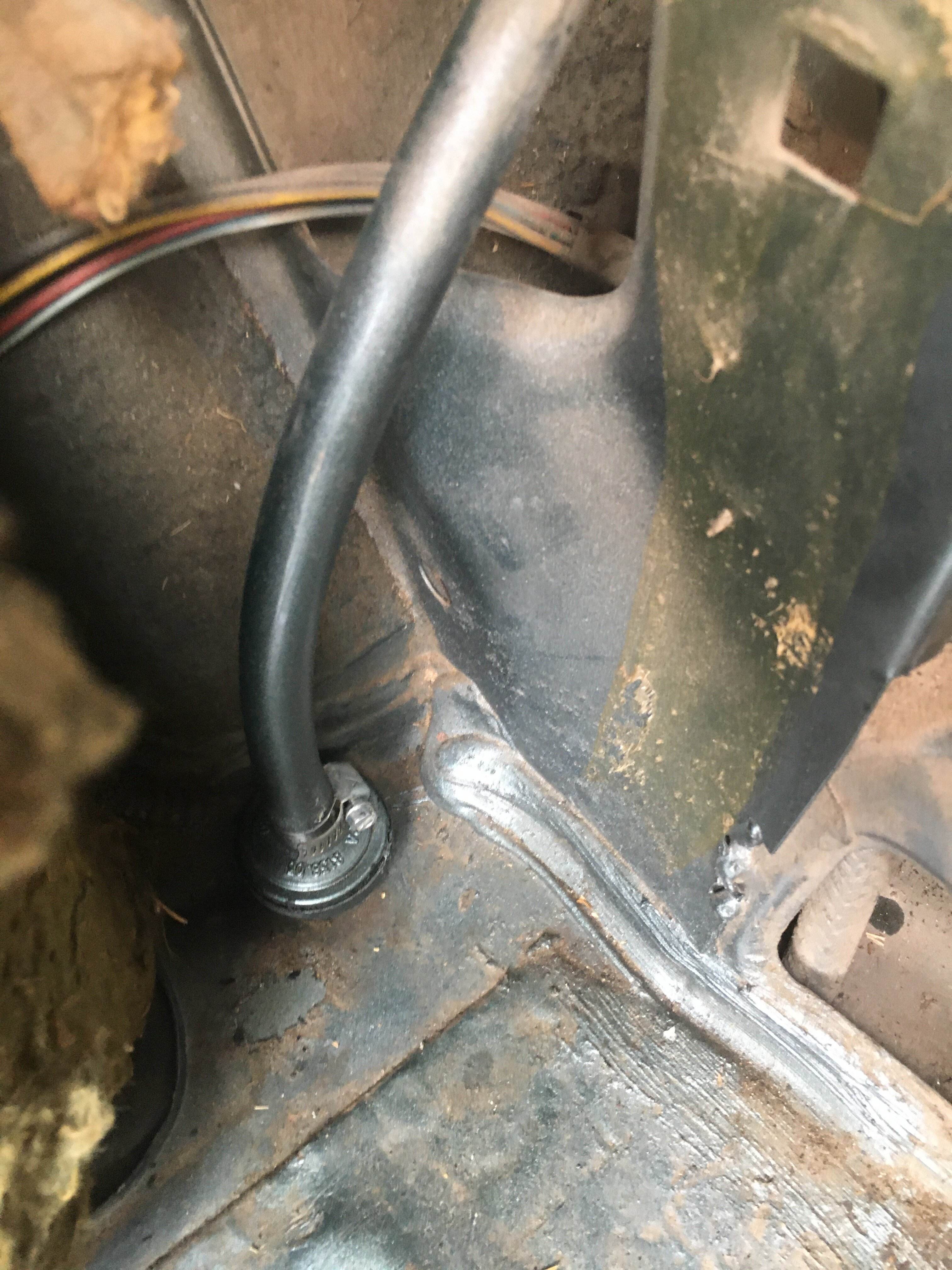

Bene, grazie oggi pomeriggio mi sono preso due ore per verificare la situazione baule.Come diceva a ragione Maurizio dietro al passaruota posteriore lato serbatoio c’è in valvola di sovrapressione che non avevo mai visto (ho smontato un’asn ts incidentata del’91 che aveva solo il tubo che usciva libero sotto la scocca,così come la V6 che ho appena preso dell’88...)con il tubo di collegamento che ballava bellamente e il pezzo di tubo che doveva uscire nel sottoscocca non c’era più,quindi ho rimesso un nuovo tubo lungo che usciva dalla scocca ed al tubo vecchio ho messo una fascetta Metallica a stringere .Prima di rimontare tutto ho provato col compressore che la valvola funzionasse a dovere (usando poca pressione per non romperla)l’ho lubrificata da ambo gli ingressi col wd40 e poi di nuovo con l’aria o provato apertura e tenuta.

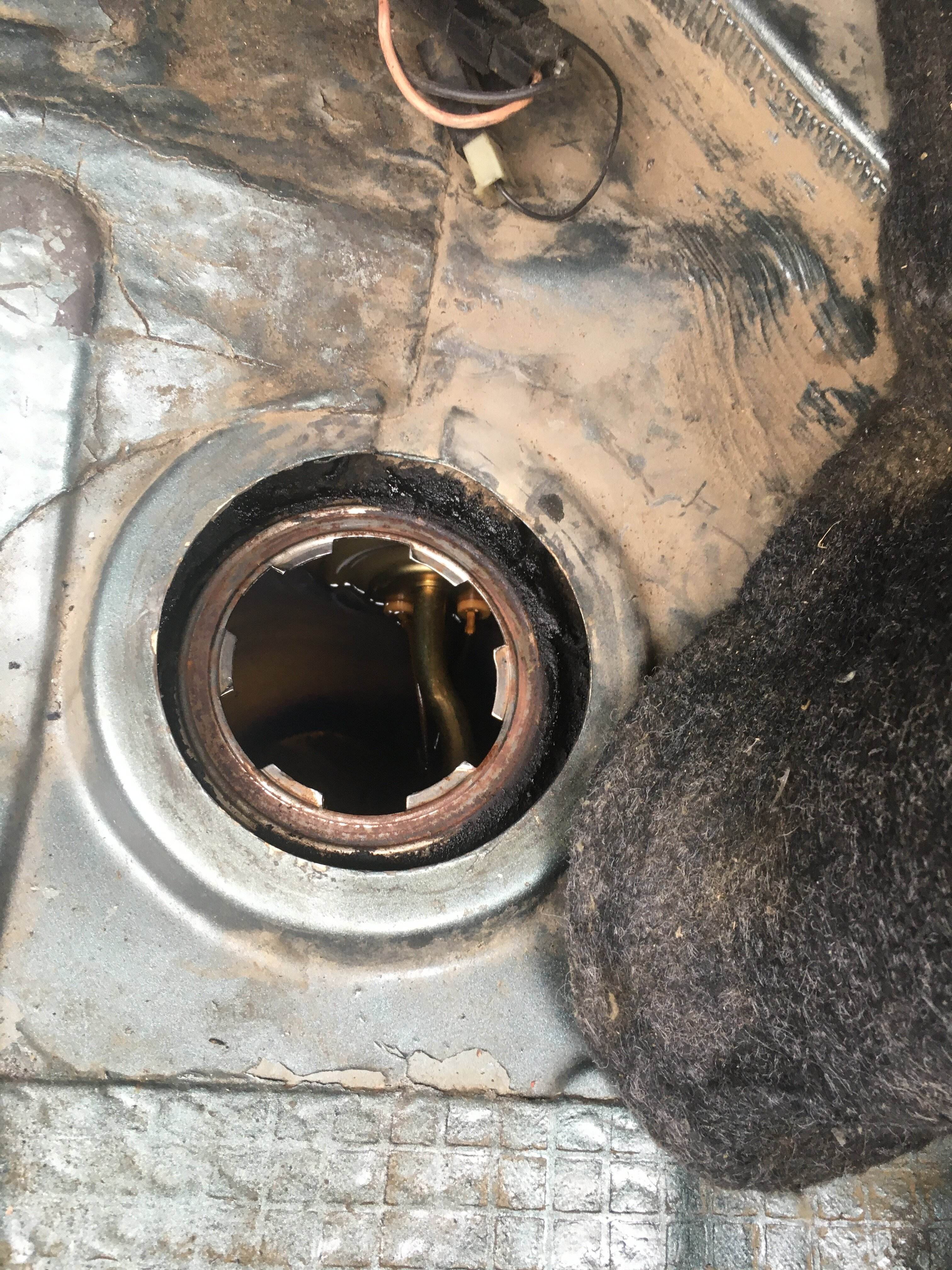

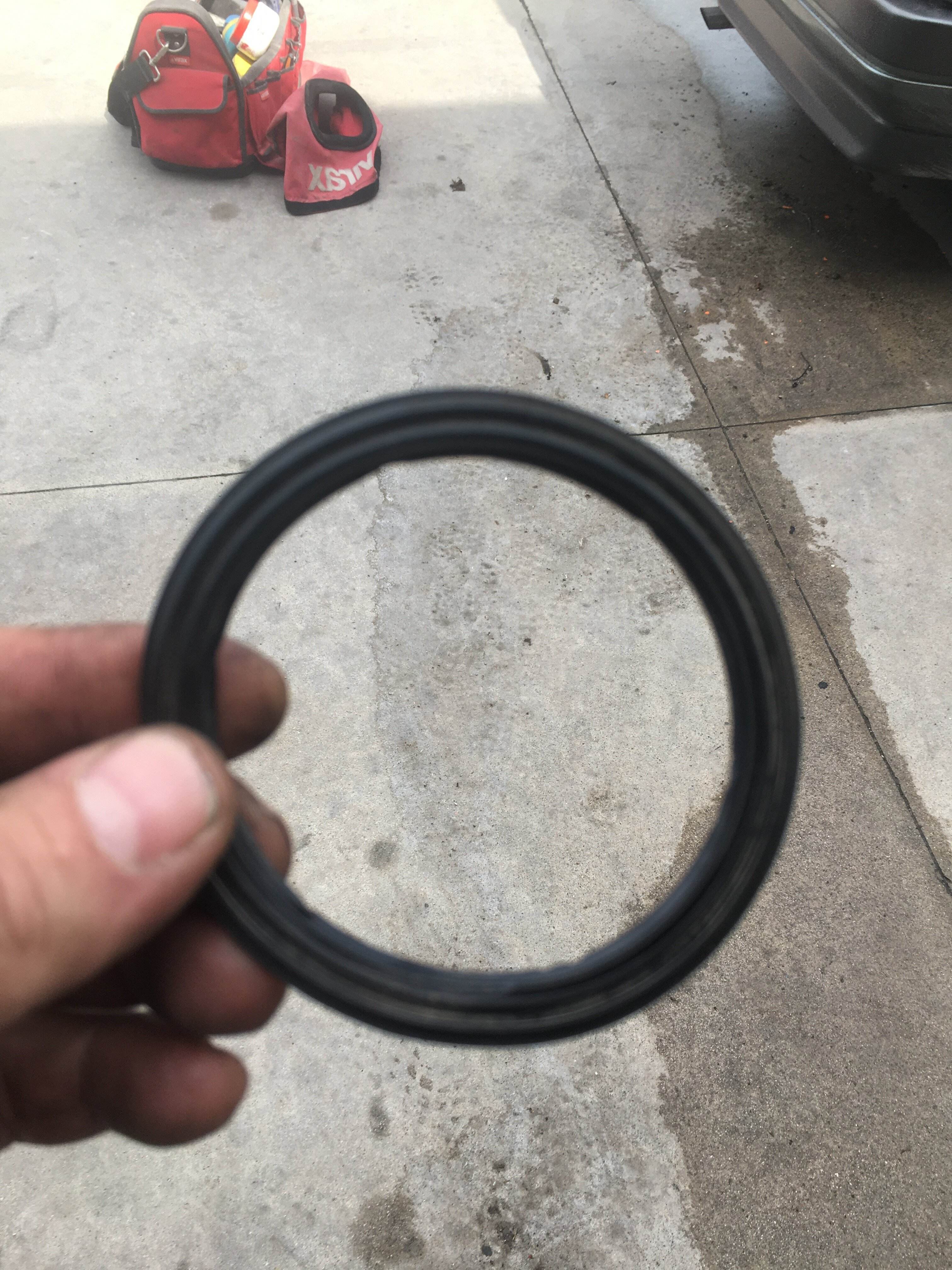

Non contento ho controllato anche la guarnizione di tenuta del galleggiante della benzina,che effettivamente non è malmessa,però sui bordi si era fatta della morchia da esalazioni.
Ho sgrassato bene la sede del serbatoio ed ho applicato su di essa la pasta nera della loctite che uso quando faccio manutenzione sui macchinari che usano olio in sbattimento e l’ho appoggiata in sede.Sulla parte a contatto della plastica del galleggiante ho messo uno strato di grasso per miscelatori,quello bianco per intenderci,così da permettere al galleggiante di girare e serrarsi sul serbatoio senza far muovere la guarnizione appena sigillata.
Ho poi soffiato nuovamente col compressore (senza esagerare)per verificare se il tubo al bocchettone (troppo pieno)fosse libero e se il tappo facesse la sua funzione di sfiato supplementare(funzionante) e per verificare il corretto montaggio della valvola di sovrappressione precedente montata.
