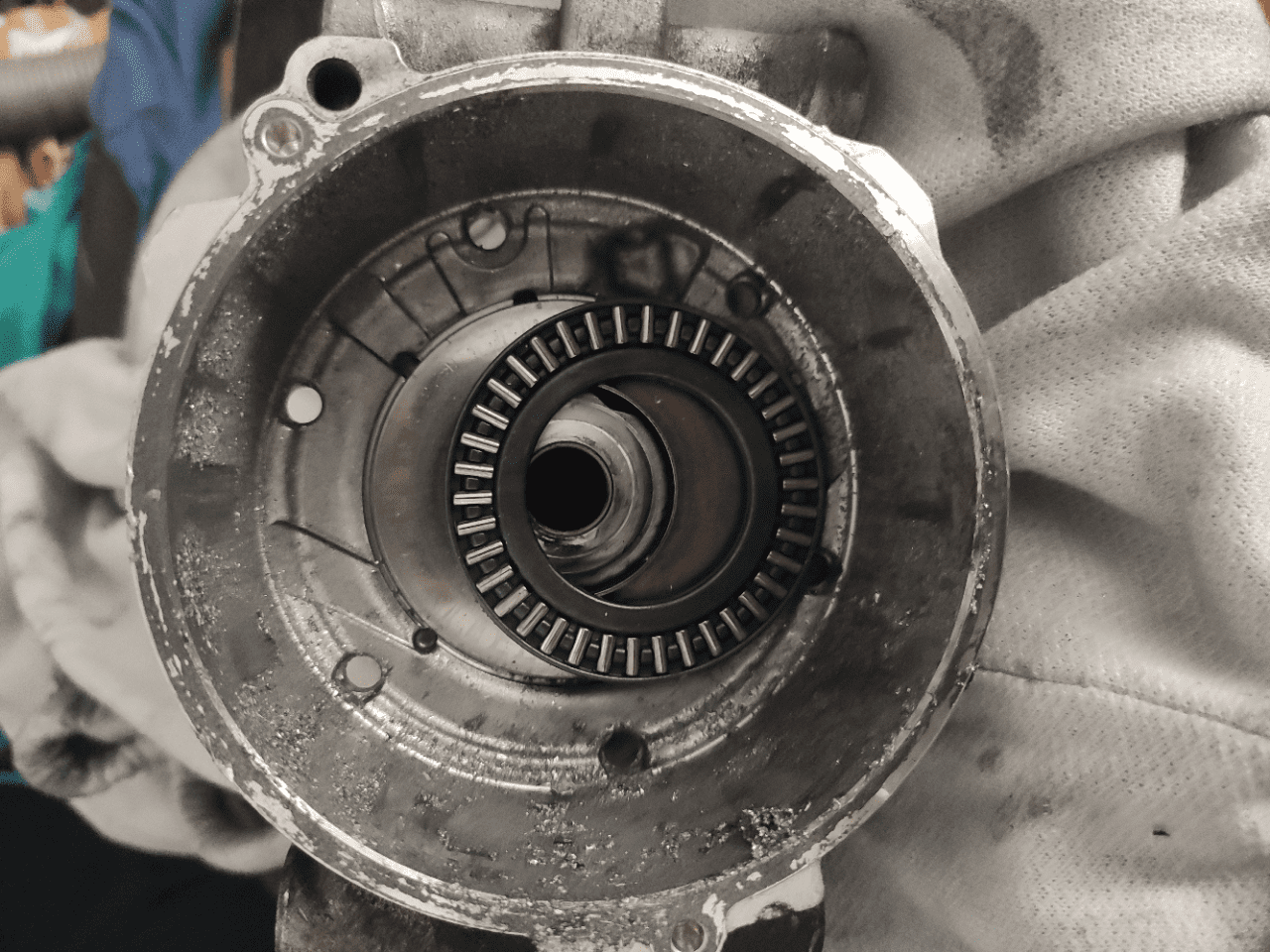

Chiedo scusa ma nell'intervento Cuscinetto compressore climatizzatore usurato cosa fare - ClubAlfa avevo citato un cuscinetto a rulli ma non allegato.
Lo allego ora....
