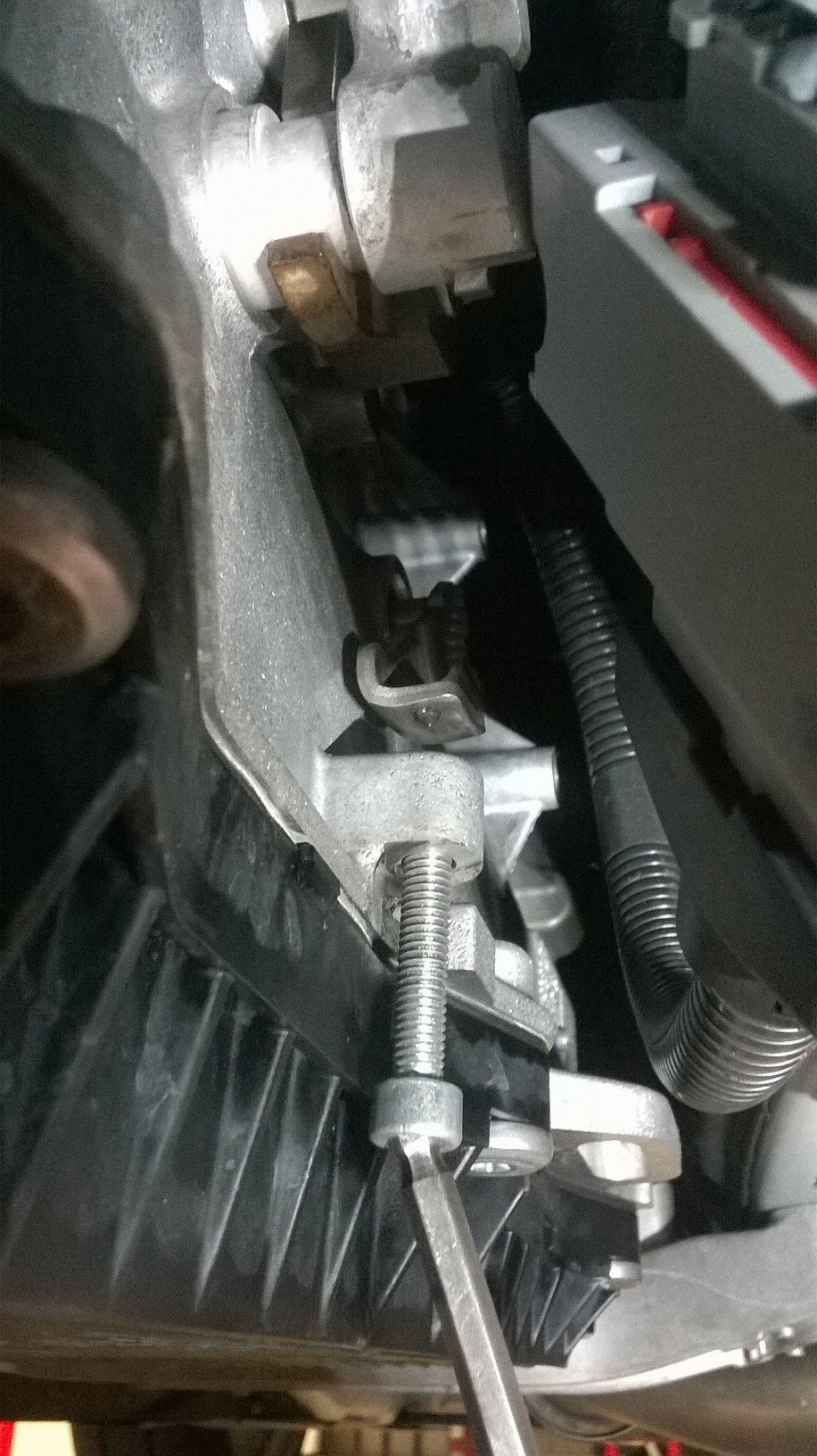

Da P a N in situazioni di avaria motore
Grazie della risposta. Tuttavia nel manuale non riesco ad individuare tale procedura.
Ho scaricato il manuale in pdf da elum, basta inserire la targa o il vin (oppure ricercarlo per auto\anno\mese). Non ho guardato sul cartaceo, dato che prima che mi consegnassero la macchina mi sono fatto una bella lettura :)
Reazioni: matteofca
Lo sblocco dall'interno vettura è possibile solo sulle prime 2.2 diesel automatiche (produzione fino a fine ottobre/inizio novembre 2016). Su 2.0 benzina, Quadrifoglio, e sulle 2.2 diesel prodotte a partire da tale data, è necessario agire esternamente, da sotto la vettura. Bisogna inserire una vite in un foro filettato posto sul lato del cambio, verso il lato guida, e avvitarla in modo da spingere con la vite la levetta dell'arpionismo di blocco.
E' esatto,esistono due dispositivi di sblocco in funzione dell'anno /mese costruzione.
Nel mio caso (costruzione 25/10/2016)è la soluzione 2(foro filettato lato sx del cambio in senso di marcia ).
Posto foto della posizione foro filettato dove inserire la vite di sblocco (dovete procurarvi una semplice M6X1X32,3 per completare l'azione di sblocco sulla apposita camma).
Su Stelvio l'accessibilità è buona mentre su giulia da sotto non ci si arriva và alzata lateralmente,poi è semplicissimo.
Posto foto della posizione foro filettato dove inserire la vite di sblocco (dovete procurarvi una semplice M5 passo 0.8 lunga almeno 40mm per completare l'azione di sblocco sulla apposita camma).
Con la vite autofilettante non ci fate nulla.La corretta dimensione e come intervenire l'ho indicata nel post.
