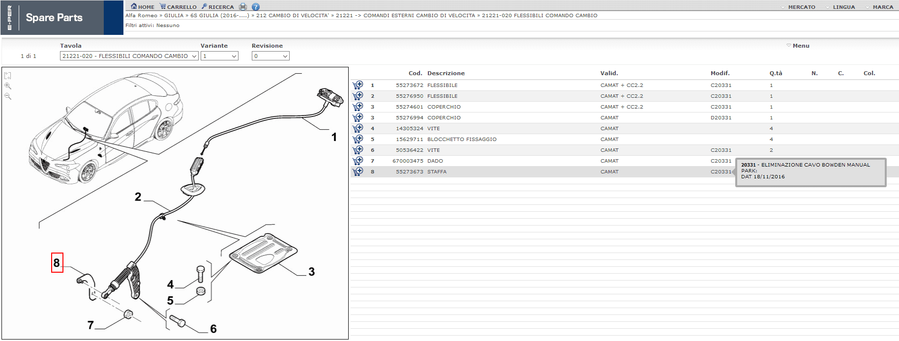

Ciao ragazzi, ho dato un'occhiata all'eper, giusto per capirci allego l'immagine:
Come già detto in precedenza, il cavo di sblocco è stato rimosso (su eper fa riferimento alla modifica C20331), però mi stavo chiedendo se fosse possibile ripristinarlo. Praticamente ci vorrebbero:
Il cavo flessibile N°1 COD.55273672 Q.tà 1
Il cavo flessibile N°2 55276950 Q.tà 1
Il coperchio per il passaggio dei cavi in abitacolo N°3 COD.55274601 Q.tà 1
Vite (penso per la staffa sul cambio) N°6 COD.50536422 Q.tà 2
Dado (penso per la staffa sul cambio) N°7 COD.670003475 Q.tà 1
Staffa (penso sia la staffa sul cambio adatta a collegarsi al cavo) COD.55273673 Q.tà 1
I pezzi hanno un costo di circa 125€ (ho guardato sul sito di carparts-pros), non è una spesa folle, però l'unico dubbio è se sul cambio ci sono le predisposizioni per rimettere il tutto. Nella sezione cambio di eper viene specificato se il cambio è pre o post modifica, ma potrebbe essere la differenza fra i due codici del cambio sia riferita al fatto che arrivano con la staffa per la vite o la staffa per il cabo di sblocco. Inoltre non so se la staffa sul cambio può effettivamente essere rimossa e sostituita, ci vorrebbero delle foto specifiche anche per verificare la presenza delle sedi delle due viti a cui il cavo va fissato sulla staffa.
Se qualcuno dovesse alzare la macchina sul ponte :) non sarebbe male fare un paio di foto.
Non so se la fattibilità di poter ripristinare il cavo di sblocco potrebbe interessare a qualcuno, se interessa possiamo approfondire, altrimenti nulla ;)

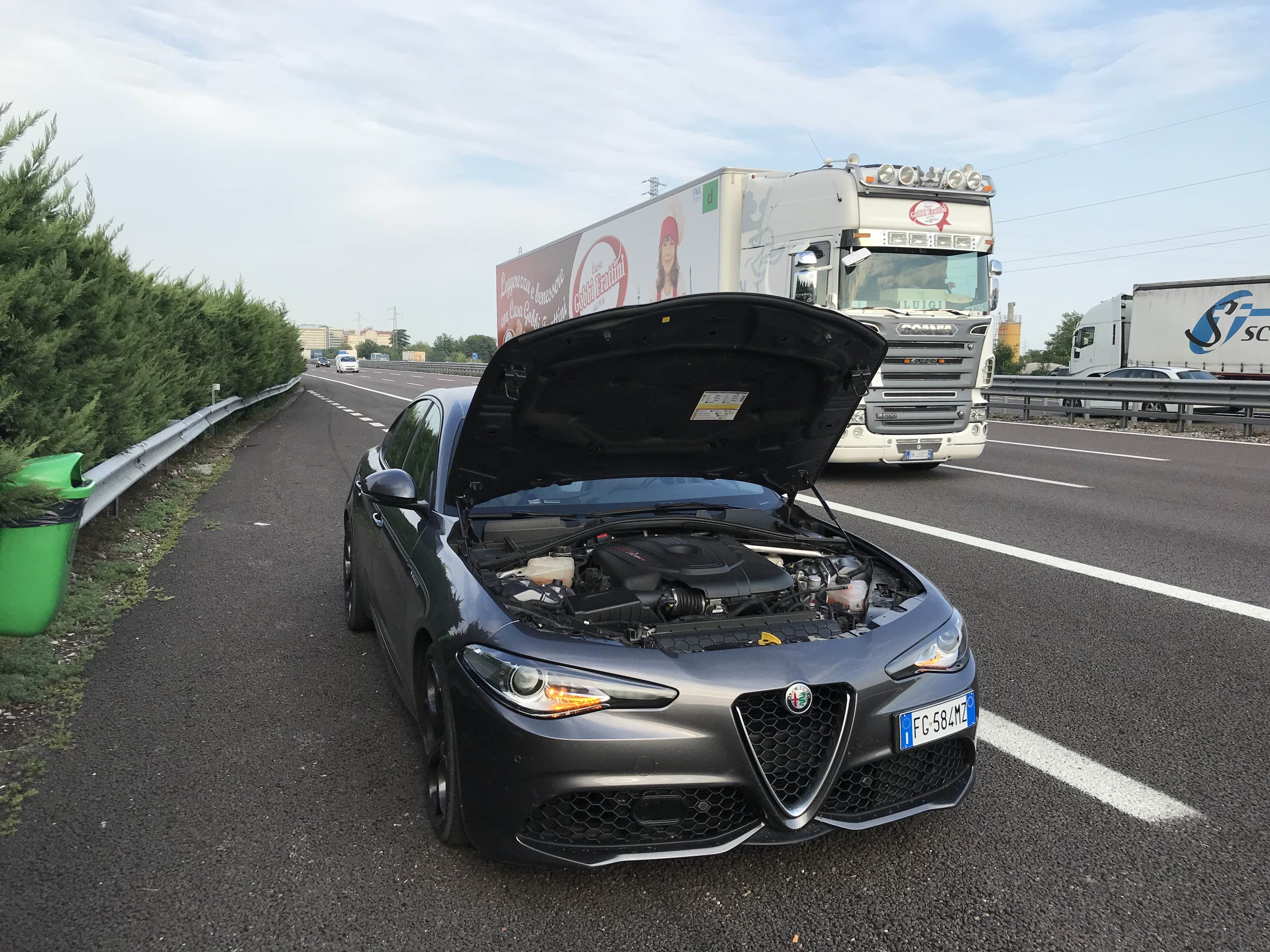

Sono fermo in autostrada ed io ed il signore del carro attrezzi ci stiamo guardando basiti..
Non gli è mai capitato ddi doversi coricare sotto l’auto per sbloccare un cambio..
E a me sembra assurdo!
Vi terrò aggiornati

Spia temperatura acqua in ebbollizione, mi sono fermato e la vaschetta stava bollendo tanto da buttare fuori l’acqua, svuotando tutta la vaschetta. Spero non sia compromessa la testata:(:mad::confused:
Dopo una serie di chiamate in assistenza hanno stabilito che la macchina va tirata su usando 4 carrelli, che nessun carro attrezzi ha. Ora ne sta arrivando un’altro e vedremo..
È da 3 ore che siamo fermi!
Nel mentre l’assistenza mi ha prenotato un’auto noleggio a loro spese e rimborso taxi che userò per andare all’aeroporto dove c’è il noleggio.
L’auto la porteranno in fermo deposito e da li il rientro dovrebbe essere a carico mio, ma conto di farla recuperare senza spese. Anche perché con l’umore che mi ritrovo se la possono anche tenere.:(
