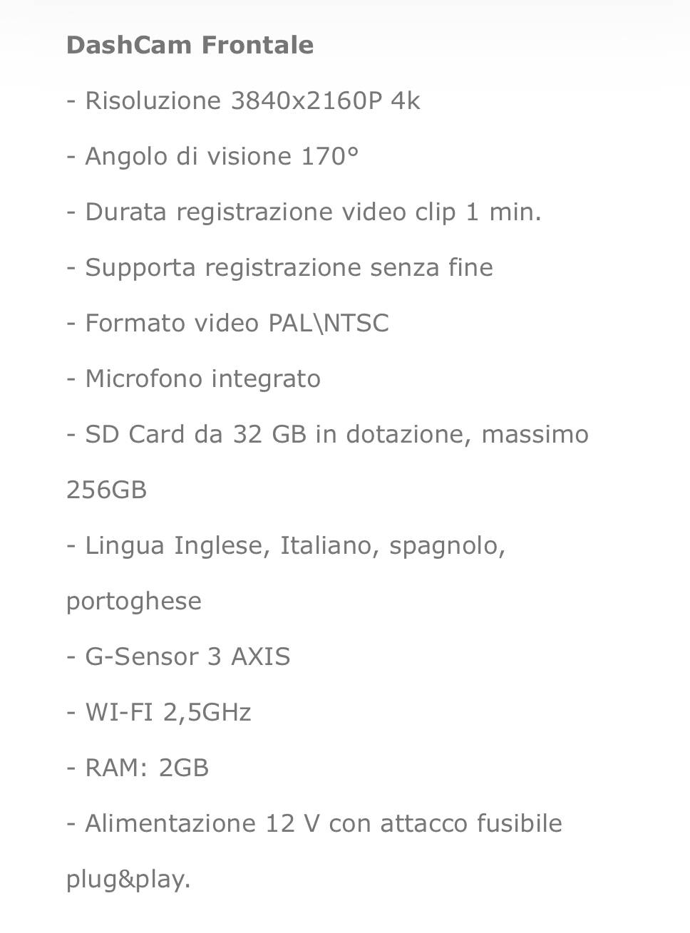

allora cosa intendono dire nelle specifiche con “supporta registrazione senza fine”?

Quello che ha detto populus: quando finisce la capienza dell'SD, la registrazione continua perchè sovrascrive le registrazioni più vecchie e così all'infinito
