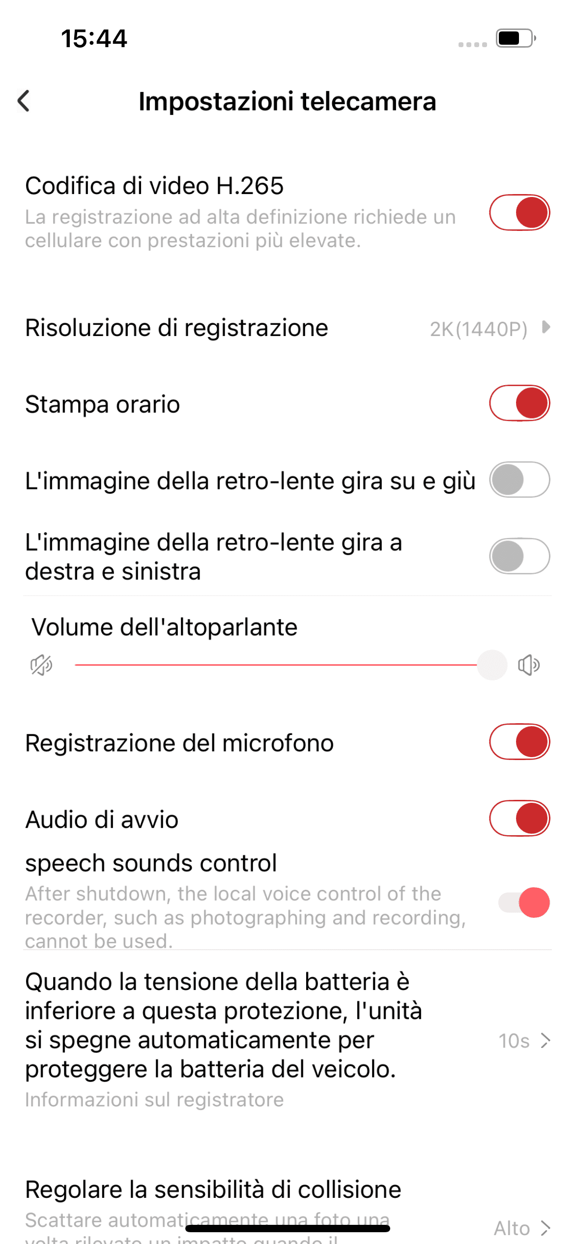

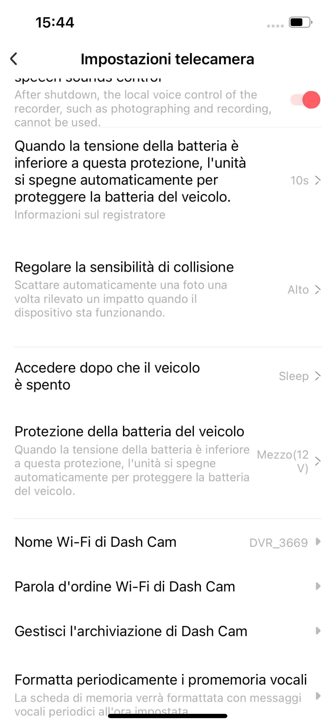

Riesumo questa discussione perchè ieri ho montato la dashcam di Eng-custum completa di cam posteriore e volvevo qualche indicazione.
Intanto sono stato piacevolmente sorpreso per la facilità; pensavo fosse più complicato arrivare alla centralina, e soprattutto al lunotto posteriore, invece rimosse le guarnizioni della portiera è stato davvero facile stendere il cavo adeguatamente coperto da nastro felpato.
L'unica cosa sono le istruzioni un po' carenti, anche per quanto riguarda l'app di gestione Youmera, per questo chiedo a chi sta usando questo modello delle info.
Allego di seguito gli screenshot delle impostazioni e vorrei capire:
1) cosa implica veramente le due opzioni per la protezione batteria: "quando la tesione baeeria...etc" e "protezione della bateria....etc"?
2) accendere dopo che il veicolo è spento? Come devo settarlo per far si che da veicolo spento lei sia spenta?
3) sensibilità collisione è legata al punto 2?
In definitiva vorrei capire se così settata la dashcam è spenta o resta in standby in attesa della collisione in caso per esempio di un parcheggio; sono ancora indeciso se farla gravare sulla batteria oppure farla spegnere del tutto ed abbandonare la possibilità di controllo in caso di incidente.
Grazie dei consigli
    114.1 KB · Visualizzazioni: 101
    120.3 KB · Visualizzazioni: 99
