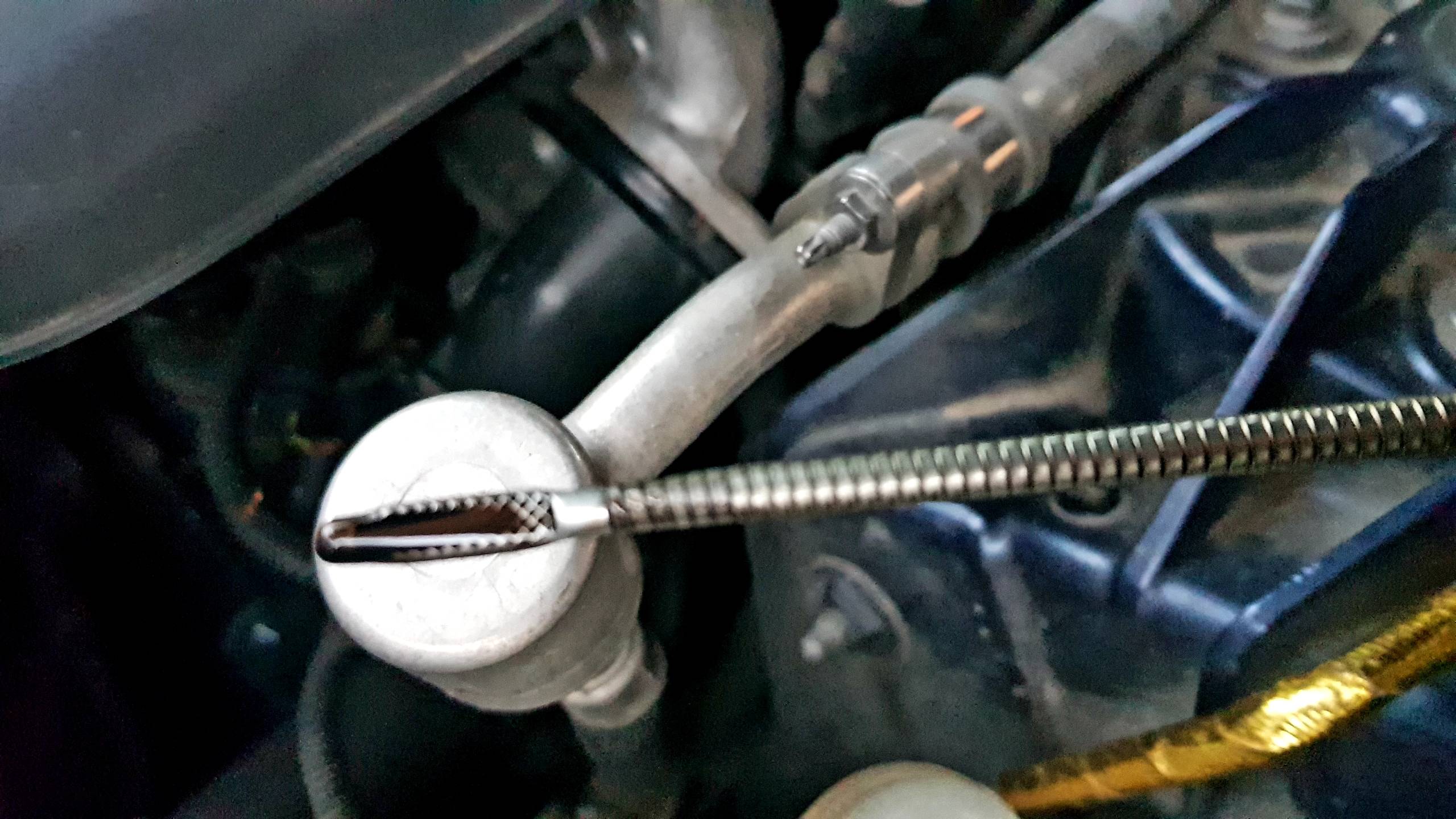

Spero di fornire presto un rapporto (non voglio riaprire il filtro dell'aria) e la mia decisione finale ma per ora tengo l'astina al massimo .. 20230108_173315.jpg
Spero di fornire presto un rapporto (non voglio riaprire il filtro dell'aria) e la mia decisione finale ma per ora tengo l'astina al massimo ..Visualizza allegato 244881
Che decanter hai montato?
